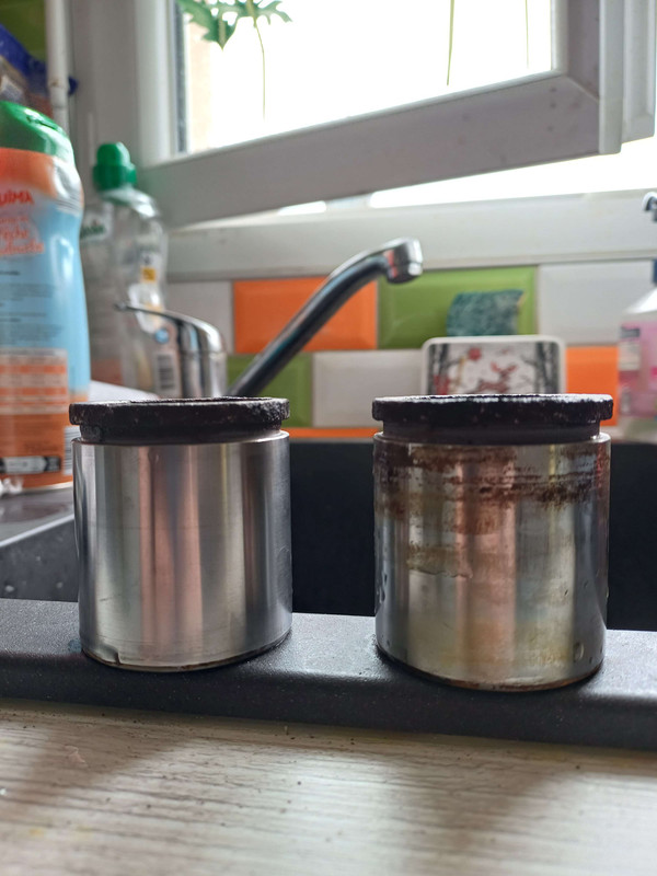

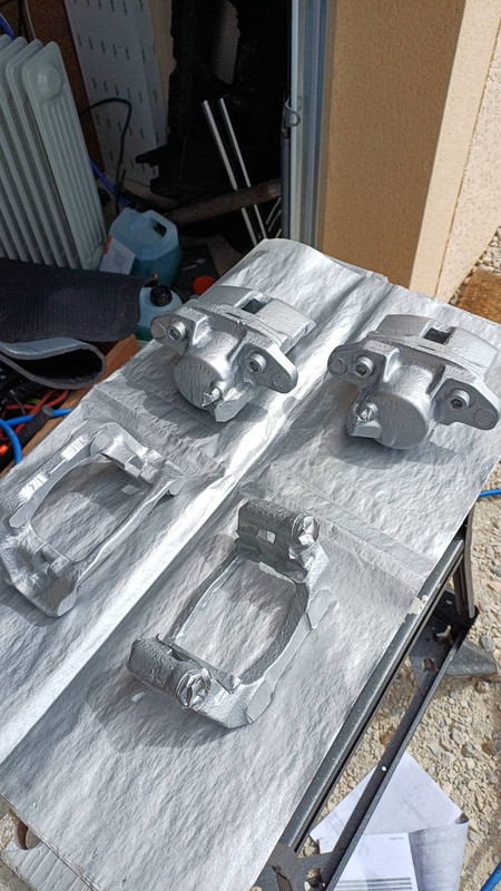

En attendant un peu de fun! Restauration des freins!

-Réfection et peinture des étriers
