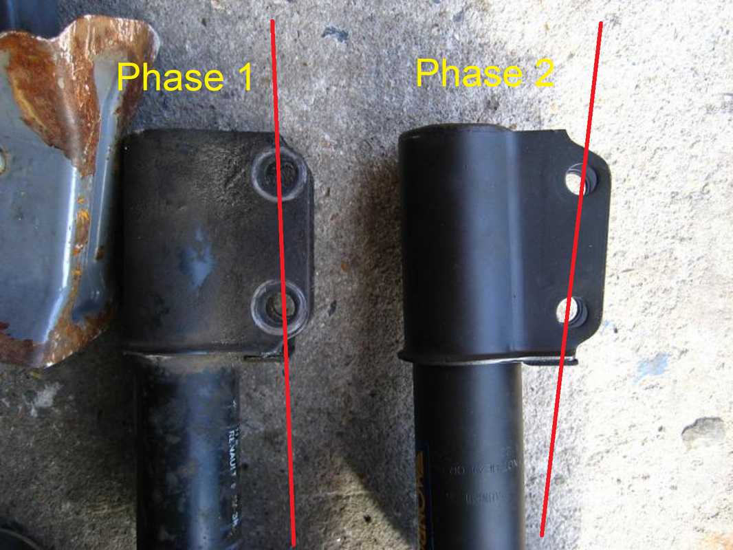

Le 16/10/2024 à 15:10, LudoTITANIUM a dit :
j'ai mis cette photo @Ermi
Aucun rapport entre phase 1 et phase 2 sur les fixations.
A gauche toutes les Super 5
A droite, les 1.1 entre 07/87 et la fin de production.
Solution pour rabaisser le voiture, dégonfler les pneus.
il y a 48 minutes, fv2a a dit :
Il me semblait bien aussi avoir la fixation de gauche sur ma gtr... Tout s'explique
il y a une heure, fv2a a dit :

il y a 41 minutes, GBFIAlex a dit :
sur mon ancienne gtr c'était en décalé.
Et la five commerciale de 93 aussi.
à l’instant, Ermi a dit :
Perso elle sont droite sur ma gtr on as juste eu à modifier légèrement un des trou de fixations du combiné est ça passe nickel
C'est pas moi qui ais décider du nom des fixations  😉
Phase 1 c'est Aligner
https://www.kustomorphose.com/carrosserie-358/combine-filete-gaz-suspension-renault-3407.html
Phase 2 c'est désaxer
https://www.kustomorphose.com/carrosserie-358/combine-filete-gaz-suspension-renault-3408.html
Je ne crois pas que se soit en référence de l'année ou autre mais juste une référence de fixation
