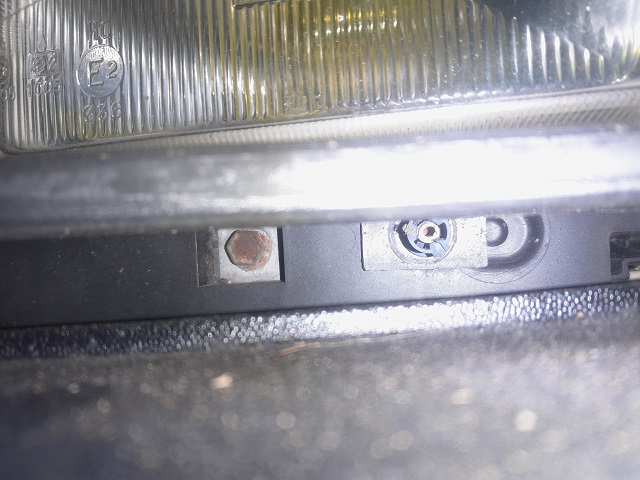

-remplacement du feu de croisement droit dont la cuve commençait à s'oxyder. Et là de surprises en surprises, c'était de la manoucherie. La calandre est normalement maintenue en bas par deux écrous que les anciens propriétaires n'ont jamais remis, ils ont préféré mettre un mastic collant entre la calandre et les ailes... Et pas de bol la référence du feu de croisement n'est pas exactement la même, typiquement la coupole alu du porte ampoule a un diamètre plus faible et il m'est impossible de remettre en place le cache poussière...
D'ailleurs j'ai cassé un ergot de fixation en plastique, mais je ne vois pas comment les extraites pour les remplacer... Si quelqu'un avait la technique pour le faire, ce serait très sympa 🙂

Effectivement,  il y a 2 sortes de phare avec des cache poussière différents,  j'ai sûrement ca qui traine, d'ailleurs...
Pour le truc que tu as cassé,  c'est le truc en plastique qui va dans la petite rotule? ( 3 par phare).
Perso, pour les récupérer,  je scie un côté pour pouvoir l'écarter,  et les sortir du phare sans les eclater ;)
En bas, ce ne sont pas de simples ecrous , c'est des espèces de cylindres en plastique bleu.
Pareil je me suis fait avoir sur un de mes phares, le cache poussière passe pas. Bah je l'ai pas mis ...

Effectivement ces ergots sont ultra fragiles et je me suis fait avoir car une tige filetée de maintient avec la boule était sertie sur le phare acheté, j'ai voulu la retirer en faisant levier en butée. résultat un des 4 ergots de cassé.
Ah super merci beaucoup, mais là ça devrait le faire ;) Malgré une casse partielle le phare tient correctement en place, et j'ai du rechange sur l'ancien qui commençait à se piquer :)
Effectivement, la référence du phare d'origine était 675045909 (valéo) et celle de celui que j'ai installé 7701031790 (renault), la coupole du porte ampoule était plus large à l'origine et maintenait bien le cache poussière. je ne suis pas certain que les deux portes ampoules soient interchangeables... J'avais eu le même coup sur ma R11, même phare, certainement mêmes reférences et même cache poussière impossible à remettre. C'est un poil pénible.
Effectivement c'est ce genre de petit support en plastique noir. Effectivement je n'ai pas penser à scier un côté... Je prendrais le temps de regarde à tête reposée. mais même avec 3 des segments ça tient relativement bien.
Ah? Ca ressemble pourtant à des tiges filetées, les écrou frein servant au maintient de la boite à air sur le carbu suffisent à maintenir la calandre même si le diamètre n'est pas exactement le même...

il y a 46 minutes, yamaloun a dit :
D'origine, c'est ça (le truc bleu a droite de la vis) :
Ah... Etonnant car de mon côté je n'ai qu'une tige filetée...
Oui, et dessus,  c'est le truc en plastique bleu qui se visse, il est juste manquant sur la tienne.
La première calandre de r11 que j'ai démonté,  il manquait ca et je sais plus quoi d'autre,  facile a enlever.
La seconde, ca a été moins drôle elle était complète :nosweat:
Ah oui, très chiant ce truc. J'utilise un tournevis empreinte PH3, enduit de graisse pour que le truc en plastique colle dessus et ne tombe pas dans le pare-choc 😅
