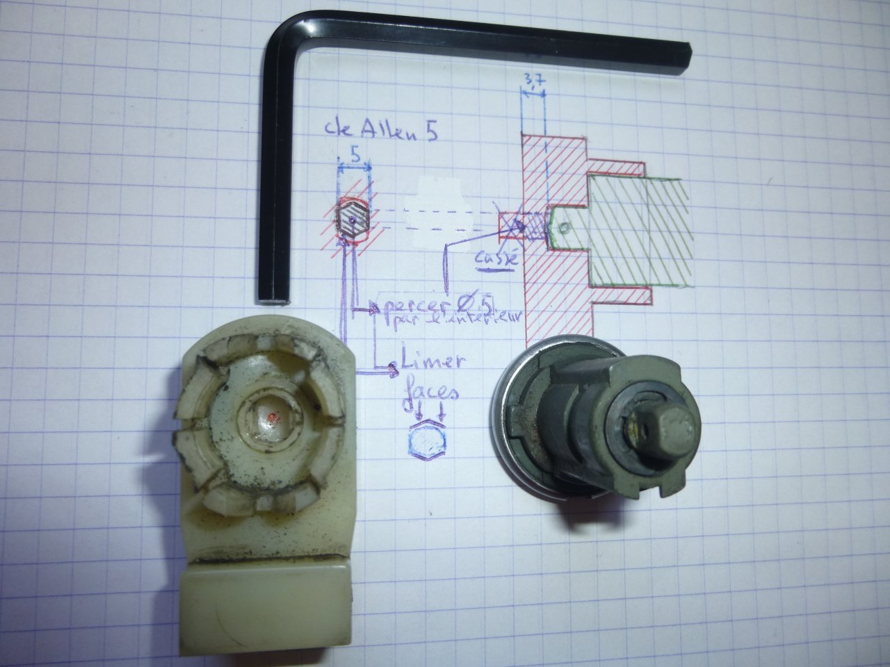

Dernier petit point, j'en ai profité ce week-end pour regarder pourquoi il m'était impossible d'ouvrir le véhicule à la clé en n'ayant pas de batterie, car en attendant d'avoir un rendez-vous chez le carrossier je me suis retrouvé avec une batterie trop faible pour démarrer, mais assez pour ouvrir la voiture à la centralisation. J'ai donc enlevé la batterie, mais avant de refermer le capot j'ai eu un réflexe pas trop con, pour une fois : vérifier s'il m'était possible d'ouvrir la voiture sans batterie. Et visiblement non... J'ai donc gardé le capot de manière à ce qu'il ne se ferme pas. Donc voici le résultat :
Le lien physique (en plastique s'il vous plait...) entre le barillet et le vérrou est cassé... Des deux côtés certainement. J'ai donc récupéré les références dans le catalogue de pièces détachées pour voir à quoi il ressemblait :
Donc oui ça m'a bien l'ai super fragile cette affaire...

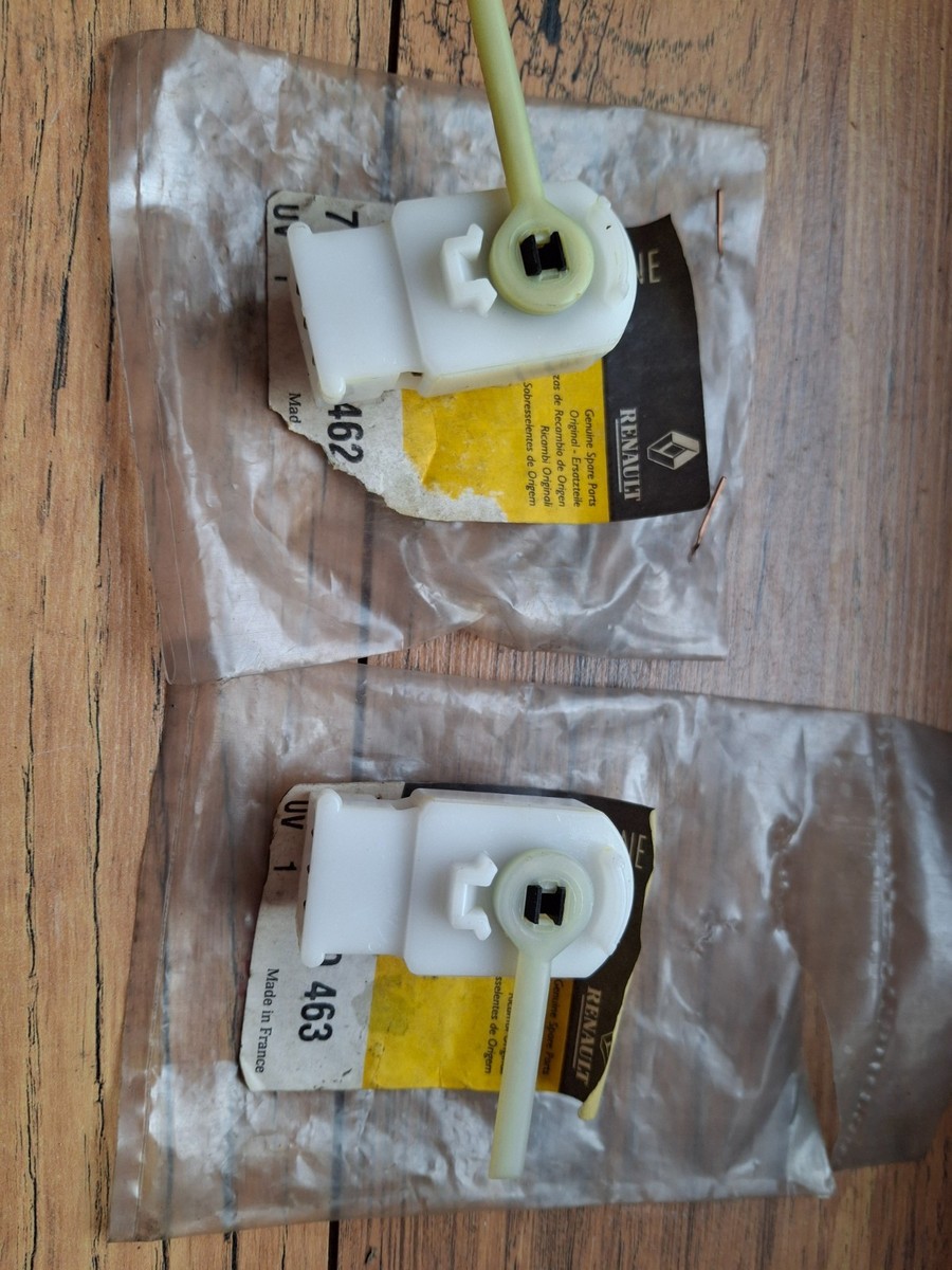

Malheureusement l'annonce ebay de ces deux systèmes de centralisation indique que le bien a été vendu. Je trouve les deux séparément sur LeBonCoin, mais à.. 30 euros pièce... Ca fait un peu cher la plaisanterie. Demain j'appelle Renault afin de savoir si cette pièce est encore fabriquée. Sinon j'en achèterais au moins une pour tenter de bricoler celle cassée et ce ne sera pas granve si j'échoue, mais si je réussis je pourrais réparer l'autre côté.
Il semble exister des refabrications ailleurs pour l'équivalent de 6 à 10 euros, mais je n'en trouve que sur des sites Turcs...

Le petit bidule pour ouvrir avec la clef, je le cherche désespérément, c'est vendu 35 balles pièce, effectivement ça fait chier...:hein:

Tu peux essayer de réparer :
Et oui elle reprend la route et ça me fait tellement plaisir de la conduite de nouveau. Du vrai bonheur ces 9/11 😉
Oui ce n'est pas donné du tout. J'ai appelé Renault, le gars n'a même pas regardé et m'a simplement demandé l'année de la voiture pour me dire qu'ils ne faisaient plus les pièces pour les véhicules d'avant 90 ou 2000...

Ah oui pas bête comme idée, mais en faisant ça, je conserve la centralisation à la clé ? Si oui j'imagine que le contacteur est au niveau du barillet...
Mais je n'ai pas tout compris, tu percés la pièce par l'intérieur pour emmencher une clé Allen de 5 dans la rondelle en plastique? Dans ce cas il faut réduire la longueur de la tête de clé non? Et la coller dans la partie mobile c'est bien ça?
Cela ne change rien à la centralisation : tu remplaces juste la pièce cassée.

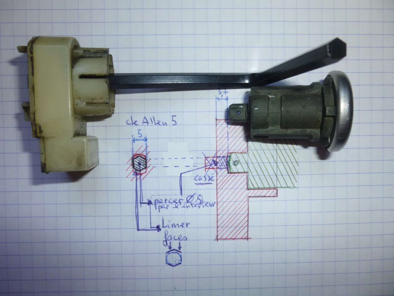

Sur la deuxième photo , j'ai mis un point rouge :
le moulage fait un léger cône, où le foret peut se centrer.
Tu perces en traversant la pièce ( hachuré bleu sur le dessin ).
Ensuite, tu limes des angles comme indiqué pour que la clé Allen traverse .
Tu coupes les parties de la clé en excès, aussi bien à l'emmanchement qu'à la longueur du bras .
Tu ajustes le profondeur pour pouvoir emboîter le barillet .
Tu peux aussi limer la courbe intérieure du pli de la clé à angle droit, pour que le bras reste proche du corps.
Tu prépares ton collage en ponçant, dégraissant .
Tu emboîtes la clé avec un peu d'Araldite .
Avant que la colle soit dure, tu nettoies le logement pour le nez du barillet .
