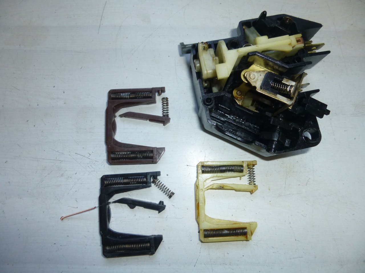

Ce que tu décris correspond à la casse d'une pièce en plastique, dans le commodo, qui est affinée pour faire charnière , et qui casse.
Pour la réparer, c'est difficile.
Déjà rien que pour remonter le commodo démonté ....
Il faudrait essayer de refaire cette pièce en impression 3D avec un matériau adéquat.
J'ai envisagé aussi de "brocher" la charnière, comme pour une fracture, mais avec une broche souple, comme une aiguille acupuncture .
J'ai commencé ( avec un commodo de R9 ) , mais pas fini ....comme beaucoup de choses chez moi 🥴
Ne le jette pas, je serais partant pour le prendre comme cobaye .😅

Sinon de mon diagnostic d'un comodo qui a les mêmes symptômes, il y a une pièce qui sert de point de pivot pour la fonction plein phare et qui prend du jeu empêchant le mécanisme de passer le cran de blocage en plein phare. J'ai tenté une réparation, sans succès pour l'instant.
Donc pour le moment la seule réparation possible, c'est un remplacement du comodo.

Sinon de mon diagnostic d'un commodo qui a les mêmes symptômes, il y a une pièce qui sert de point de pivot pour la fonction plein phare et qui prend du jeu empêchant le mécanisme de passer le cran de blocage en plein phare. J'ai tenté une réparation, sans succès pour l'instant.
Intéressant !
Peut-être qu'en entrant dans le détail on pourrait préciser les symptômes fonctionnels et les dégâts les causant ?
Aurais-tu des photos ?
Ou bien saurais-tu indiquer la pièce si je mets des photos ?

Ca m'est déjà arrivé sur les 2 super 5 et la twingo, ça venait toujours du comodo. Les pièces à l'intérieur s'usent et ce n'est pas conçu pour être réparable. Je pense que cela doit être possible grâce à l'impression 3D, mais je ne m'y suis pas encore aventuré (j'ai gardé les comodos HS pour voir si un jour j'arrive à trouver comment faire)...

C'est de l'usure... Frottement plastique contre plastique, pourtant lubrifié à l'assemblage de la pièce...
Il y a 2 heures, repar2000-r9 a dit :
Oui j'ai des photos, mais pas de temps pour les mettre ni pour finir ma réparation. Quoi qu'il arrive, j'ai l'intention de faire un tutoriel. Et pour information, l'intérieur du comodo de Super 5 (version tableau de bord classique non Five/Express) n'a rien à voir avec l'intérieur de celui que tu as posté précédemment.
Aurais-tu trouvé des croquis ou des explications des séquences de fonctionnement du mécanisme ?
Non, j'ai fait appel à mon bon sens pour comprendre comment ça marche... Et ça m'a pris du temps car la panne est vicieuse, et invisible (l'usure est imperceptible). Et ça m'en prendra beaucoup pour mettre ça sur tutoriel, donc ça sera pour un peu plus tard.
Il faudrait réimprimer la coque inférieure du comodo, et vu tous les petits trous, murs, recoins... la conception même du boitier me semble être très complexe. Je pense que le mieux est juste de refaire un axe pour le pivot un peu plus large pour combler l'usure du trou dans lequel il est planté, mais avec des matériaux simples (comme un clou), difficile d'y arriver. De mémoire sur mon comodo défectueux, il me fallait un diamètre 2,5mm, et à part un forêt, je n'ai pas de tige dans mon stock qui me permette de remplir cette fonction...
