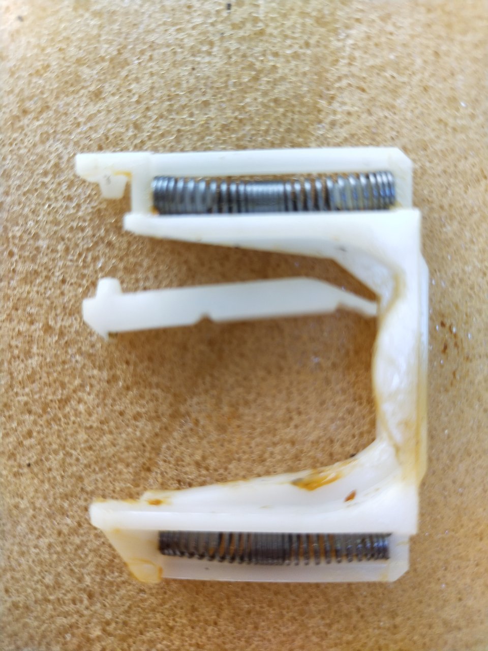

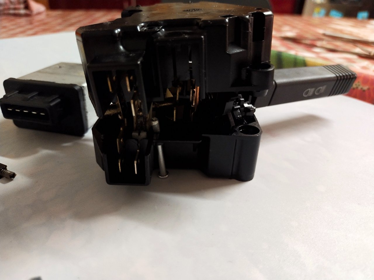

J'ai osé ouvrir mon Commodo... C'est une atrocités comme c'est complexe là dedans... C'est difficilement réparable en effet, une petite languette en plastique blanc de 1mm qui passe son temps à bouger à chaque mise en plein phare et appel... C'est de l'obsolescence programmé !!
Même si j'arrivais à refondre les parties ensemble je perdrais sûrement en distance pour le crochet...
Je cherchais à savoir si ça valait le coup de garder la pièce pour une futur réparation, mais j'y crois peu.
Salut, pardon j'ai pas mis de photo car il est ouvert maintenant...IMG_20260708_160332.thumb.jpg.fa5f4f4bec0b210be441fe766d2f9fcc.jpg
IMG_20260708_160229.thumb.jpg.15055c8e9ad9341d152db1b21aa23943.jpgC'est le premier modèle dans les liens que tu as mis @Superchateau merci.
J'hésite à prendre de l'occasion, vu que la casse est courante rien ne me garanti que ça ne lâchera pas dans deux semaines...

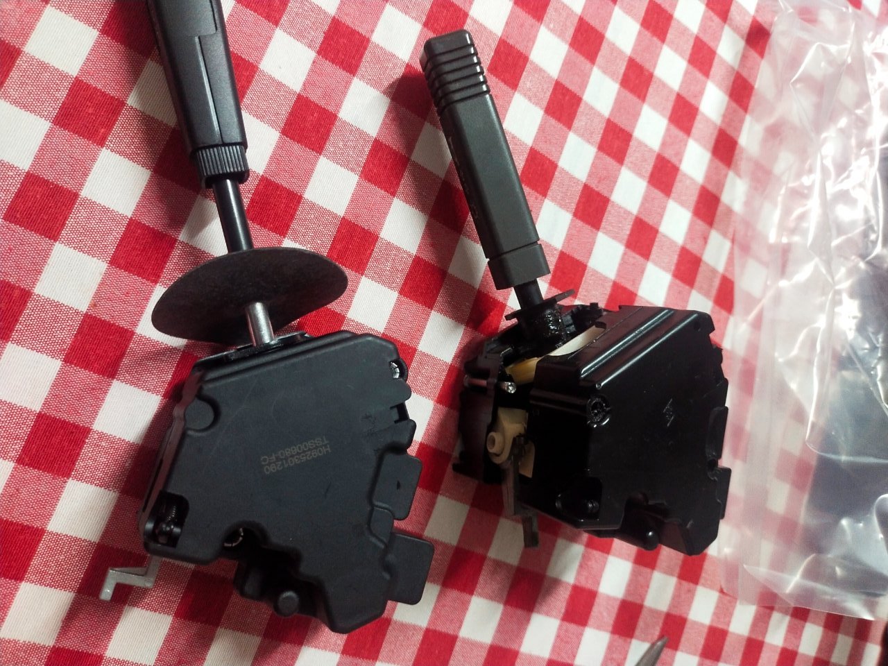

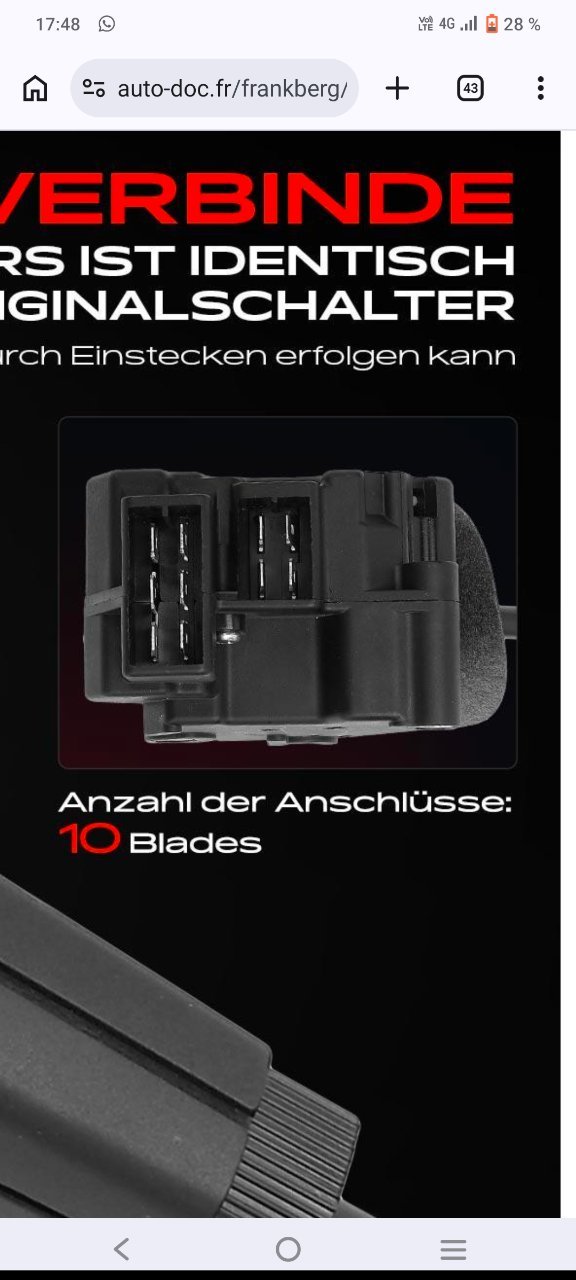

Screenshot_20260708_174834.thumb.jpg.5b44d82090e0f5d4ff909264acd6025c.jpgFranchement le truc neuf vendu sur Autodoc par une boîte allemande à l'air vraiment identique et dans la description il y ait bien inscrit R5, Express etc...

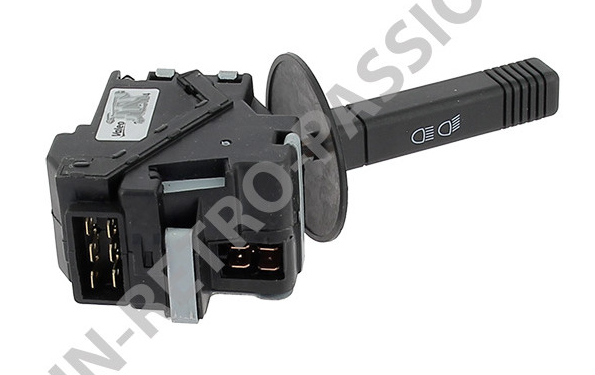

Il existe des modèles différents et on peut se tromper d'apparence. Ex
Oui, carrément...

Salutations...je viens de recevoir le nouveau commutateur.
Exactement comme l'ancien en neuf, 29€.IMG_20260711_105231.thumb.jpg.f13fb0c8678c681ef55c18bb9522e2d2.jpg

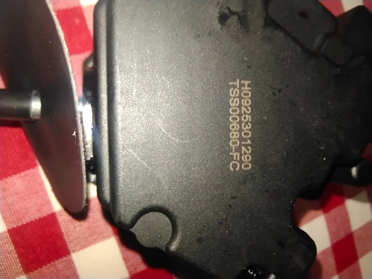

Il y a un numéro ça peut aider peut-être ?! IMG_20260711_105324.thumb.jpg.faf7df915d54ef59c73d892bdc0a7115.jpg

Heuuu
Pas exactement pareil
Tu as raison @daisy, la petite partie grise qui sert au retour de clignotant est inversé, ça se monte mais ça ne fonctionne pas bien... à 3 mm...bon, le retour est un peu gadget (sur mes deux roues motorisés j'en avais pas) mais c'est dommage.

J'ai conservé cette pièce , avec une idée pour la réparer
Il s'agirait de lui placer une "broche", comme pour un os fracturé .
Mais une broche souple .
J'ai mis de côté des aiguilles d'acupuncture .
L'aiguille est faite comme une corde de guitare : une " âme " en acier ( fine, au centre), sur laquelle s'enroule le "trait " ( un fil de bronze ) qui permet de la manipuler.
L'avantage de l'aiguille d'acupuncture sur la corde de guitare : elle pique !
L'idée est de chauffer l'aiguille et de la planter dans le plastique .
Mais elle refroidirait avant d'aller bien loin .
L'idée complémentaire est de mettre l'aiguille à la place de la panne d'un fer à souder .
Avec température réglable, pour chauffer juste assez pour faire pénétrer l'aiguille à forcer et sans tout liquéfier .
Bon, l'imaginer, c'est déjà bien.
Le faire ( ou fer ) , ce sera mieux ....:jap:
Sinon, ce serait bien une pièce à refaire en impression 3D ?
Bon, l'imaginer .......😅

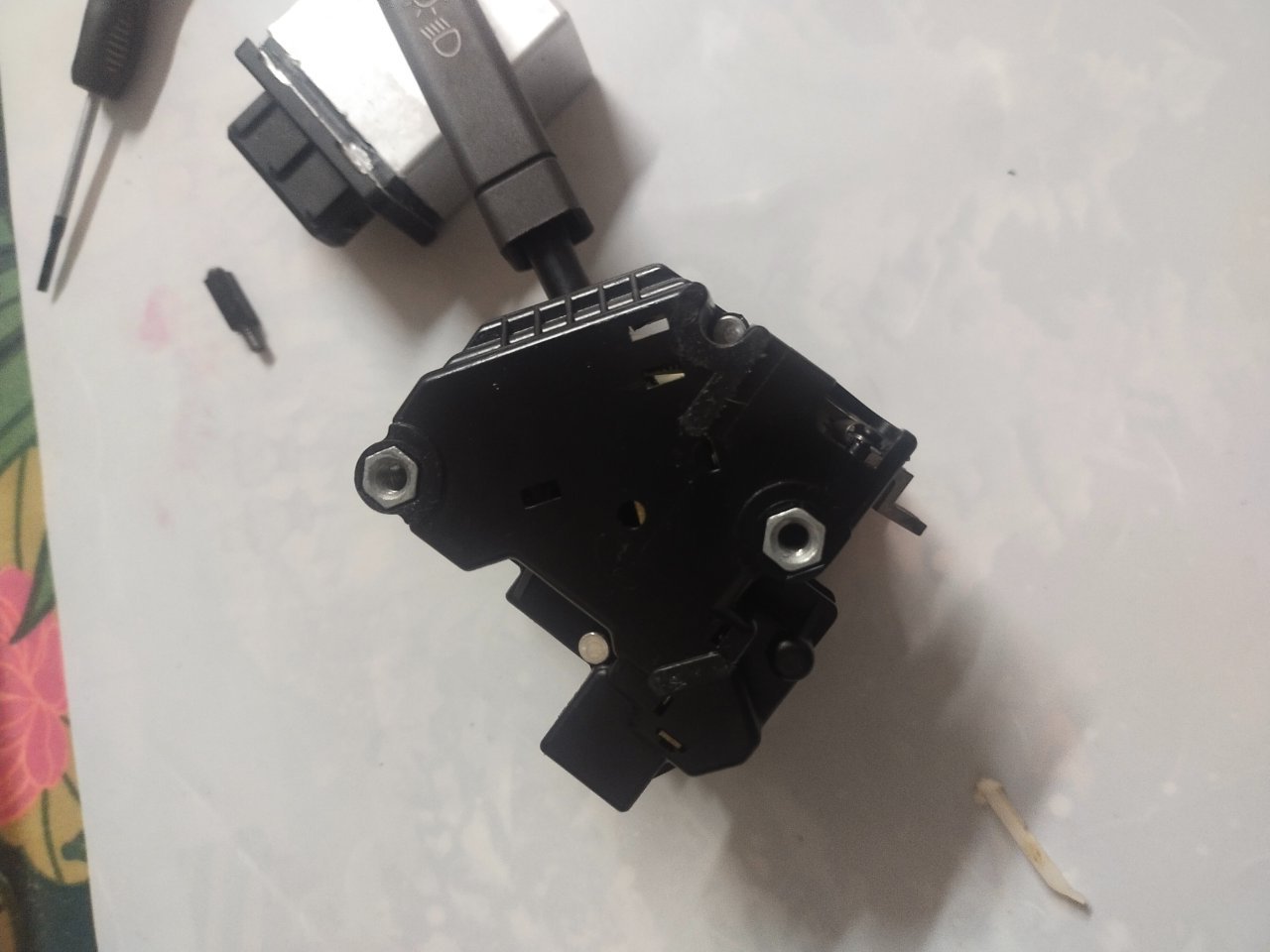

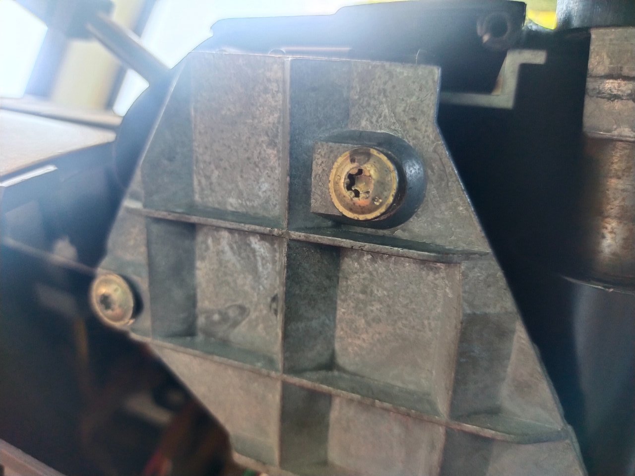

Bon, c'est réglé, j'ai créé un trou oblong sur le support en aluminium pour légèrement modifier l'angle du commutateur car le retour de clignotant touchait la partie de plastique qui tient la le cache sous le volant et en plus il faisait pas le job.... maintenant c'est parfait ! Avant IMG_20260711_153634.thumb.jpg.932abdc934e900ec5e5e99d4835a8ed7.jpg    après IMG_20260711_154659.thumb.jpg.8837b4f2985ab402e9e2668174f0000e.jpg
On voit bien que c'est aligné à la buté incorporé de la colonne de direction sans gêner le support du cache ...
Affaire réglée !
@repar2000-r9 t'es chaud, j'ai déjà essayé de le refermer... tellement galère que j'ai pas réussi, il y a trop de pièces en mouvements, de ressorts.

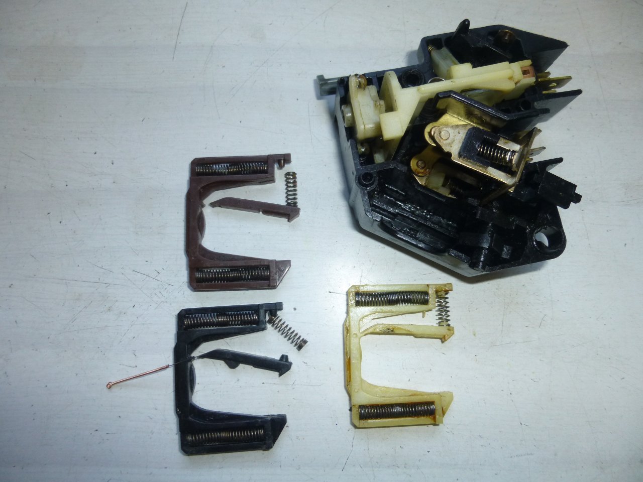

La pièce que tu veux réparé ressemble à ça chez moi, 17837783709293958288262333717610.thumb.jpg.f43254702b61c0d8b609e29ae8b0a328.jpgen sachant qu'il y a un ressort entre les deux tétines en haut à gauche et que le support de cette languette est d'1mm... Pff
Faudrait la scanner et la réimprimer oui !
C'est bien cette petite articulation de m.... !
C'est bien une tannée à remonter .
Bon sujet pour un tuto, à faire en photo 3D lors du ... démontage ! 😅

C'est pas que le retour de clignotant n'est pas dans le bon sens, c'est que c'est pas le bon comodo. Il y a 2 types, un pour tableau de bord type five (celui de gauche sur ta photo) et l'autre pour tableau de bord "haut de gamme" (celui de droite)
Salut, en effet je n'avais pas fait attention à ce détail vu que les autres commutateur sont très différents alors en voyant celui-ci qui lui ressemblait tant ...bah voilà !
Merci, pour la précision, fallait le savoir. Ce qui veut dire que j'ai un commodo neuf de five alors que j'en avais un "haut de gamme"...j'me suis fais eu !
Après, ça fonctionne bien et s'il vient à se casser de nouveau je saurai mieux choisir.
