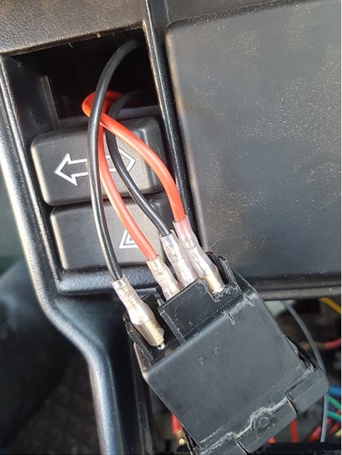

Le câblage des boutons:
Après avoir repéré où doit se brancher chaque câble, on peut les brancher sur le bouton.

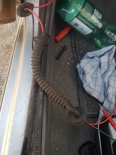

Il faut ensuite faire passer le câblage dans la console, puis sous la planche de bord, dans les passe fils (a récupérer sur une donneuse) qui vont dans les portes:

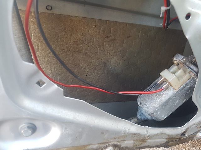

Ensuite, enlever les panneaux de porte, et remplacer le mécanisme manuel par l'électrique.
C'est très facile à démonter, de mémoire 5 vis M6 à tête de 10 à enlever ;)
Puis on branche le moteur:
Ensuite, il faut tester, si ça fonctionne, on peut  attacher proprement les câbles, et refermer panneau de porte, et console centrale.

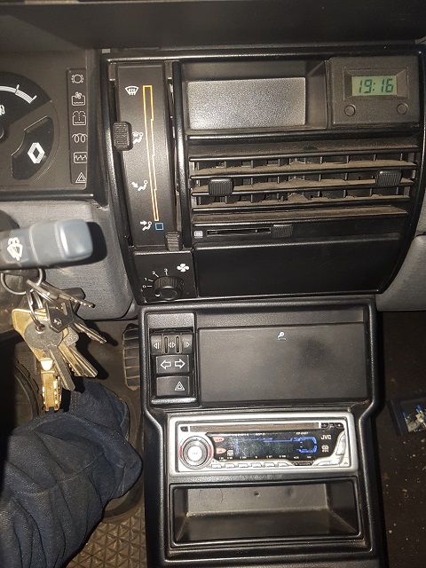

J'ai fait le choix de mettre les boutons à la console, certes pas le plus pratique, mais ça évite d'avoir a en câbler 3  :p
Et du coup, j'ai mis des accoudoirs courts à l'avant, les mêmes qu'a m'arrière (sans emplacements de boutons).

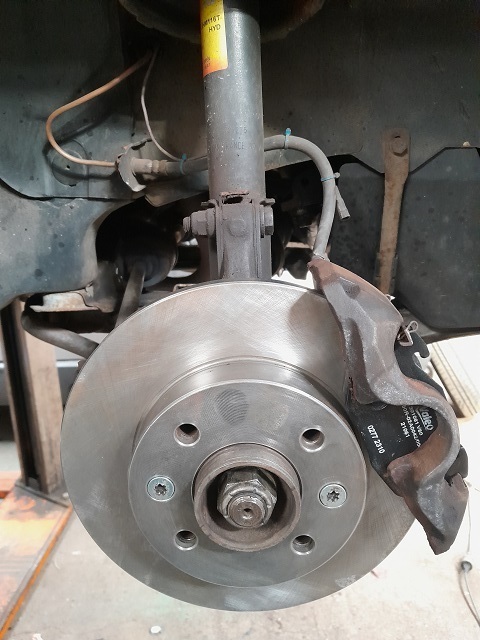

Je commence donc par le coté gauche, pas de souci, peu usé, un peu de rouille sans plus.

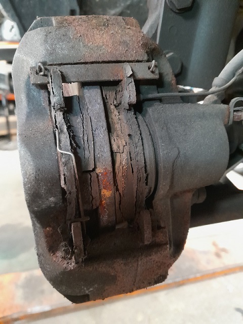

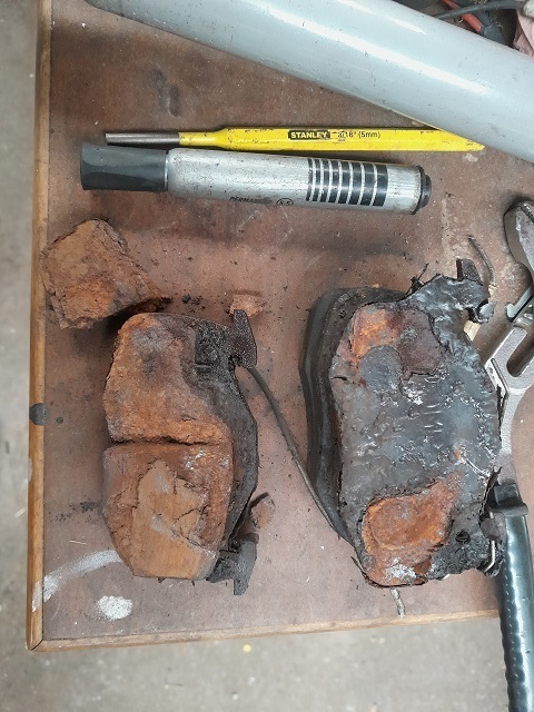

Coté droit, je vais pour enlever les plaquetts, et...
Plaquette en morceaux... En plus, pas les mêmes marques a droite et a gauche, je ne sais pas ce qu'ils ont foutu...
Bref, on change tout le merdier, j'ai bien gratté les surfaces d'appui, tout coulisse bien, ça devrait aller mieux ;)
Ah oui, ça va nettement mieux freiner maintenant. Ça devait bien croustiller.
