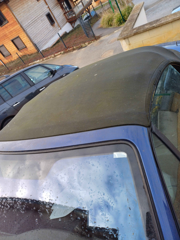

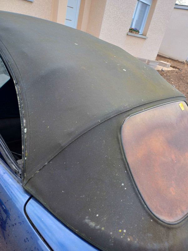

Là où réside le challenge c'est qu'elle n'a pas tournée depuis env. 5 ans, la sellerie est pourrie par la moisissure et l'usure, la capote est également pourrie par le lichen et la mousse.

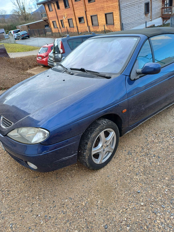

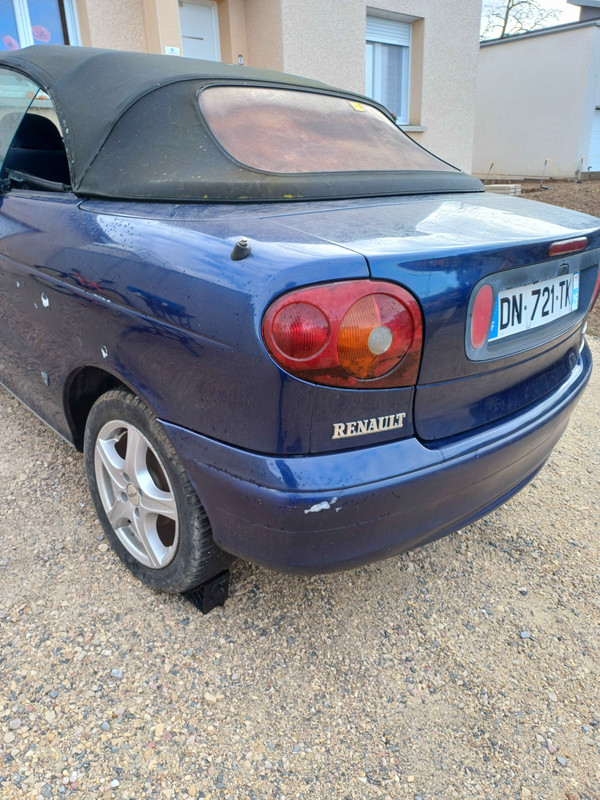

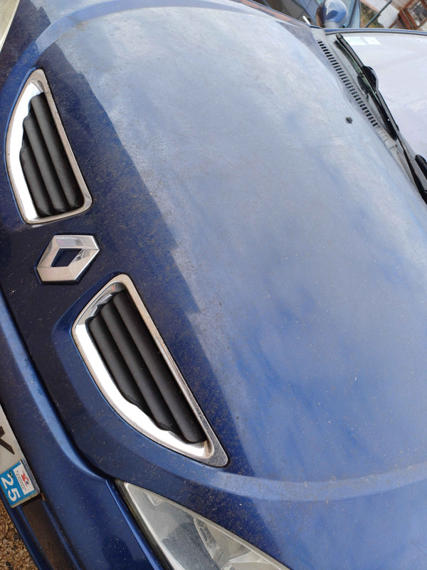

Voilà le carnage, je précise qu'il y a de la carrosserie à faire aussi 😅

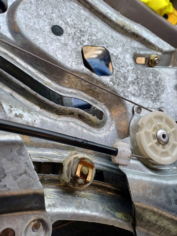

Il manque une vitre car le mécanisme de la vitre arrière gauche était cassé, je l'ai réparé et mon Dieu que c'est chiant... J'ai mis deux heures à comprendre comment les câbles fonctionnaient. Maintenant c'est remonté et toutes les vitres sont bien réglées. J'en ai profité pour blinder en graisse parce que les parties qui coulissent sont en plastique, contre du métal c'est pas fou, forcément que ça casse...
J'ai commandé la lunette arrière pour remplacer l'ancienne toute pourrie. J'attends que la capote soit plus propre pour la changer, il faut que je refasse quelques points de couture aussi sur les joints et sur la lunette arrière.
Cool! Une Megane cabriolet! Ça a l'air d'aller quand même, il y a juste un énorme nettoyage à faire pour la grosse moitié du boulot, mais rien d'insurmontable :)
Ça me rassure presque d'entendre qu'il y a rien d'insurmontable, en vrai oui, mais quand je la regarde en face, je me sens comme Mimi Mathy dans un concours de dunk 🤣
C'est vrai que le nettoyage de la capote et la carrosserie c'est des grandes choses, mais pas insurmontables, ça demande surtout pas mal de temps et de patience, si on veut bien faire les choses. La sellerie et l'intérieur encore c'est autre chose, mais... Ouais... Y a du boulot...
Déjà, si mécaniquement elle est saine, c'est un bon coup 😛 Le reste ça se fait tranquille le dimanche aprem au carwash... 😄  Il doit exister des fongicides pour la capote non ?

J'ai acheté un produit d'entretien spécial qui apparemment marche bien, j'attends d'avoir une aprem ou un week end où il fait plus chaud que ça puisse sécher.
Finalement j'ai prévu de peut être changer la bande de joints à l'extérieur de la capote, y a des trous dedans et ça va fuir à l'infini, c'est pas agréable...

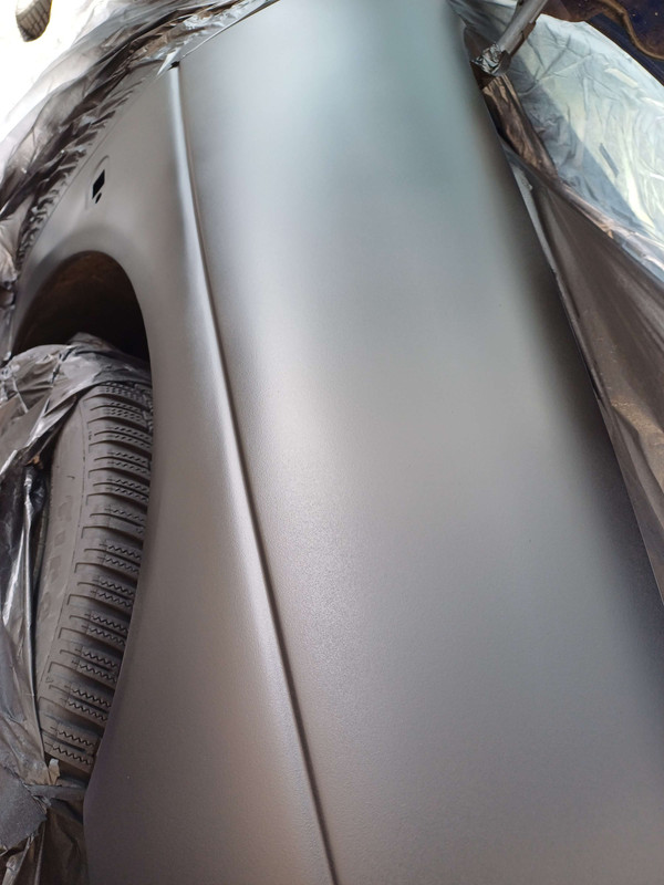

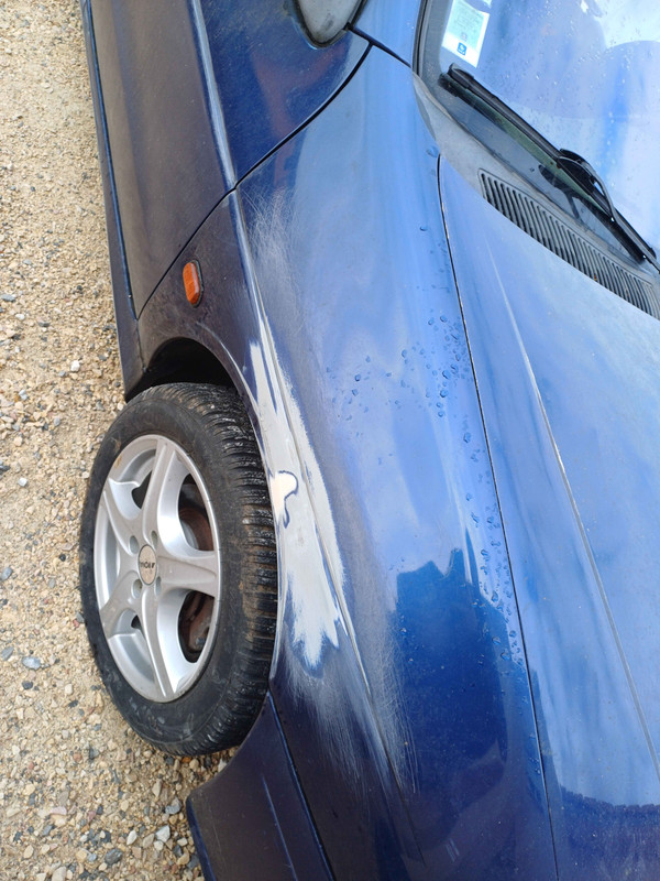

Whoa ça faisait longtemps ici aussi! J'attendais d'avoir réparé la R19 pour enfin attaquer la Megane et avec le long week-end de la semaine dernière, j'ai pu attaquer la peinture, d'abord sur l'aile avant pour m'entrainer (j'ai jamais fait ça de ma vie), un peu laborieux, je suis allé jusque la peinture, mais je vais devoir tout recommencer, ou une grosse partie... La carrosserie c'est vachement strict, la moindre erreur se paie cher, si on veut un beau résultat. Mais ça va le faire! La semaine prochaine je fais l'aile arrière et j'aurai fait le plus gros! Il reste un peu de l'aile arrière mais de l'autre côté, la porte passagère et les pare chocs mais au moins j'aurai plus les gros trous tout moches!

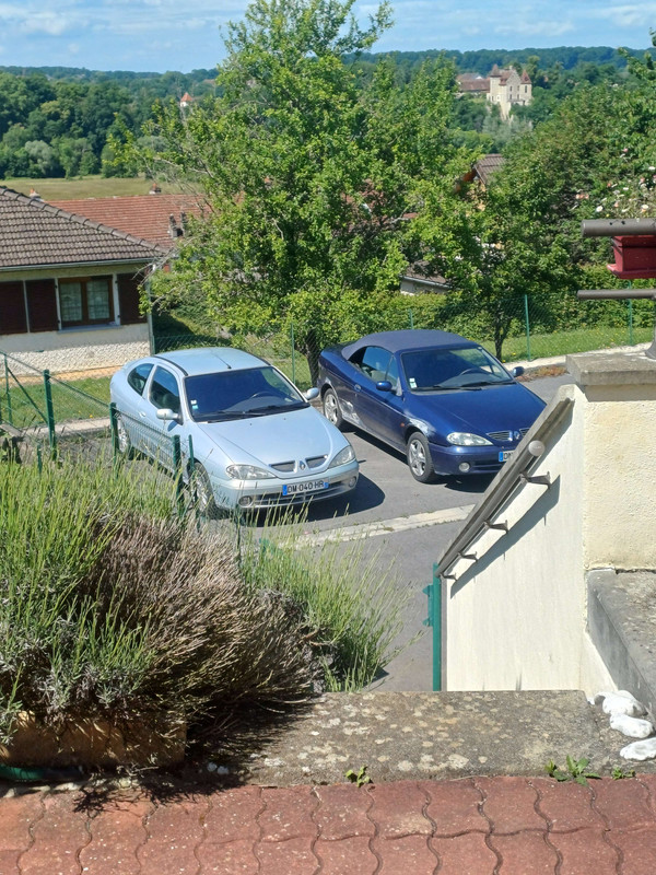

Et j'ai trouvé une autre Mégane qui me servira comme donneuse, c'est une phase 2 coupée, en 1.9dCi grise, elle me servira pour les pare chocs, l'intérieur mi cuir, les jantes, la planche de bord et le volant sont moins moisis et bouffés par le soleil et peut être, si elles sont compatibles, je swapperai les deux boites de vitesse, celle de la donneuse est en meilleure santé et les rapports sont plus longs (juste la course du levier est affreuse je sais pas si je peux pas le régler mais ça serait cool)
