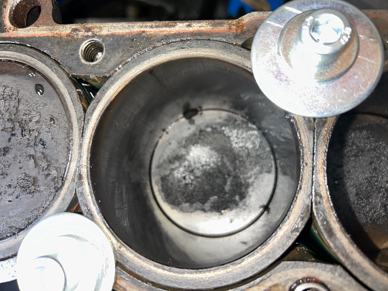

Bonjour à tous, j’ai eu un problème aujourd’hui en me rendant à Lyon au bout de plus de 100km j’ai remarqué d’abord de la fumée sortant du capot puis de plus en plus jusqu’à qu’à la moindre accélération je crée un véritable nuage à l’arrière.
je me suis arrêté chez un agent Renault et mon niveau de LR n’a absolument pas bougé alors que l’huile était en dessous du minimum, donc grosse consommation d’huile et apprend en avoir remis le problème est réapparu 4km plus loins donc conso d’huile alors que le joint de culasse est neuf.
ps: de l’ai sort du bouchon de remplissage

Salut merci de prendre des nouvelles est bah je pense que ce sont les joints toriques sous les chemises + les chemises toutes lisses tu les pistons

Salut a tous cela fait longtemps que je n’ai pas mis à jour ce sujet, après être tombé en panne précédemment, j’ai songé que ce n’était pas seulement le joint de culasse mais les joints de chemises et effectivement c’était ça et vous verrez les photos des pistons ont ponces les chemises, après tout les contrôles moteurs, j’ai remplacé chemises/pistons/coussinets puis après tout ces travaux c’est maintenant fini et cela fait plus de 3000km que tout va bien , j’ai installé un par choc avant de TSE, je remets bientôt un par choc arrière de phase 1, j’ai re-retiré le rétroviseur droit qui avait être rajouté il y a 3/4 ans puis je viens de me procurer des jantes de TSE je recherche juste actuellement les caches en formes de losange, voilà pour les nouvelles la suite au prochain épisode
