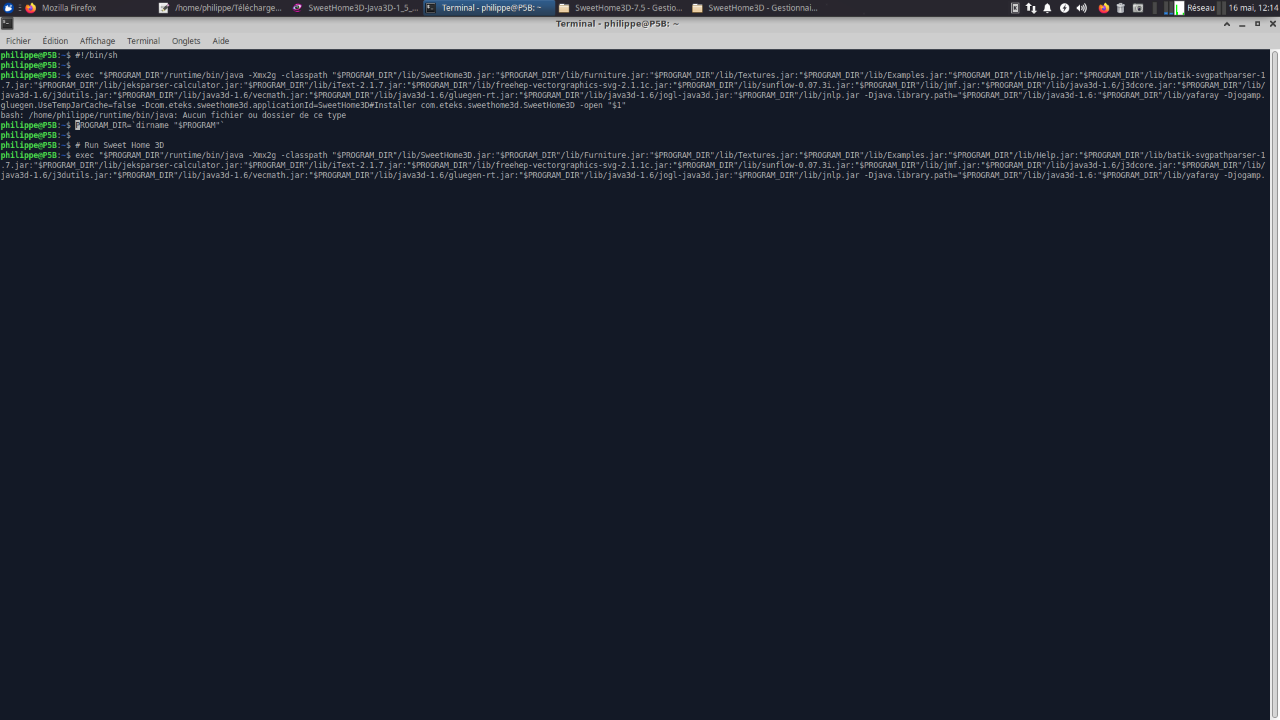

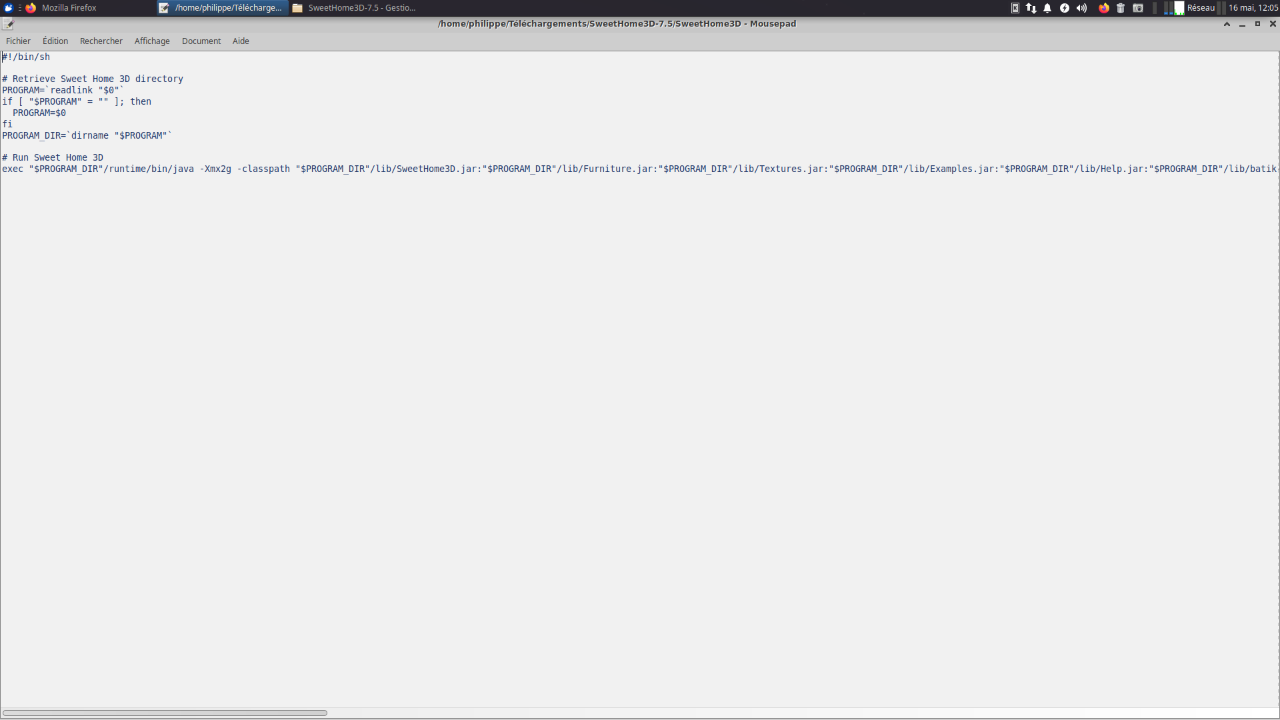

Je suis leur conseil de télécharger avec le truc Java  .
Ensuite, comme je ne vois pas de .exe,  j'ouvre le seul truc qui me semble pouvoir être une commande ( script shell ).
Et je le copicolle dans un terminal.
Ce que je fais est peut-être idiot, mais mes connaissances sont limitées à de la débrouille :blonde:
OK, lance un terminal et tape :
cd Téléchargements/SweetHome3D-7.5
chmod +x SweetHome3D
./SweetHome3D
et ça devrait se lancer 😉
je me dis même qu'après, tu pourrais le lancer directement depuis ton navigateur de fichiers... (le `chmod +x` rend le script exécutable, ce qui ne doit pas être le cas)
Edited by ThomasL
Voilà, ça a donné ça dans le terminal :
philippe@P5B:~$ cd Téléchargements/SweetHome3D-7.5
philippe@P5B:~/Téléchargements/SweetHome3D-7.5$ chmod +x SweetHome3D
philippe@P5B:~/Téléchargements/SweetHome3D-7.5$ ./SweetHome3D
mai 23, 2025 11:30:48 AM java.util.prefs.FileSystemPreferences$1 run
INFO: Created user preferences directory.
Et ça a fonctionné !
Merci.😉
Il me restera à comprendre ce que fait ( ou pas fait ) pour que ça ne marche pas 😅

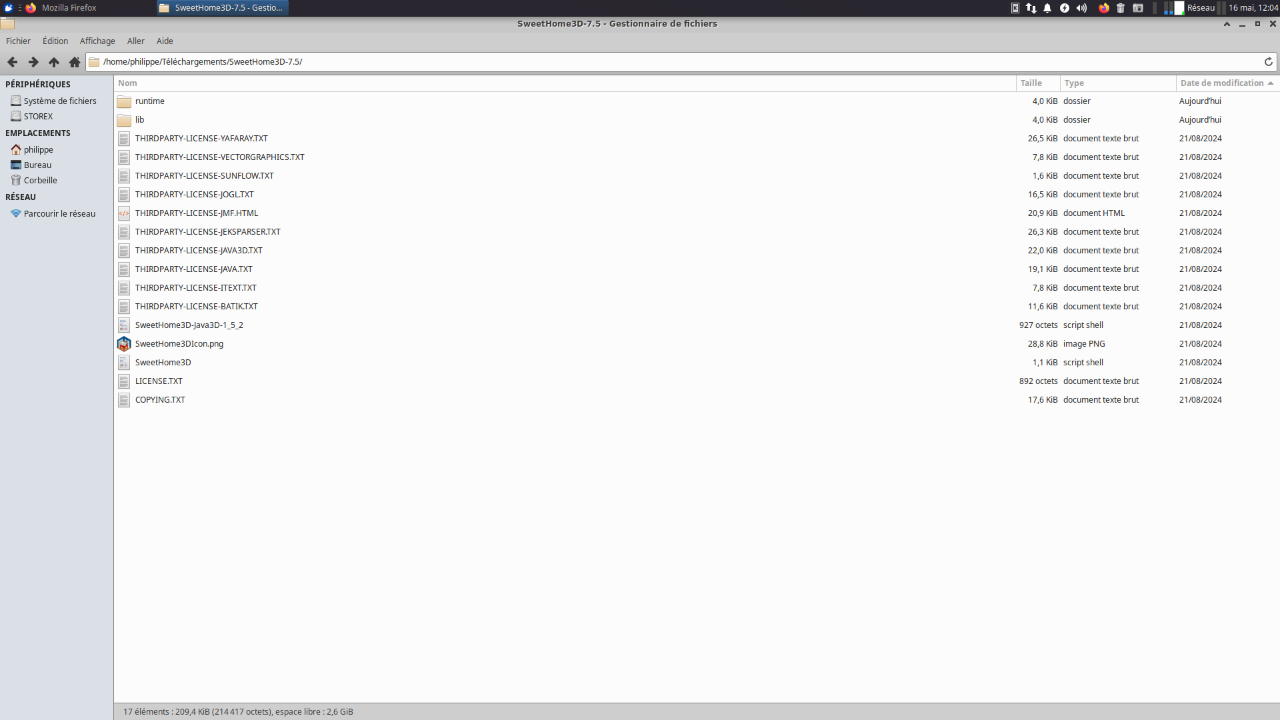

Le 21/05/2025 à 12:18, ThomasL a dit :
Est-ce à dire : là où je vois les fichiers "script shell " ?
( ma première copie d'écran )
Ah oui, je crois que je commence à comprendre ce que tu as fait :
dans le terminal :
- tu vas à cet endroit par la commande : cd ( change directory )
- ensuite tu tapes la commande : chmod +x sur le fichier SweetHome3D
Ensuite, je ne sais pas si tu as tapé le reste , ou si c'est la réponse de la machine ...
Mon niveau de Linux est plutôt ... minux .😳
En fait, le ficiher "SweetHome3D" qui se trouve dans le dossier SweetHoe3D-7.5 (qui doit être extrait d'un .zip ?) n'a probablement pas les droits d'exécution (car le format .zip ne supporte pas ces attributs qui n'existent pas dans le monde Windows).
La commande "chmod +x" ajoute donc ce droit au fichier. La commande "./SweetHome3D" exécute le script.
Ton navigateur de fichiers ouvrait le script dans Mousepad, l'éditeur de texte, ce fichier n'étant pas exécutable, il ne chechait pas à le lancer. Ça pourrait marcher désormais, si tu retestes, puisque le *chmod* a été fait. 😉
