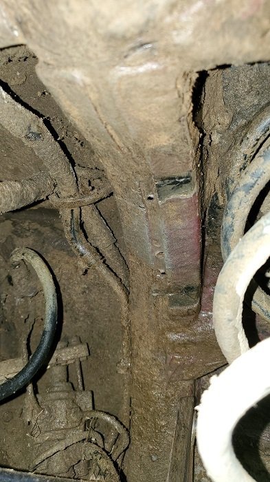

Photos des travaux d'aujourd'hui :
Les outils, hautement sophistiqués, utilisés pour sonder le châssis : :masse:

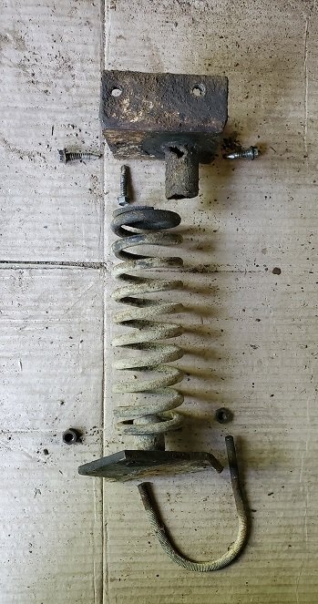

Le support de cric AVD
complètement pourrit, même que ça a commencé à déborder sur le plancher (mais je sais pas jusqu'où parce que la moquette est encore en place à l'avant, j'ai pas pu regarder par l'intérieur) l'AVG est à peu près pareil. Par contre les longerons avants ont l'air bons, pas de "crac" quand on tape dessus. Le longeron AVG a pris un coup, alors j'ai gratté l'antigravillon à cet endroit : je suis tombé sur de la tôle, ça semble ok :

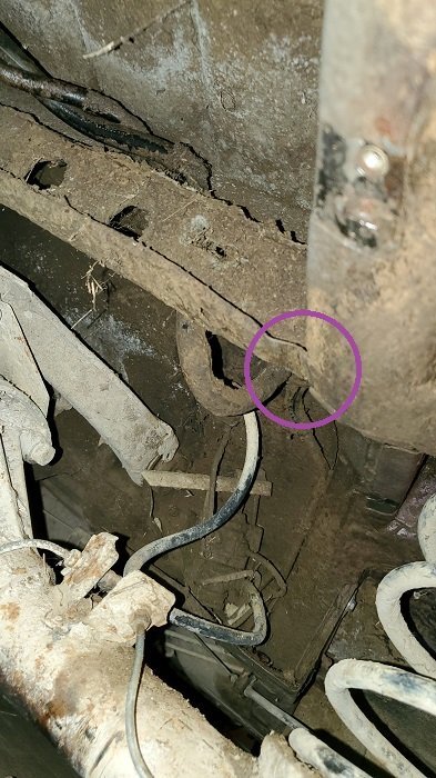

Les longerons arrières ont l'air ok aussi, j'ai pas mal gratté et rien trouvé de suspect. Couché sous la voiture je n'ai pas pu atteindre la partie du longeron qui remonte vers la tourelle d'amortisseurs, ni la tourelle elle-même, mais de vue ça a l'air sain. A confirmer en vidant l'intérieur.
Les bas de caisse sont rouillés car pliés et enfoncés sur pratiquement toute leurs longueurs, mais je n'ai toujours rien trouvé de perforant.

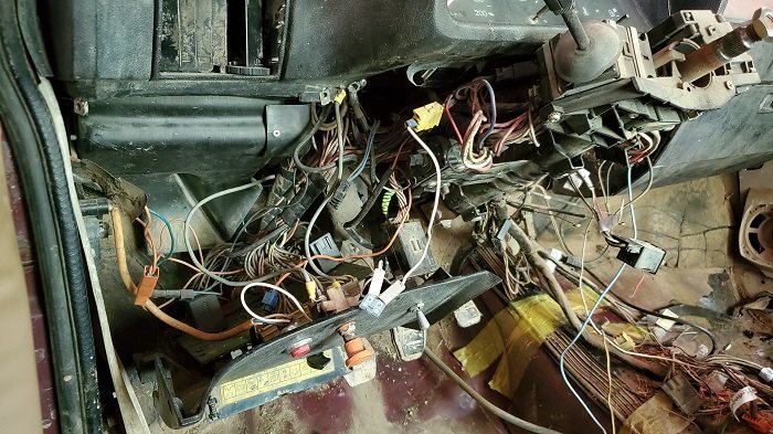

C'est tout pour aujourd'hui, j'ai commencé à démonter la console centrale pour libérer la moquette, mais je suis bloqué par les sièges : ils ne coulissent plus, et par conséquent rendent inaccessible les fixations des glissières.
Si quelqu'un a une idée pour les débloquer...

D'ailleurs autocorrection, il semble être couramment admis que le support de cric, c'est juste le petit bout de tôle rapporté derrière le bas de caisse. Moi faut que je remplace carrément le "longeron de cric" en bref tout le morceau qui relit le longeron avant au bas de caisse... Et ça n'a pas l'air d'être dispo en refabrication :(

Pour les glissières de siege, blinde de dégrippant, laisse agir une nuit, et un peu de bourrinage, ca devrait bouger.
