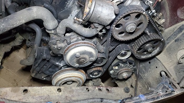

J'ai vaguement commencé à démonter des trucs sous le capot. Première surprise, la traverse avant est enfoncé (Mais non ! serait-ce une voiture qui faisait du tout-terrain !!?? :ki:) et elle est maintenant très proche de la poulie de vilebrequin.
Combiné avec une poulie pas d'origine provenant -comme le reste du moteur sans doute- d'un modèle avec direction assistée, et donc deux fois plus épaisse, l'espace entre la poulie et la traverse est si faible qu'on ne peut pas enlever les vieilles courroie de distri et d'accessoire.
...Ni en mettre des neuves donc.
...Ni dévisser la poulie d'ailleurs.

Avec un bon pied de biche, tu dois pouvoir faire la place nécessaire,  faute de pouvoir faire mieux pour l'instant.
Mieux vaut le sortir carrément.  La suite le demandera d'ailleurs.
Ça va sûrement se jouer au pied de biche/masse oui :nosweat:

Moteur pigé, distri déposée !
Normalement j'ai fait suffisamment de repères pour pouvoir caler la distri neuve sans enlever la poulie de vilbrequin.

Ça vaudrait quand même le coup de déposer les poulies pour changer les joints spi, non?
Oui sûrement que ça serait malin vu que 95% du démontage nécessaire sera déjà fait....
Je vais voir pour l'arbre à came, mais pour le vilebrequin je pense que ça sera pour une autre fois, car comme on peut voir sur la photo, la traverse avant empêche de mettre une bonne douille sur la vis, j'ai réussi à y passer une clef à oeillet pour faire tourner le moteur mais je ne suis pas sûr qu'elle suffise pour débloquer la poulie... Et même en y arrivant, je me demande si la vis ne touchera pas la traverse avant d'être dévissée à fond :ph34r:
Et honnêtement j'ai un peu la flemme d'insister, débloquer les poulies de vilebrequin ça me fiche la trouille, je crois toujours que je vais péter un truc :nosweat:

Il n'y a aucun danger à sortir la poulie de vilebrequin. D'ailleurs, tu as 2 poulies sur cet arbre: la poulie d'accessoires (sur l'Espace elle est solidaire de la poulie crantée de distribution par des goupilles et s'enlève bien par petits coups de maillet), et la poulie crantée est clavetée ce qui empêche de perdre le calage (évidemment, tu auras correctement calé le vilebrequin pour une sécurité supplémentaire :D)
Après c'est vrai que la traverse est pénible... Je ne l'ai pas sur l'Espace, mais de mémoire, sur la R21 elle y était, et ça ne m'avait pas trop gêné...
Ce qui me fait peur c'est de casser la pièce/l'outil (tournevis, dent du volant moteur, pige...) utilisé pour bloquer le vilebrequin, souvent les manuels conseillent un outils spécifique que bien évidemment je n'ai jamais...
Chouette de savoir que la poulie crantée est clavetée, le vilebrequin est pigé lui, donc pas de soucis de ce côté là !
La traverse, je pense qu'elle ne gêne pas quand elle n'est pas déformée :ph34r:
Celle-ci a l'air de s'être pris un beau talus, le radiateur a la marque de la poulie de pompe à eau tellement il s'en est rapproché :wack:
Il y a 3 heures, enel a dit :
Tu peux utiliser un forêt, c'est l'idéal. J'ai plus le diamètre mais c'est 7 ou 8 mm normalement.
tout à fait ! C'est ce que je fais sur ma GTX et la twingo. Faut juste penser à mettre le forêt à "l'envers" : la partie "lisse" (qui normalement va dans la perceuse) vers le volant moteur... ;)

Oui c'est du 8mm, j'ai utilisé un tournevis à embout carré du bon diamètre, ça a l'air d'aller il n'y a pas assez de jeu pour décaler d'une dent. J'ai pensé au foret, puis j'ai lu sur forum auto que des gens avait réussi à casser leur foret dans le vilebrequin de leur 21 en tentant de faire tourner le moteur pigé, comme la RTA le préconise pour vérifier que la pige n'est pas dans un trou d'équilibrage.
...Alors j'ai cherché un métal plus "souple":ph34r:
