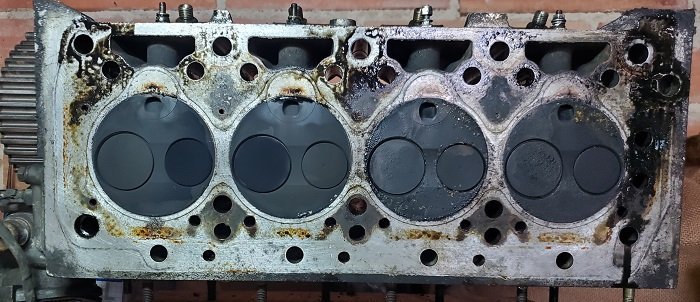

Il y a 1 heure, Tritoff62 a dit :
Après tu peux la contrôler sur un marbre pour voir si elle et déformer
elle a peux être rien dut tout cette culasse
Oui bien sûr je veux d'abord la contrôler, je ne sais pas du tout dans quelles circonstances le JDC a lâché, donc peut-être que la culasse n'a rien comme tu dis.
il y a 58 minutes, yamaloun a dit :
Une culasse neuve pour un j8s, ca se trouve encore,  ça ? :sourcils:
Aucune idée, peut-être à prix d'or chez Renault... Si je dois en changer ce sera pour de l'occasion :nosweat:
Edit: à en croire cette annonce, ça se trouve encore oui : https://www.leboncoin.fr/ad/equipement_auto/3228514664
Edited by enel
Pour du neuf, en plus équipée avec les soupapes, j'aurais vu ça + cher :new_shocked:
Le souci des culasses de j8s, c'est qu'en cas de surchauffe, elles ont tendance a fissurer...
Sur espace 1, beaucoup de problèmes sur les 1ers modèles,  ils ont fini par ajouter un 2ème ventilateur ;)
Ouah alors ça c'est l'annonce improbable! Et pas chère du coup en effet si vraiment neuve, incroyable.
Je pense que c'est du "reconditionné". J'ai acheté un AAC "neuf" qu'un artisan rectifiait lui même pour l'Espace.
C'est vrai que comparé aux autres annonces, même pour une culasse d'occas c'est un prix correct...
Malheureusement je n'ai pas le budget pour ce genre d'achat préventif :nosweat:
