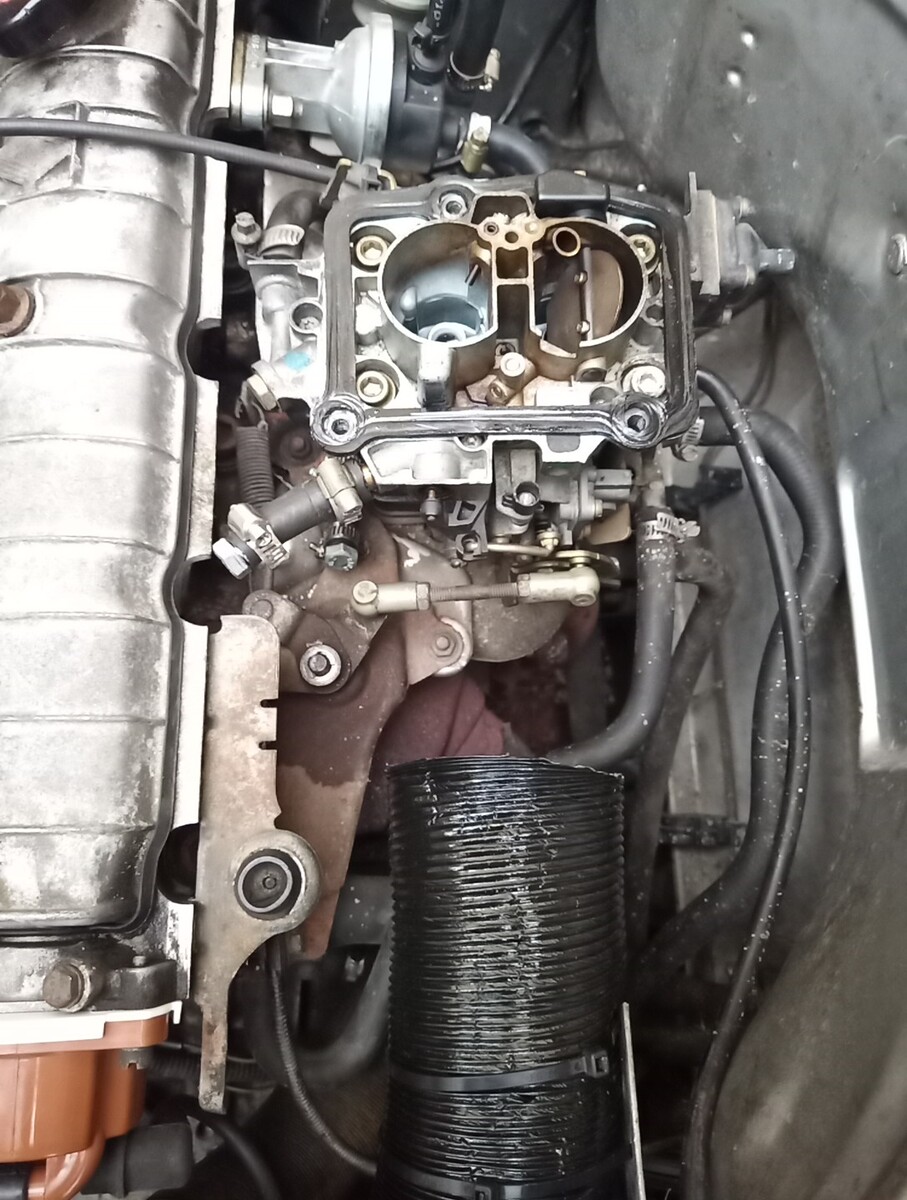

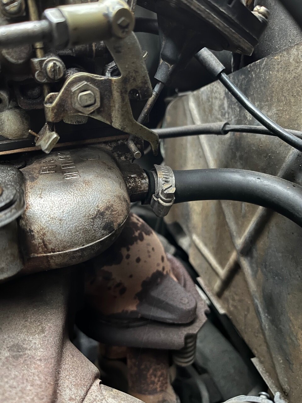

Merci les amis pour vos conseils, j'ai en effet perdu 2 écrous de collecteur coté distribution, incroyable. 1ère fois que je vois ca. Du coup, mon bruit a disparu. Du coup, il me reste plus que 2 soucis à faire: la direction assistée qui fuit et mon carburateur qui est mort (et en plus je doute que ce soit le bon). D'ailleurs, à ce sujet, sur la photo suivante, je trouve la biellette de l'accélérateur trop oblique, n'y a t il pas un souci quelque part?

Pour la bielette, elle me semble courte. Sur ma 11 :

Ton souci de biellette vient de l'arrêt de câble, il faut régler ta durite cannelé pour que ce soit plus "pré-tendu", ton renvoi en L devrait être comme sur la photo de Thomas.
j'ai déplacé mon arrêt de câble pour arriver au résultat de ThomasL, par contre, les réglages sur le carburateur ne sont plus correctes. comment faut il régler la butée de l'accélérateur sur le carburateur?
