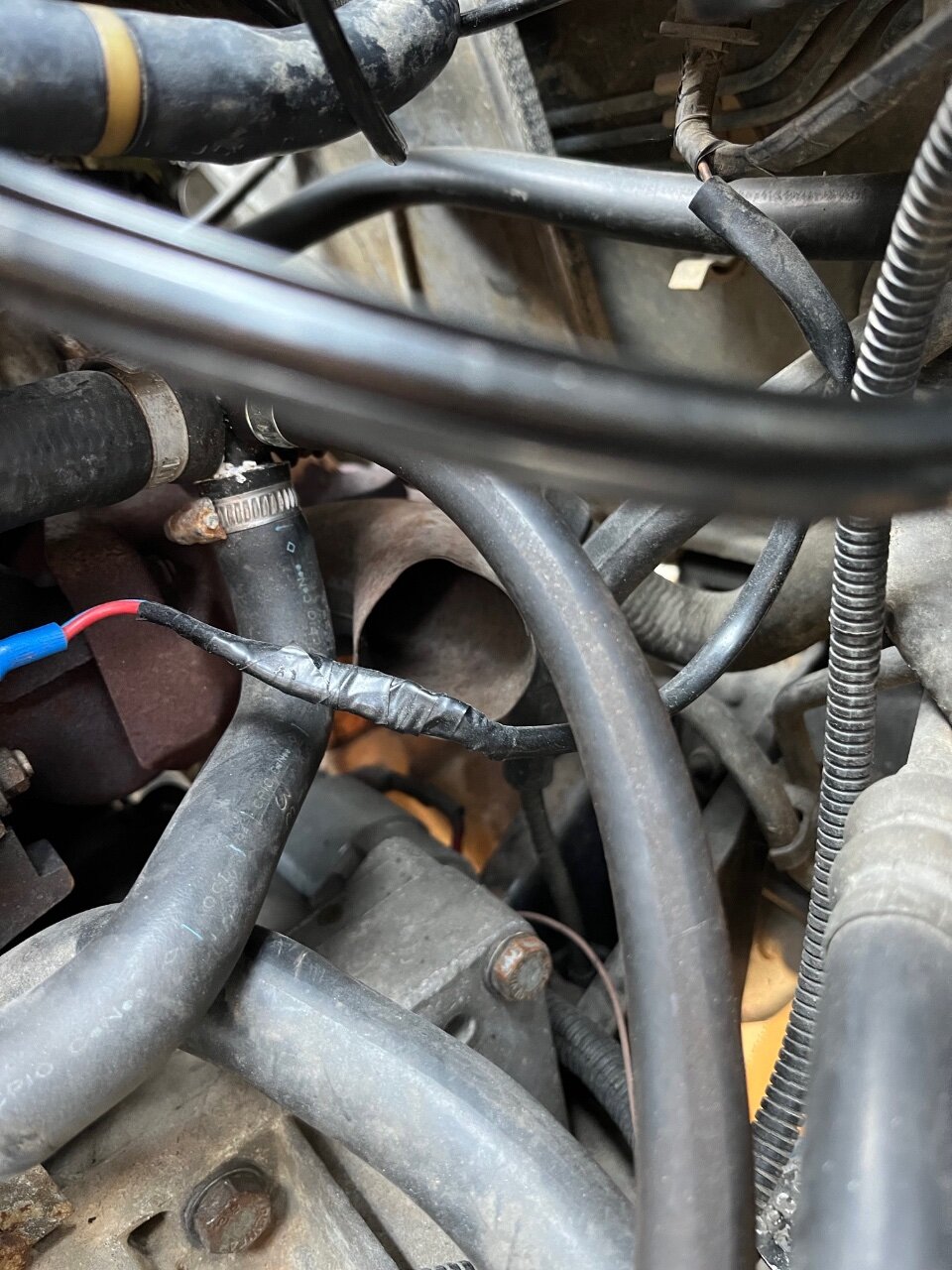

je me suis rendu compte que j'avais un conduit raccordé à rien, est ce normal? Je pense qu'il devait y avoir une durite.
Conduit d'air relié à la boîte à air en mode hiver.
A retirer a chaque printemps ou on peut le laisser en permanence.
normalement la boîte à air sur gtx possède un capteur qui permet e basculer automatiquement entre mode été ou hiver

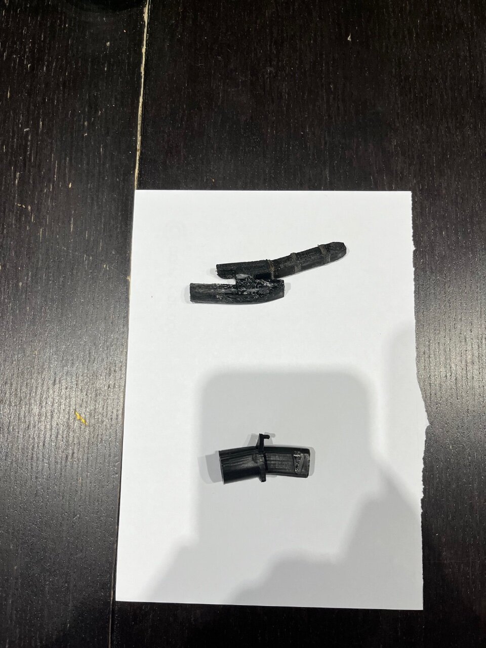

Bon, je suis déçu, je commençais à m'occuper de la plage AR et voila, résultat de la chaleur des derniers jours. Si quelqu'un à une solution viable dans le temps, je suis preneur. J'ai vu le kit sur le site mais 75€ le jeu j'avoue que cela me calme un peu. Surtout si cela finit de la même manière.
C'est a lui que j'ai acheté mais voila ce que cela est devenu avec la chaleur, ils n'ont pas supporté.
Impression 3D ?
Bon, y a d'autres vendeurs sur le site.
Un classique de l'impression 3D... Le matériau n'est pas adapté. Je pense que tu peux faire remonter l'information au vendeur, s'il est de bonne foi, il pourra peut être faire quelque chose pour toi.
