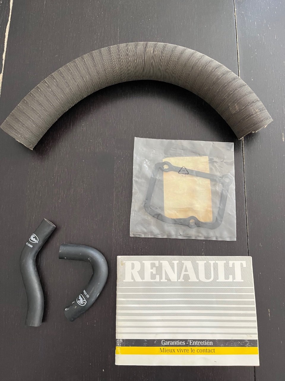

Sinon, petite réception de la semaine, je suis satisfait d'avoir trouvé le joint entre carburateur et boitier filtre à air. Plus les durites qui vont sur la modine.

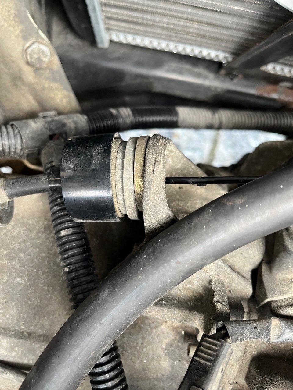

Je reviens vers vous pour ce problème de boite, j'ai ceci sur mon câble d'embrayage. Cela ressemble à des cales. Normal ou pas?
Méthode classique pour ajuster la longueur du câble 😁 c'est plutôt propre d'ailleurs !
donc pas normal. En fait, aujourd'hui en bougeant la voiture, j'ai peut être compris que je débrayais pas assez car après avoir passé la marche arrière et être revenue au point mort, j'ai un décalage au niveau de l'embrayage comme si il était toujours collé.
C'est fréquent de voir des cables d'embrayage de seconde monte qui ne soient pas ajustés niveau longueur, et donc qu'on aie recours à ce genre de montage.
Il y a 20 heures, totojest a dit :
Je viens de regarder, c'est un câble qui a été changée car il y a l'étiquette Renault dessus donc pièce d'origine. Par contre, est ce le bon modèle je ne sais pas car la référence n'est plus visible.
En tout cas, ces cales permettent de débrayer davantage et ne peuvent donc qu'être bénéfiques à ton soucis. Je ne pense pas qu'elles soient la cause du problème, au contraire, je tenterais presque d'en ajouter.
Il y a de la course à la pédale entre le débrayage max et le point de patinage ?
Il y a 23 heures, ThomasL a dit :
Oui je trouve, cela n'attaque pas de suite. Je me demande quand même si c'est vraiment le bon câble malgré le fait qu'il y avait un résidu d'étiquette Renault.
