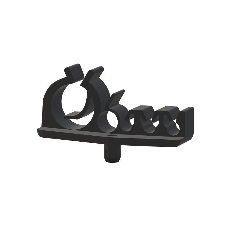

Oui c'est possible mais comme dit initialement, je ne prends pas en charge la modélisation 3D, sauf exception (du genre une pièce introuvable, rapide à modéliser, qui dépanne plein de monde sur le forum).
Pour les canalisations de frein, j'ai réussi à trouver ici : https://www.retro4l.com/agrafes/545-agrafe-support-tuyau-d-essence.html

bonjour
je vais essayer de vous faire voir ce que je cherche
ce n'est pas celle qui va derrière la pompe à essence dans les GTX/Baccara (F2N) ?
Il y a 11 heures, Zorro_X a dit :
+1, moi aussi ça me parle. Mais il n'y a pas de canalisation de frein à cet endroit.
La référence de la pièce présentée par Oursalf est 77 03 079 295. Elle est disponible ici mais pas donnée.
https://gtturboparts.com/fr/carrosserie/clip-de-cloison-moteur-renault-5-gt-turbo-7703079295-730.html
Elle supporte les canalisations de frein.

C'est pas une pièce Renault, c'est une pièce standard pour toutes les marques
Dispo en neuf, notamment je crois chez Peugeot et probablement chez le revendeurs de quincaillerie type Restagraf.
