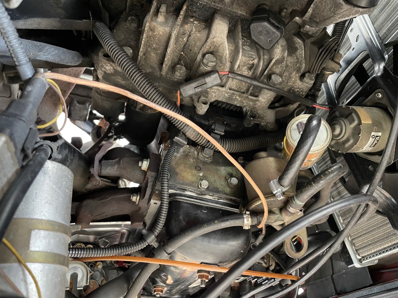

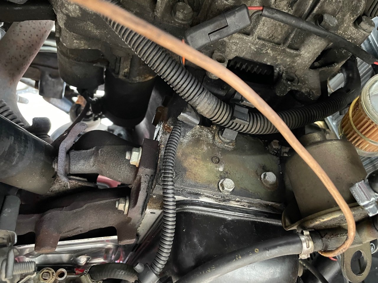

Tout ou presque est dans le titre, pouvez vous me dire à quoi sert cette trappe sur un Cleon 1.1 ? Qu’y a t il derrière ? Et y’a t il joint ? J’ai l’impression d’avoir une fuite d’eau à cet endroit et avant de déculasser, j’aimerai savoir à quoi elle sert ? Merciiiii par avance
Hello,
Ces culasses sont prévues pour pouvoir monter une pompe à eau des deux côté, selon la disposition du moteur et la voiture qu'il équipe.
Il me semble par exemple que sur les 4L la pompe à eau est à la place de ta trappe.
...Donc cette trappe sert juste à fermer la culasse du côté où il n'y a pas de PAE.
Si tu as une fuite de LDR à cet endroit, il devrait suffire de changer le joint derrière la plaque.
Aucunement besoin de déculasser, fait juste attention ces vis cassent facilement quand elles sont grippées !
