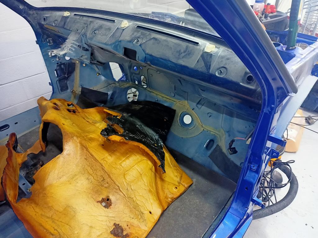

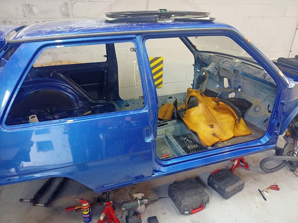

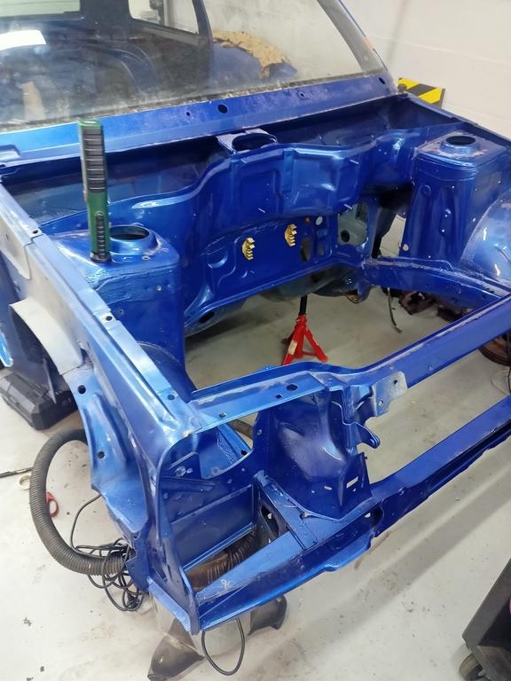

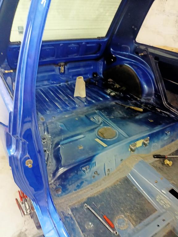

voici de petite nouvelle de l’avancement
la fin du démontage total

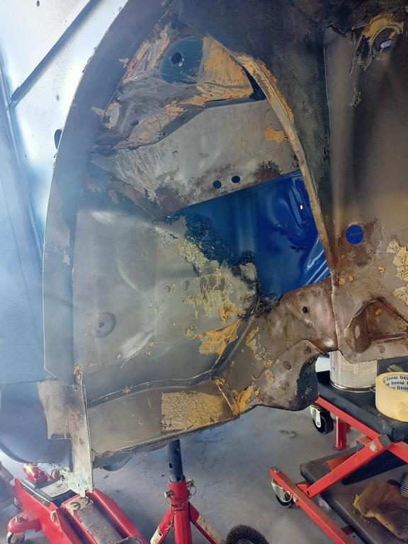

Malgrait la canicule
avant que mon garage devient un sauna

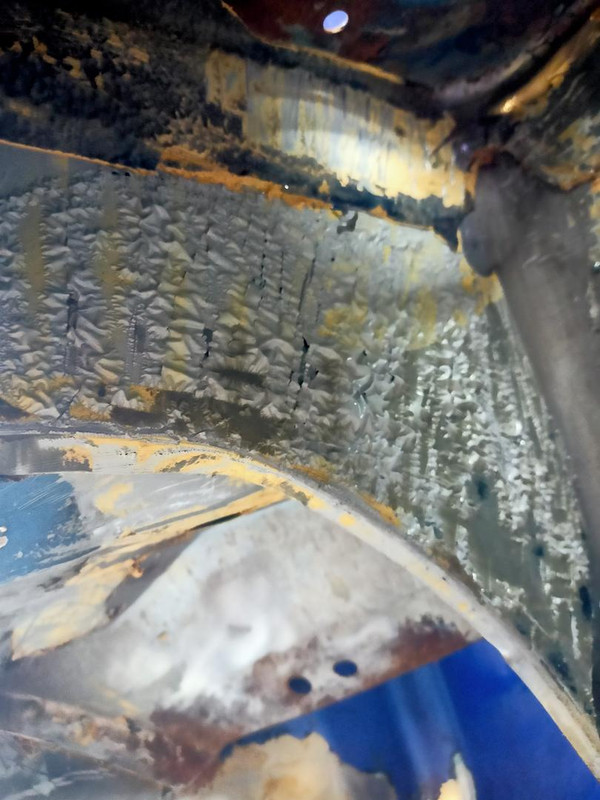

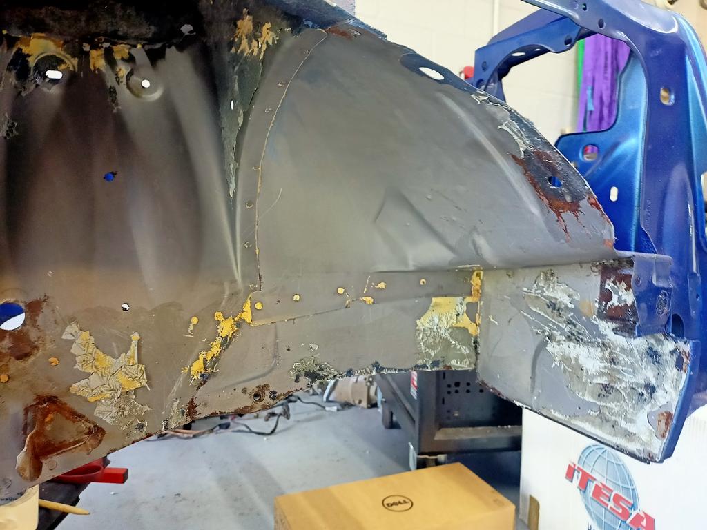

on profite pour enlever gravillonnage du passage d'aile droite pour voir l’état
vus le point de rouille trouver
ça va pas trot attaque un bon brossage et un passage de ferose
sur les point de rouille
et un pistolage complet a l’antirouille  rustol awatrol
et on remet de l'antigravillon

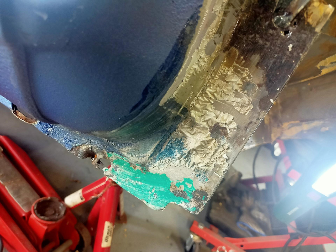

alors petit test ce samedi
avec ceci commander
Pour voir si vraiment ceci marche
voila le résultat après 20 minutes
bon comme dit dans la notice defois laisser agir 24h on verrat dimanche ;)
Il y a 6 heures, CliC a dit :
ca à l'air de bien reagir
Nickel
après 24 heures a laisser agir
juste un passage avec la spatule et tout et partie
il y a 25 minutes, Tritoff62 a dit :
Nickel
J'ai vu aussi que certain filmait avec du plastique pour que le produit agisse mieux apparement
Ca a l'air de faire son travail 😊 Hate de voir la suite.

Le 29/06/2026 à 16:28, CliC a dit :
oui il et parquer sur la notice
de couvrir avec sac poubelle pour éviter que le solvant evaport trot vite
