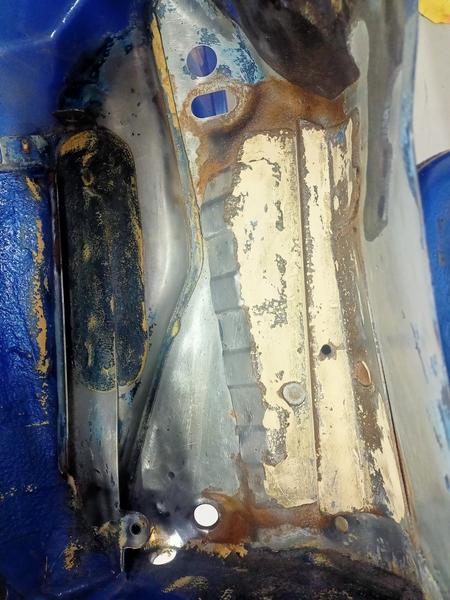

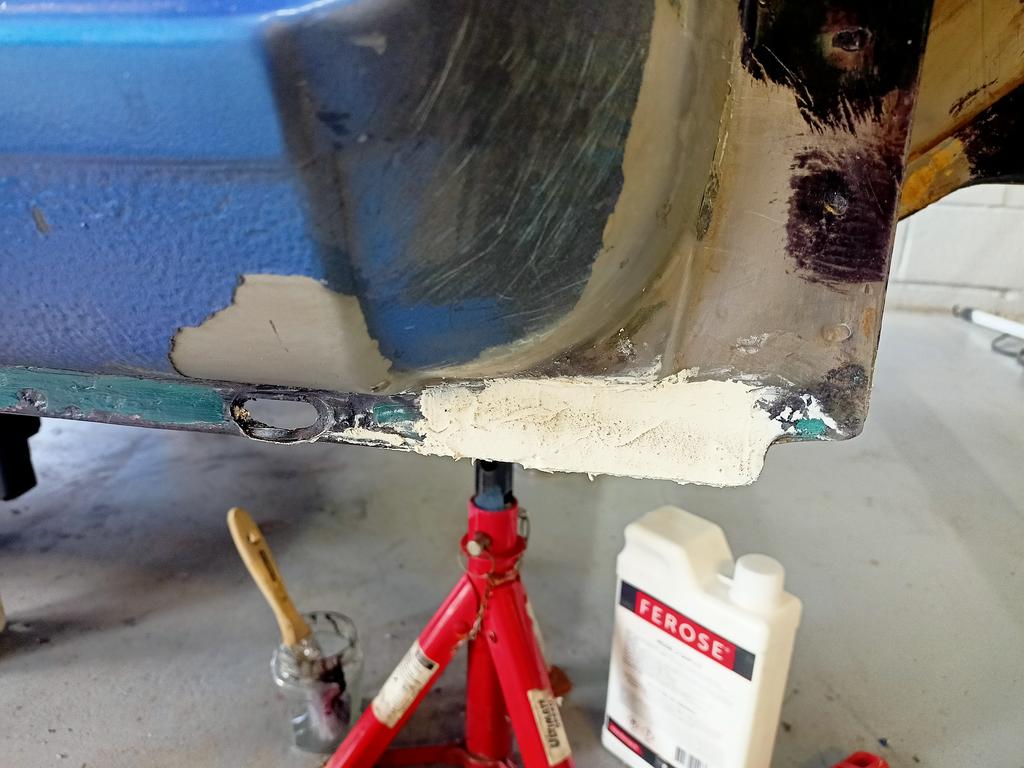

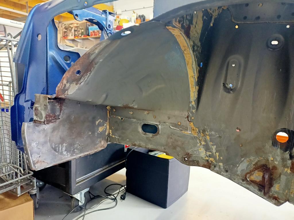

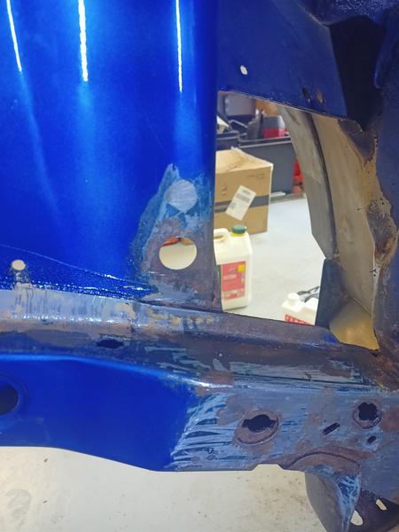

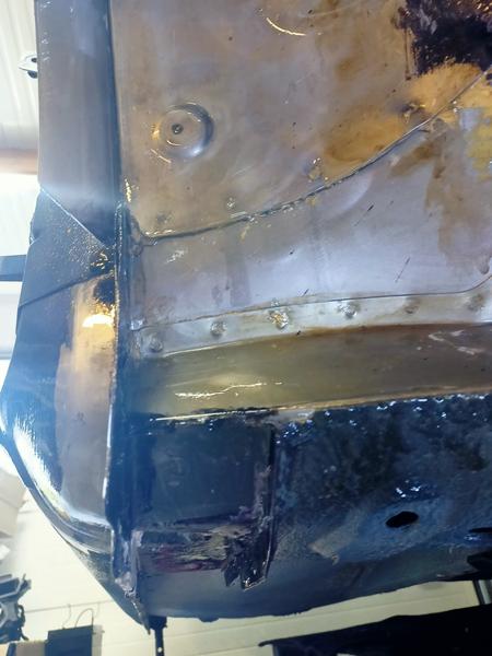

Travaille de ce samedi
petit probleme de carrosserie en bas
ou il a le cric

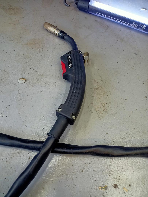

tôle déformer donc on va sortir le fil fourrer :)
Après avoir recharger aux fil fourrer pour que tôle tienne bien
on va finir l’antirouille et le reste et fera un mastic,a la fin des gros travaux

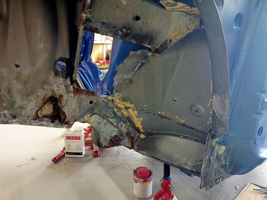

pour retrouver le trou pour l’aile je croit

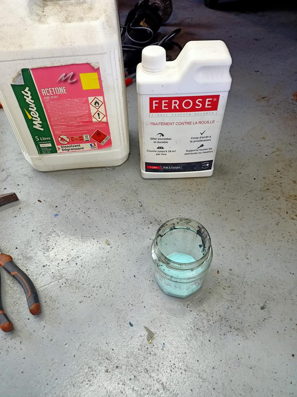

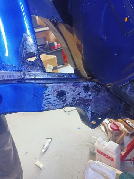

voila âpres avoir tout nettoyer a l'acetone
on attaque avec le ferose
et maintenant on attend 12 heure pour pouvoir pistolet
l'antirouille ,sur toute la tôle ainsi que le support cric droite avant l'antigravillon

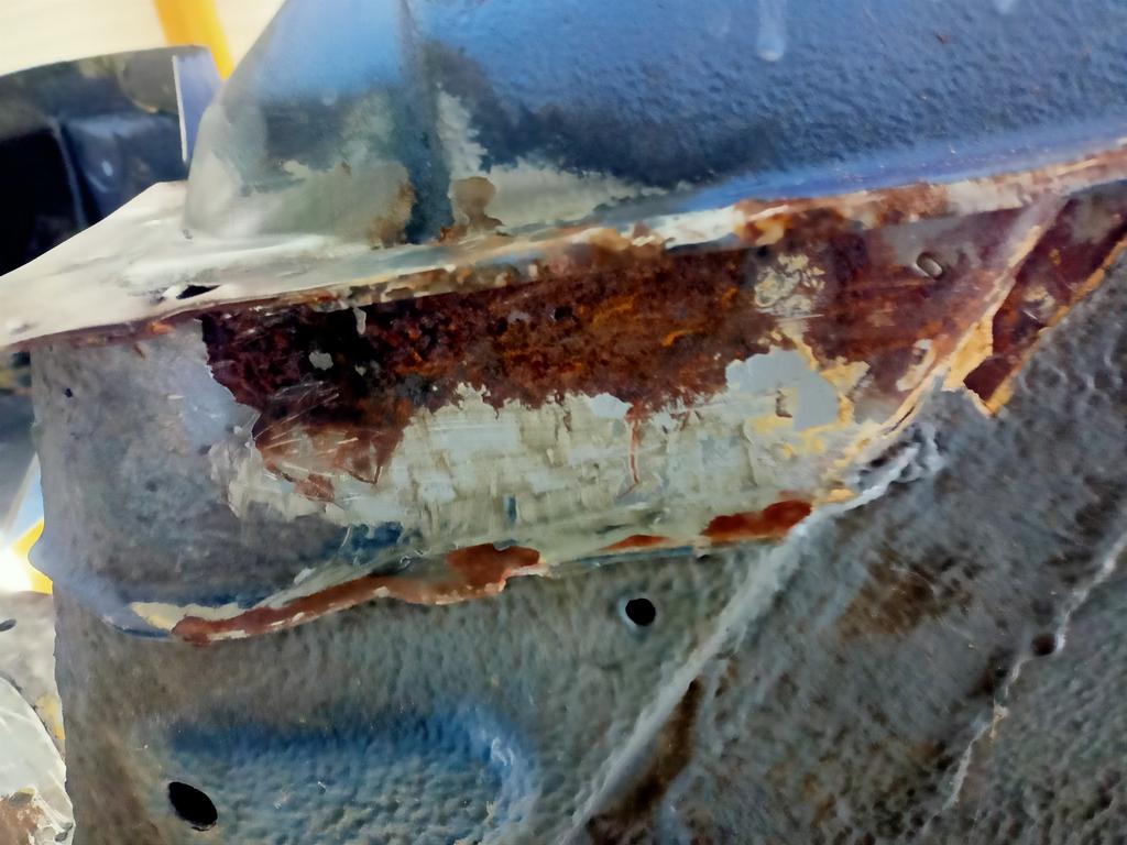

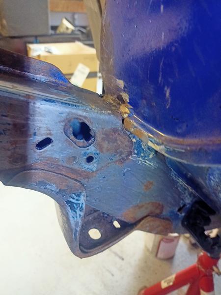

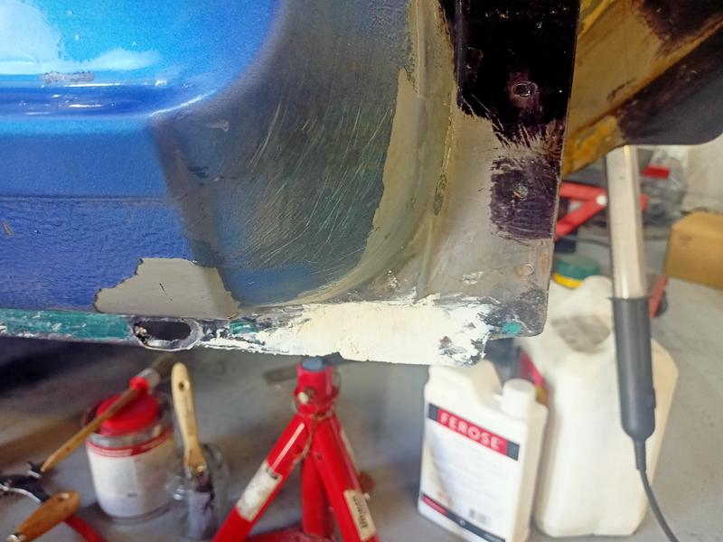

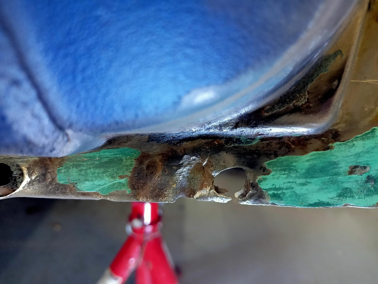

Alors le petit travaille du week-end malgré la canicule
on recherche encore les point de rouille pour traiter aux ferose
Et on profite pour faire la première passe de mastic
sans trot charger ceci ne sert a rien
préférable plusieurs passe fine que un gros paquet
on va laisser sécher et refaire une passe pour faire cela tout propre
cars avec la chaleur le mastic sèche assez vite
même sans trot de durcisseur

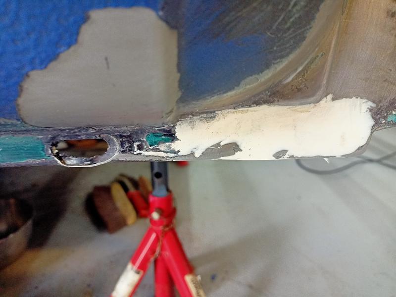

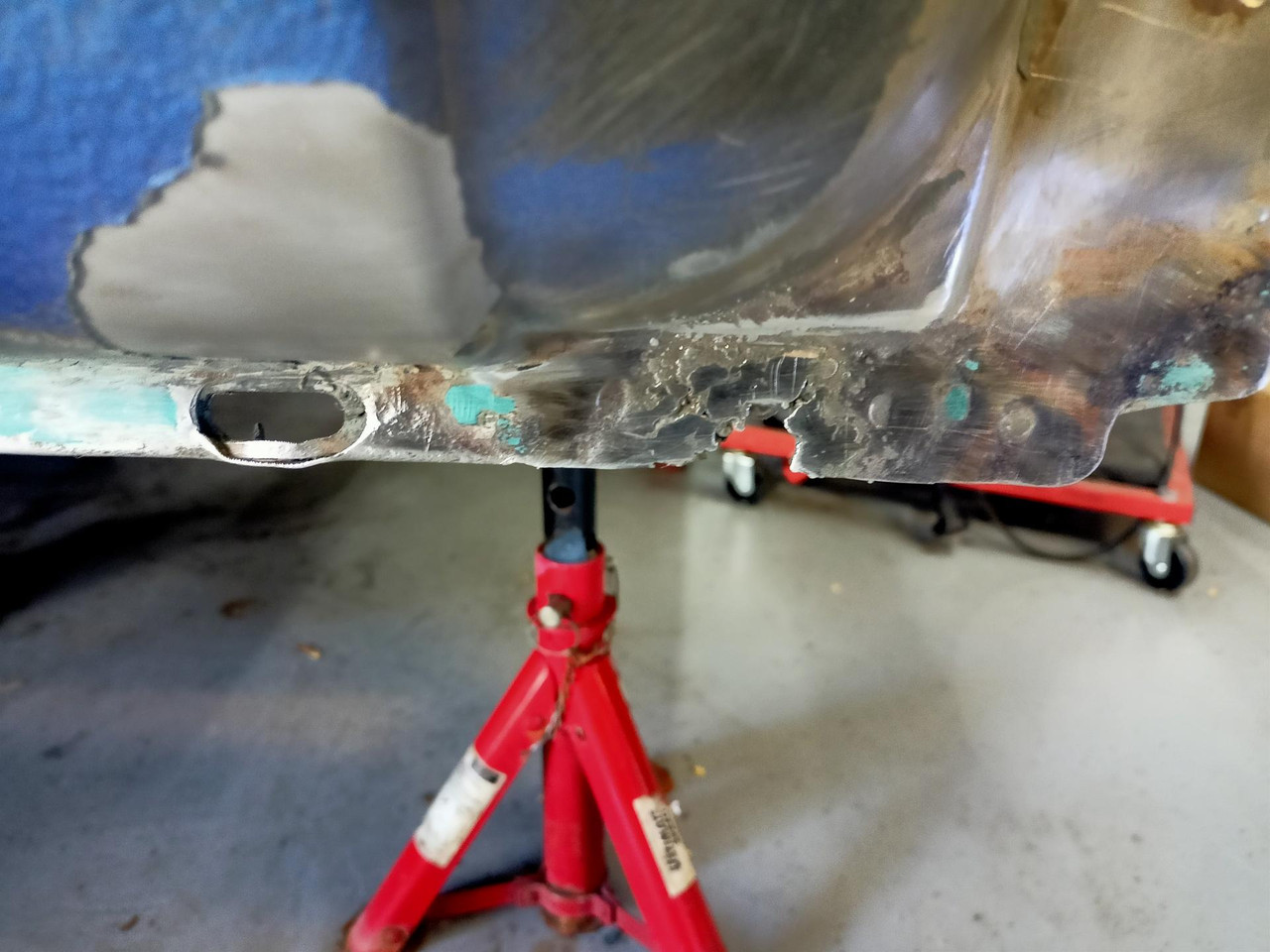

Alors travaille du samedi
ouff,
il fait moins chaud
alors finition du mastic coté droite
restera a poncer pour avoir un belle surface
Maintenant on regarde le coté gauche
ben il et pas mieux que le droite
Donc il va avoir encore du ferose a mettre
comme tout le super 5
le pied cric avant et comme toujours rouiller
plus que a finir de retiré le reste du anti gravillon
qu'il reste dans les support amortisseur
avant de passer aux ferose

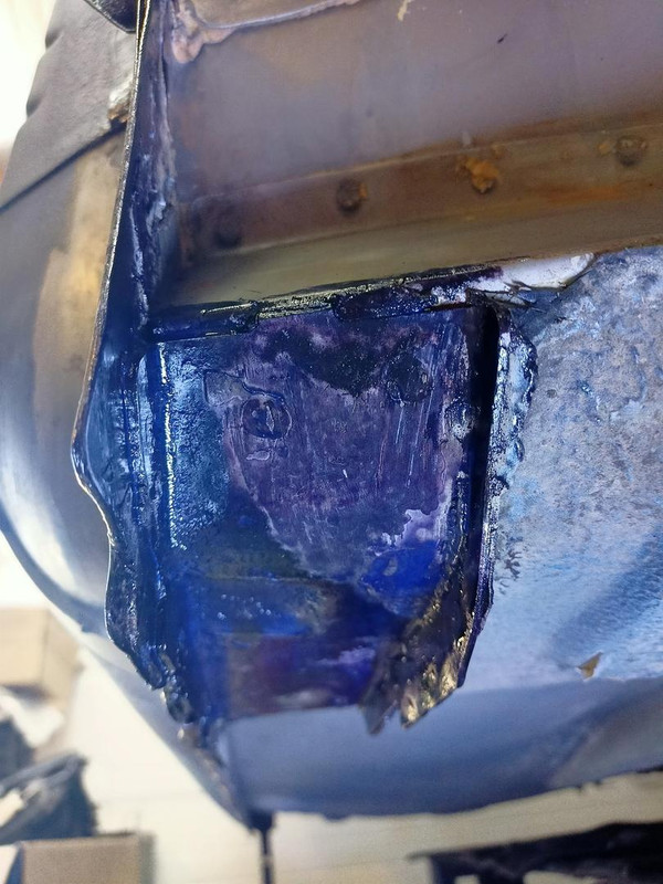

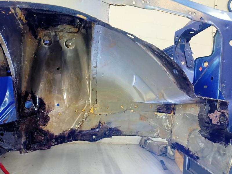

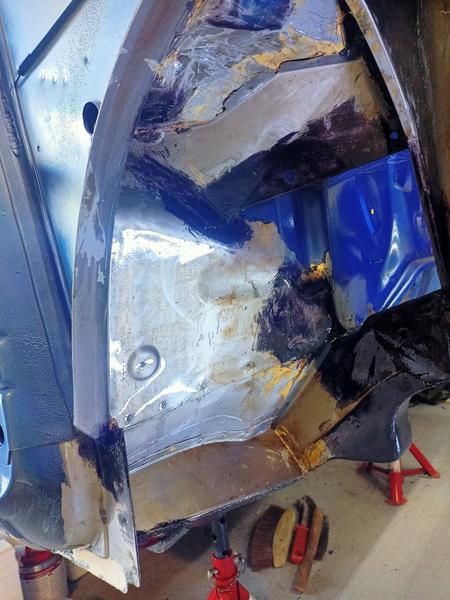

travaille de ce week-end
décapage coter gauche mais pareille que le droit donc pas besoin de remettre les même photo
ce dimanche on ponce le mastic

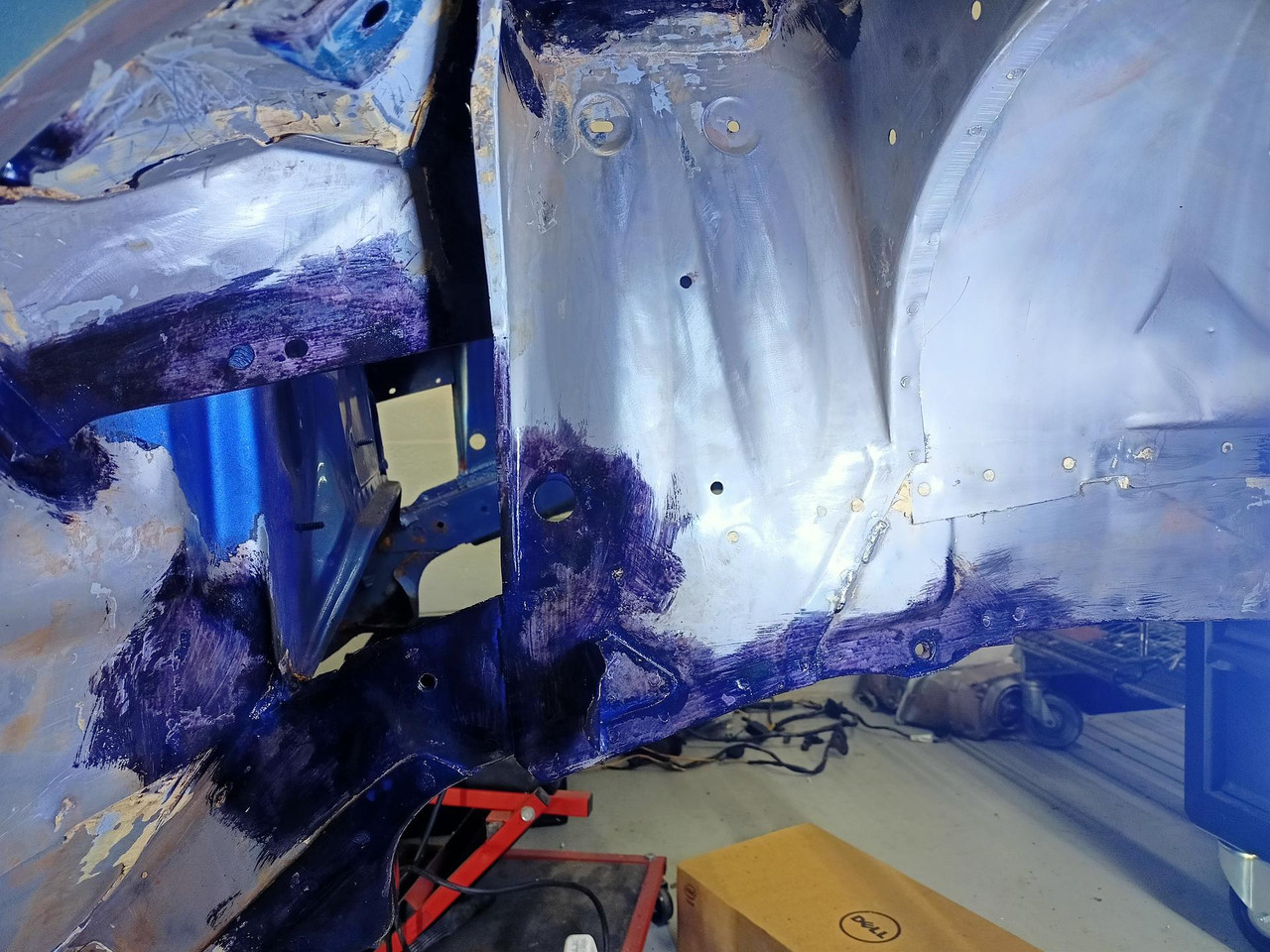

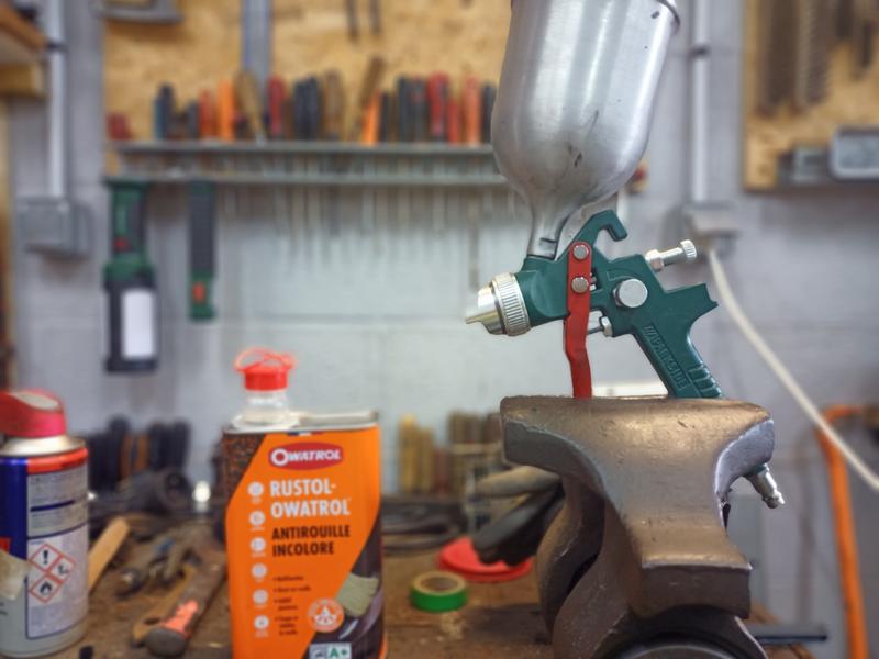

A prépare a recevoir l’antirouille
et prépare le pistolet pour voir ce que ceci fait aux pistolet que aux pinceaux
et on pistole le coter droit aux rustol
et voila le résultat je suis pas mécontent ceci et pas mal
et on va laisser sécher et faire le coter gauche aussi,la le coter gauche et passer aux ferose
avant de mettre un apprêt antirouille
et l'antigravillon

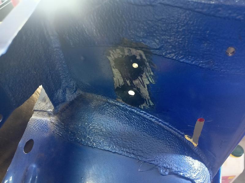

pistolage du coter gauche en antirouille
comme le coter droite

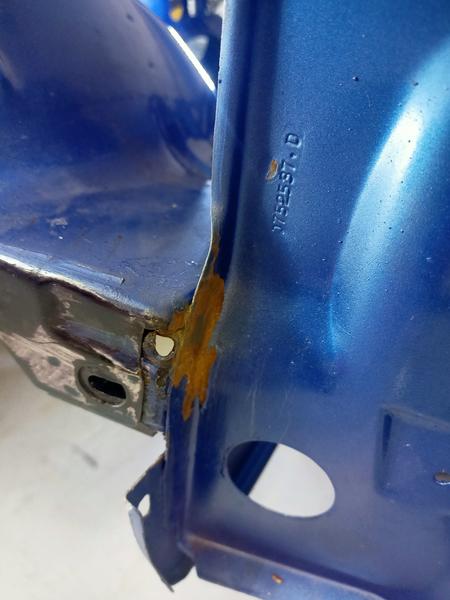

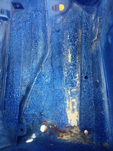

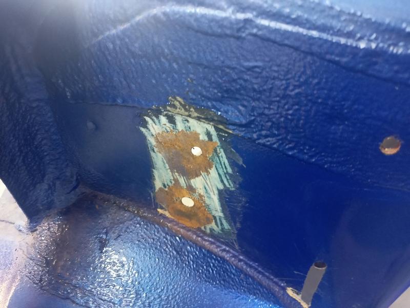

et aussi contrôle du bac a batterie la bête noir des super 5
on utilise le décapant sur la peinture,et on laisse agir
et âpres on nettoie tout pour voir sous la peinture,on gratte on brosse metallique
il a de la rouille mais ça va pas trot important
a va laisser comme cela jusque demain pour un nettoyage a l’acétone
et traiter la rouille aux ferose
et âpres séchage du ferose on va recouvrir de rustol
