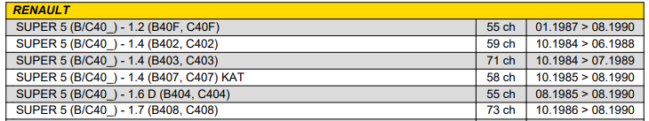

Je viens aussi de voir qu'il existe aussi sur Super5 un montage d'étriers de type "Girling" ( qui nécessite la dépose de l'étrier pour changer les plaquettes ), comme sur ma R9 1,1 L.
L' épaisseur du disque est de 12 mm, et le piston diamètre 48 mm, comme sur Super5 1,4 L.
Sur quelles Super 5 a-t-on ce montage, dont il me semble que l'on parle peu ?

Où as-tu trouvé ça ?
Sais-tu si ça veut dire que c'est la monte " obligée " sur ces modèles , ou seulement un choix en plus de l'autre monte selon ....  le hasard  ?

Il y a 6 heures, repar2000-r9 a dit :
Je n'ai pas de réponse véritable. Quand je sélectionne un modèle issu du tableau (B407 ou C408 par exemple), Partsouq me présente les deux types de montage : Bendix et Girling. En fin de compte cet étrier sur nos Super 5 est présent depuis le départ : 1984. Le Girling est d'une grande fiabilité car Dacia sur ces Logan et ces Sandero en est équipé depuis 2006 et 2009. Le montage Bendix s'est arrêté en 1998 sur la Clio Williams.
Maintenant au hasard ? ... Satisfaire les contrats avec les deux équipementiers du moment.  Possible.
