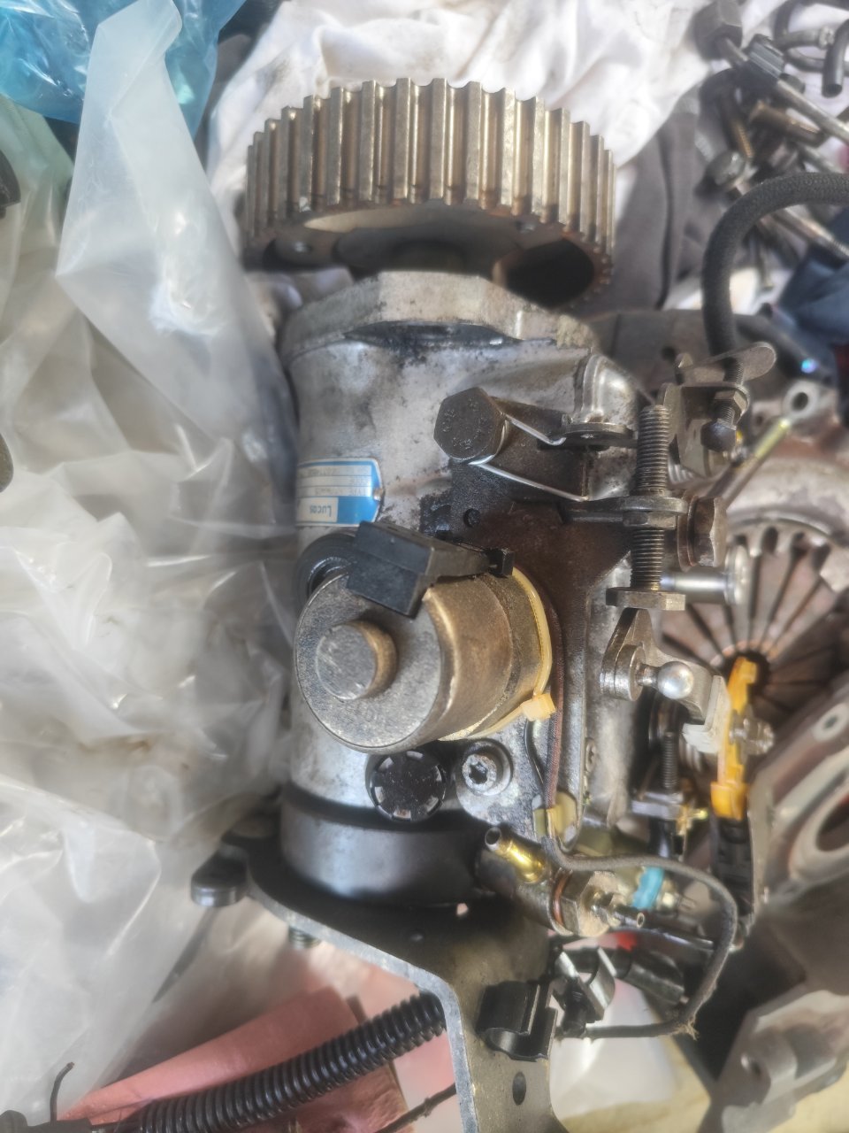

J'ai trouvé un moteur de 170000km à côté de chez moi pour 250€ avec l'injection mais sans faisceau ni boîtier électronique.
Le bloc f8q est issus d'une clio, équipé d'une pompe Lucas dpc r8444b083f avec potentiomètre de charge et electrovanne d'avance mais sans protection antidemmarage.
Vous pensez que je peux le faire fonctionner sans boîtier électronique ?
Ou alors adapter l'injection de mon f8m est une chose possible ?
Je ne cherche pas à rouler vite ou avoir de la puissance. J'en ai pas besoin, seulement que la voiture soit fiable et mettre le moins d'argent possible.
Merci pour vos conseils.
Concrètement,  tu avais un 1.6d F8M a pompe mécanique.
Tu as trouvé un 1.9D F8Q a pompe Lucas EPIC  commandée par électronique.
1) Ca ne pourra jamais fonctionner sans le calculateur, les sondes et le faisceau de la donneuse, et ca risque d'être une belle galère.
On va même pas parler de la vanne EGR et du catalyseur.
2) F8Q a la place du F8M: pas légal vis a vis de l'assurance...
Conclusion,  un beau nid a emmerdes.
Trouve un F8M ou refais le tien correctement,  c'est le mieux ;)

En laissant de coté le légal.
Ce garage propose d'africaniser les voitures à pompe epic.
Il me semble avoir la pompe qu'il installe en remplacement de l'autre.
https://mdaautos.wixsite.com/mda-autos/single-post/2012/02/17/suppression-dune-pompe-epic-ou-à-gestion-électronique
Si je me trompe pas l'électrovanne d'avance, c'est pour le démarrage à froid.
Le potentiomètre de charge je ne suis pas sur pour le moment. Peut être qu'il joue sur l’électrovanne d'avance via le calculateur mais c'est pas pas totalement certain pour ma part.
En revanche, il me manque peut être le poumon de commande du ralenti accéléré.
Il eu été préférable que je tombe sur une pompe d'avant ce modèle ça aurait été bien plus simple...

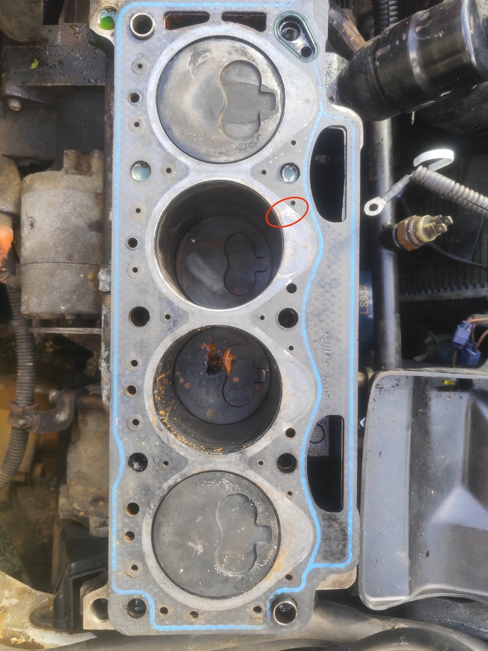

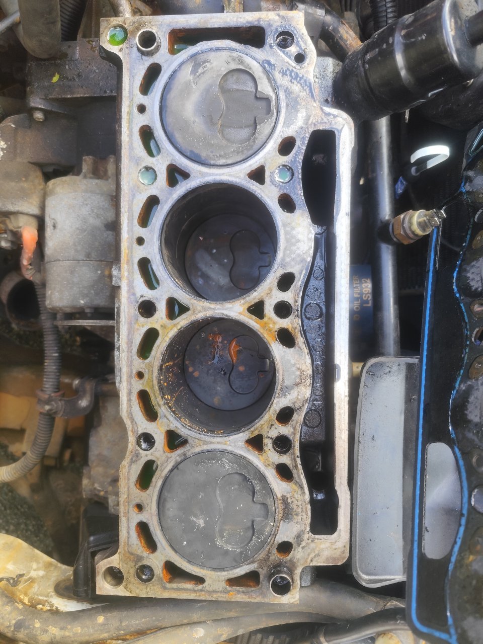

Regarde aussi côté bloc le plan de joint, pour voir si tu n'as pas des petites fissures ou de la rouille...
il y a 50 minutes, yamaloun a dit :
Sage décision :top:
Tu sais pour combien tu vas en avoir ?
Normalement, un peu moins de 100€ pour l'épreuve à peu près autant pour la rectification .
C'est plutôt propre photo avant d'avoir passé un coup de chifon.
Je pense sans certitude que ça passe là où j'ai entouré.
