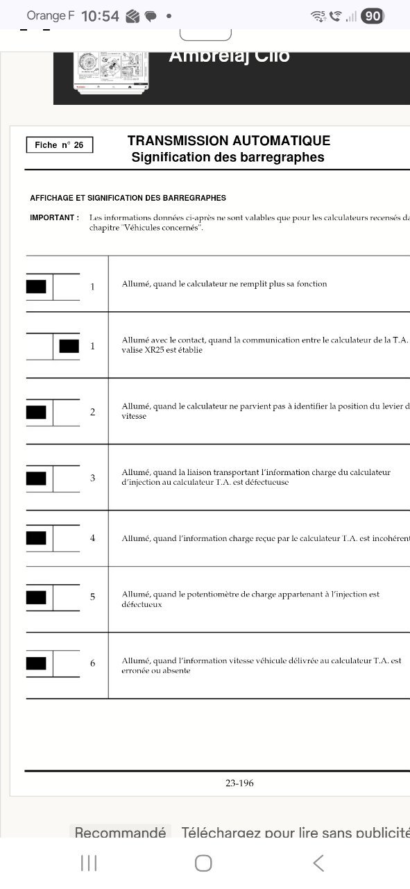

J'ai une clio 1 de 97  avec 18200 km ( d'origine)en boîte automatique qui fonctionne mais reste en 3 ème ( dernier rapport) , la 1ère et 2ème ne sont pas utilisés.
Defaut boîte au tableau de bord en continu même moteur éteint.

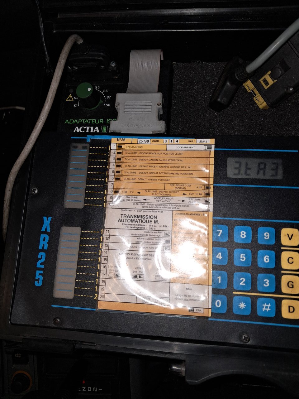

Passage a la valise xr25 , le voyant et partie mais rien ne change
Capteur vitesse testé : bon
ev1 :bon
ev2 :bon
il me reste le calculateur a remplacer ?
j'aimerais des avis avant de tout changer
