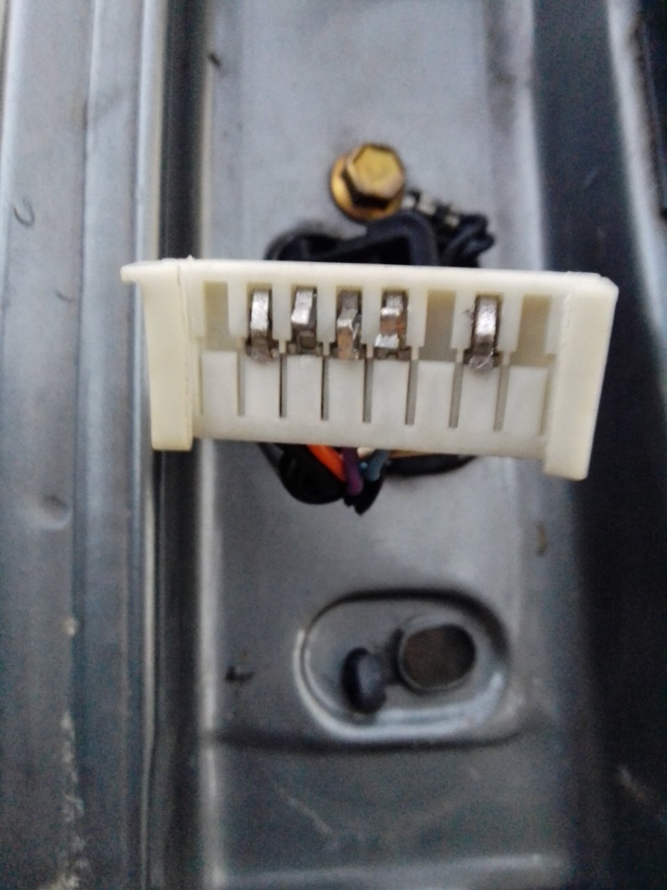

Je voulais changé la connexion de la platine coté chauffeur car défaillante, ça ne se vend pas seul il faut acheté la platine avec.
J'ai donc trouvé la pièce dans une casse via internet.
J'ai changé celle ci aujourd'hui en raccordant  les fils de couleurs, les clignotants fonctionnent les veilleuses aussi, le feu de recul aussi, mais je n'ai plus de feu stop et d'antibrouillard?

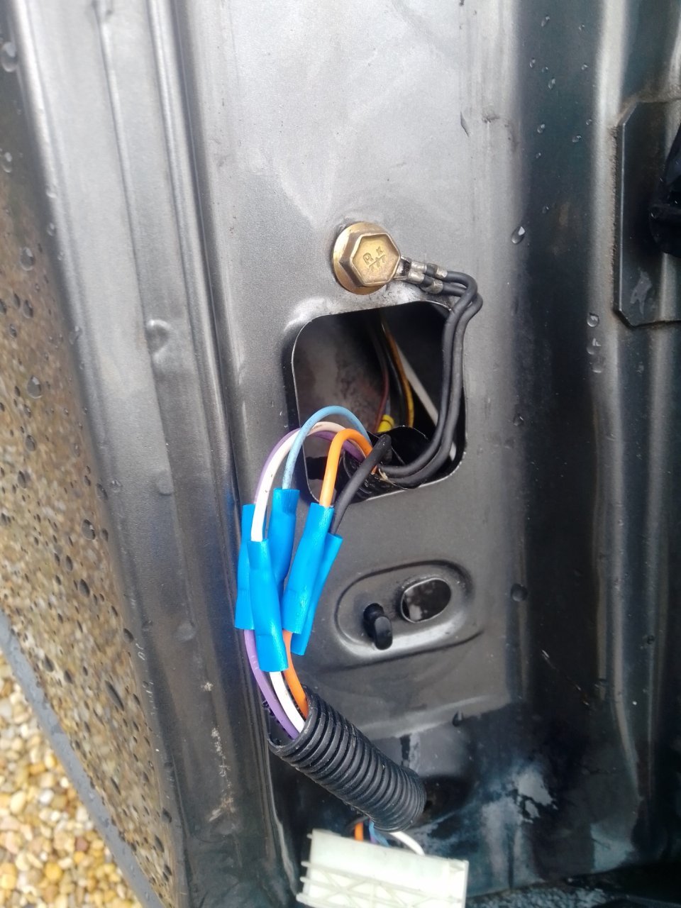

Vérifie avec un multimètre si 12 V arrive à chacune des connectiques.

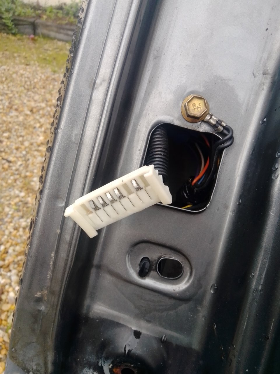

Par contre certaines ont l'air un peu pété ...
C'est la photo de l'ancienne prise j'en ai remis une autre !!
IMG_20251102_114823.thumb.jpg.025cbcc471b1b9a110e65a7a95c3eded.jpgIMG_20251102_114823.thumb.jpg.025cbcc471b1b9a110e65a7a95c3eded.jpg
c'est la nouvelle prise que j'ai remise
ainsi que le branchement que j'ai effectué en reliant toutes les couleurs
Il faut que je m'achète ce qu'il faut pour testé !! je n'ai pas ce qu'il faut.....
En te remerciant pour ce conseil !!

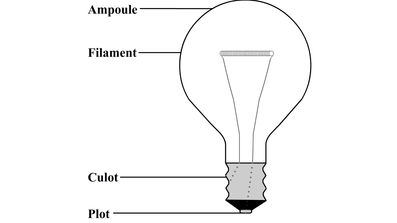

Une petite ampoule ne suffirait pas pour tester ça ?
En appuyant le culot de l'ampoule fil par fil ?
Une petite ampoule et deux fils.
1) Du culot vers la masse.
2) Du plot vers une après l'autre les lamelles de la platine.
Après un multimètre simple et suffisant c'est 10/15e et ça te servira pour bien des problèmes du quotidien et même hors automobile.
PS : vers la masse de l'auto.

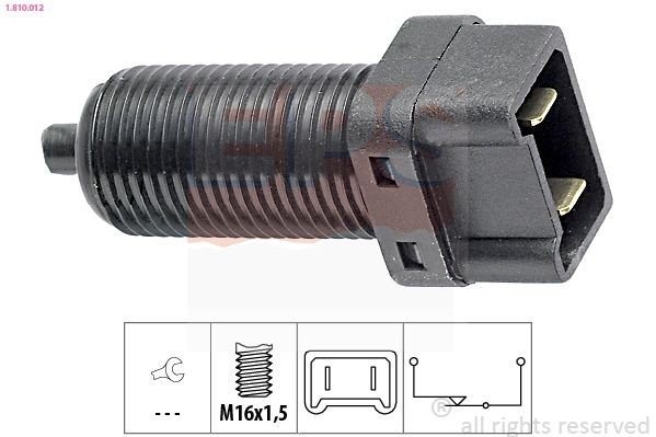

Si c'est des 2 côtés,  il faut vérifier si le 12V arrive.
Ca peut venir du contacteur près des pédales.
Tu peux le shunter pour le tester.

le contacteur se situe derrière la pédale de frein ? on voit comme un petit soufflet noir  l'ensemble est relié à la pédale

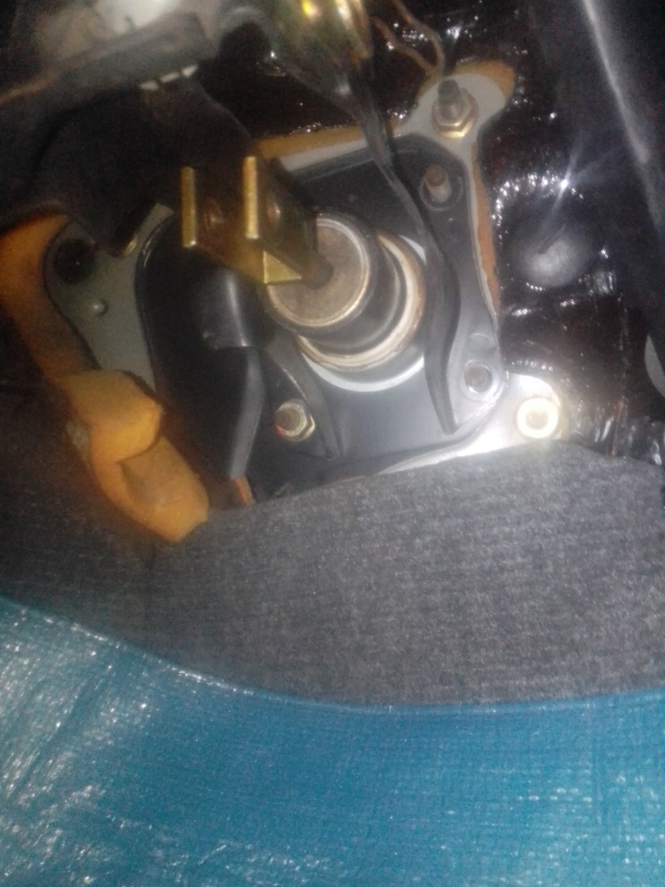

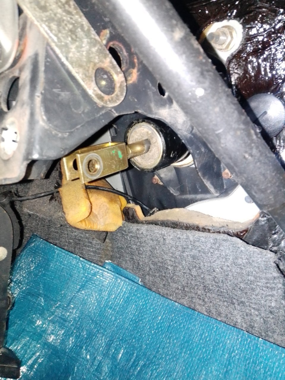

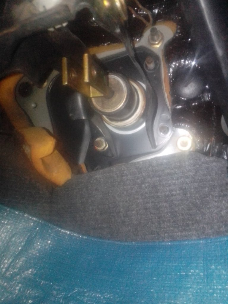

J'ai démonté les pédales pour avoir un accès (ci joint photo) j'ai enlevé le soufflet
comment je démonte cette pièce pour changer mon contacteur?
Oula, qu'est ce que tu es en train de faire ? :nosweat:
Le contacteur, c'est le truc en plastique a 2 fils, vissé au dessus de la pédale de frein.
il n'y a RIEN a demonter,  surtout pas au niveau du mastervac...

Et au dessus de la pédale de frein je ne vois franchement pas (la pièce que Gazo m'à envoyer en photo)
Une photo serait la bienvenue pour m'aider!!!!
