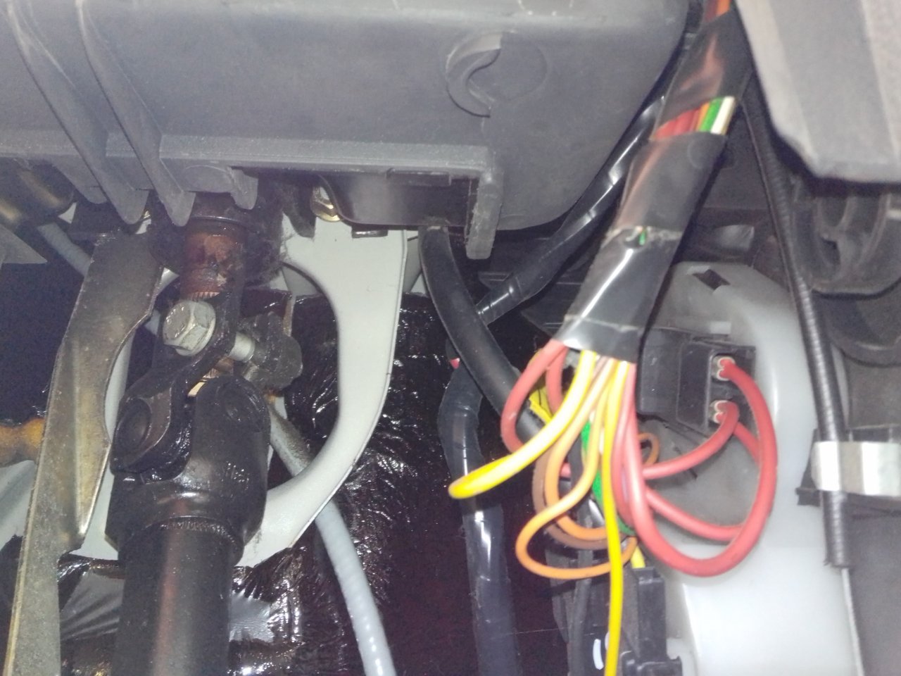

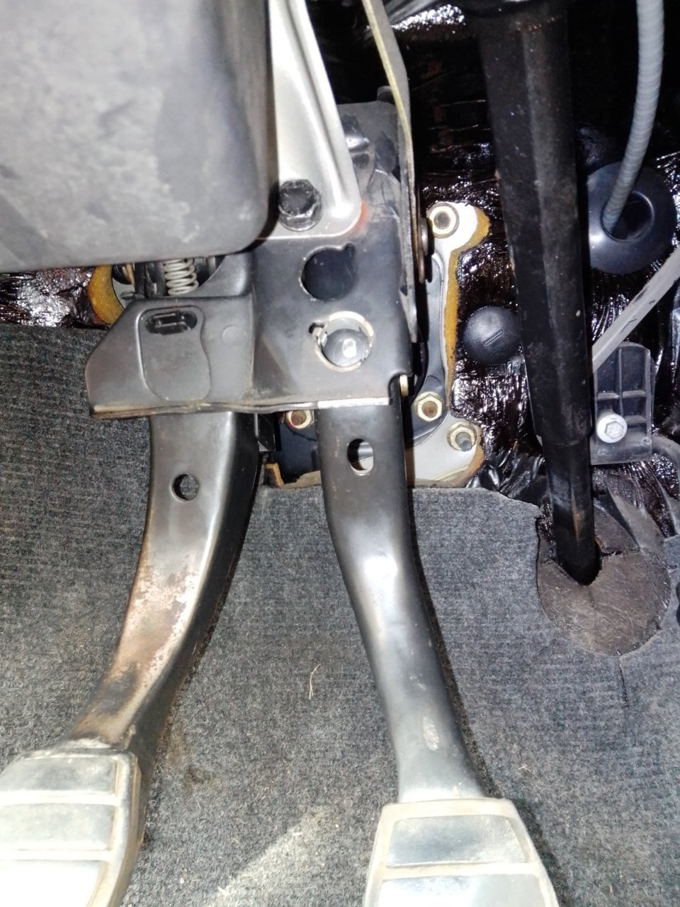

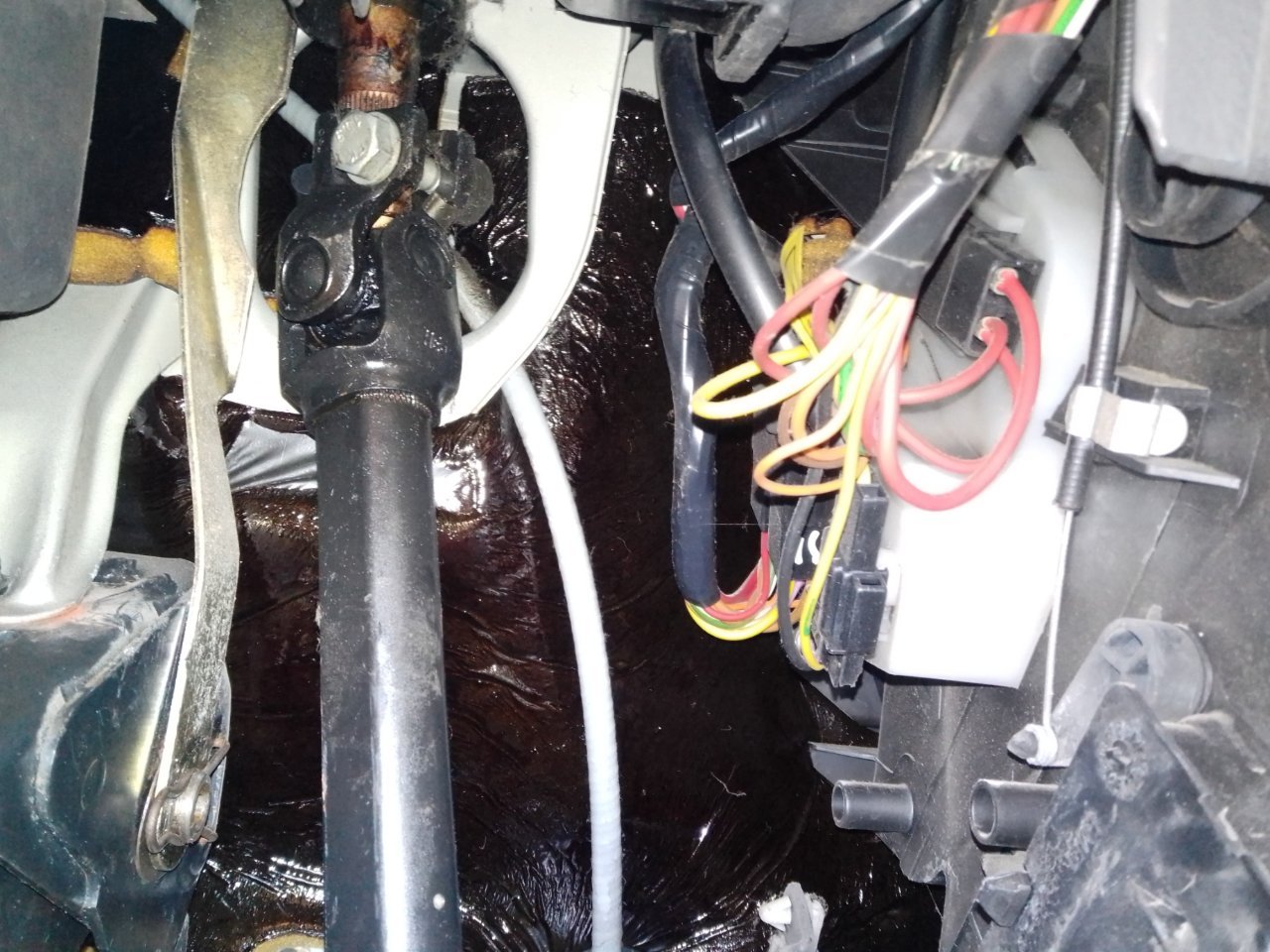

J'ai tous remonté au niveau des pédales, pas sans difficultés car l'accès est petit et la position pour moi également !!
Ci joint des photos, je pas de contacteur nul par, ni de prise pour le brancher.......
Ce que je ne comprend pas c'est que tous fonctionnait avant le changement de cette prise arrière coté chauffeur que j'ai changé avec une autre platine.
N'y avait-il pas un branchement autre à l'arrière dont je n'aurais pas fait attention........   qui faisait que !!
J'ai bien rebranché tous les files en correspondance aux couleurs !! j'ai remis des cosses plus adéquat à leur taille
bien nettoyé les platines au niveau des contacts. Ampoules neuves
tous fonctionnent sauf les stops et l'antibrouillard
j'avoues que là la situation me dépasse

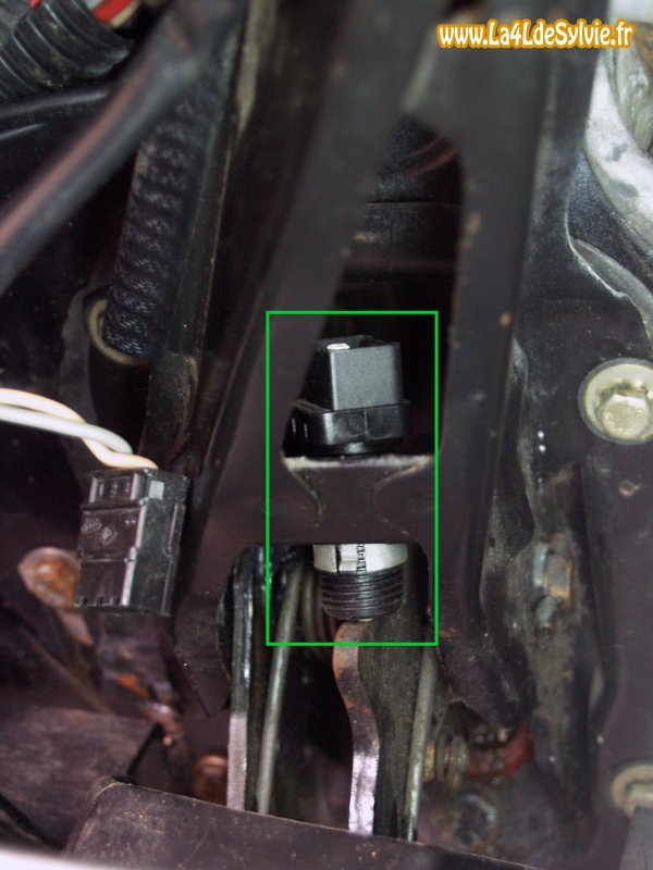

https://tutoriels.oscaro.com/Guide/Contacteur+de+frein+sur+Renault+express/1841
Apparemment tu as l'emplacement au niveau de la pédale mais pas de câblage.
J'avoue que sur la mienne, je me suis jamais penché là dessus.
Alors j'ai trouvé le câble....... grasse au tuto que tu m'à donné j'ai regardé de quel coté il sortait, le mien était carrément coincé dedans!!
j'ai mis le contacteur en place et branché !!   Alélouya les stops fonctionnent, maintenant il me manque l'antibrouillard.....

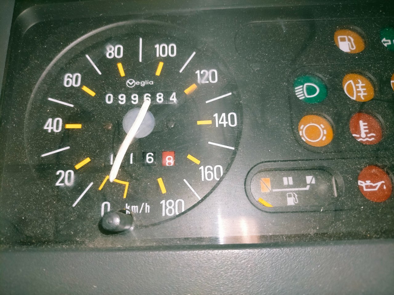

Lorsque je mets les codes, aucun voyant ne s'allume sur le tableau de bord ou sur l'interrupteur.

Ci-joint une image de mon TB Veglia ainsi que les détails de ma CG.
