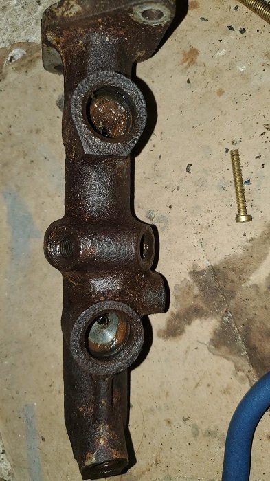

Bonsoir,
J'ai ce maître cylindre de Peugeot 104 que j'aimerais contrôler pour voir s'il est possible de le refaire plutôt que de le changer. La raison de ce contrôle est une longue immobilisation, une absence de réponse des freins sans fuite apparente de LDF, et une forte corrosion extérieure de l'intéressé :nosweat:
Seulement son démontage n'est pas décrit dans le Haynes de la voiture auquel il appartient, sans doute car il est apparu tard dans la production...

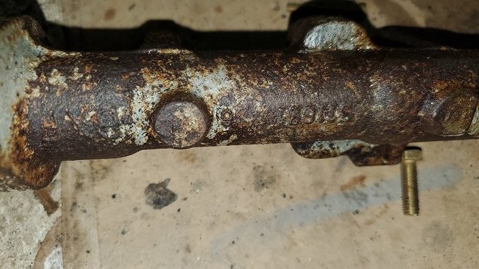

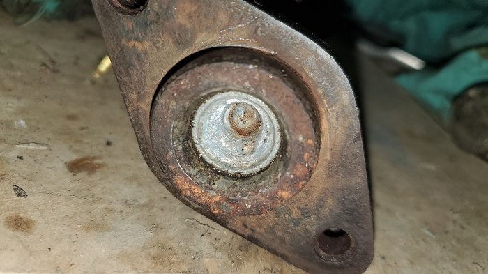

Il semblerait que ce soit un modèle qui se démonte en enlevant les deux goupilles fendues qui se trouvent sous le réservoir de LDF. Le Haynes de la Sup' décrit le démontage d'un modèle similaire (avec goupilles) : il faut, après avoir comprimé le piston, "poser" le MC sur une petite mèche, elle-même bloquée dans un étau, tourner pour la coincer dans la goupille, puis tirer... J'ai essayé, j'ai juste réussi à casser la mèche :wack:
(en laissant bien sûr le petit bout cassé coincé dedans :ph34r:)
Bref, tout conseils/idées/méthodes pour réussir à démonter ce truc sont les bienvenus !
