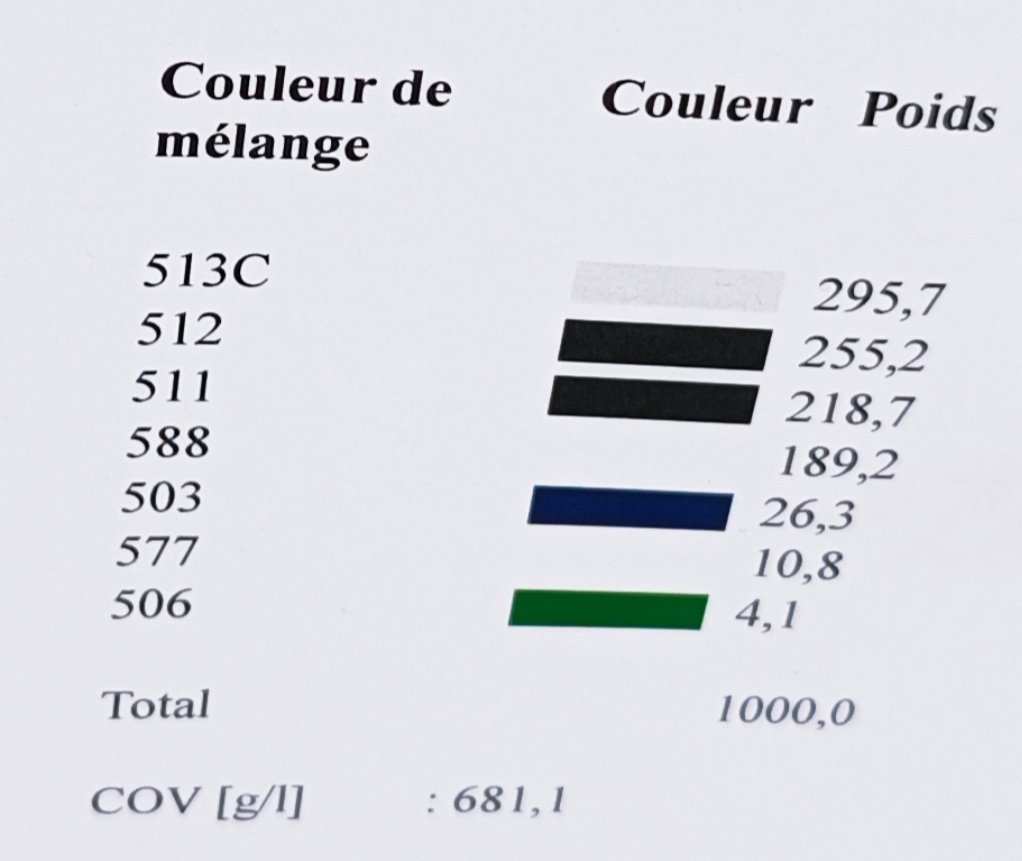

Bonjour je pose ici les références ainsi que les quantités pour le mélange 608 pour 1 kilos a dilution 1:1 en base a vernir.
J'imagine que ça ne servira pas à grand monde mais les quelques personnes qui voudraient faire leur 608 eux même auront au moins une base sur la quelle s'appuyer.
Je ne sais pas si la base métallisé est comprise ,il faudra vérifier.
Ça m'a été fournis avec mon achat de peinture donc autant en faire profiter le forum et puis je me dis que c'est toujours surprenant de savoir quelles teintes sont présentes dans une couleur...
Cdt
cela dépend aussi de si c'est pour une complète où une partie de l'auto ;)
