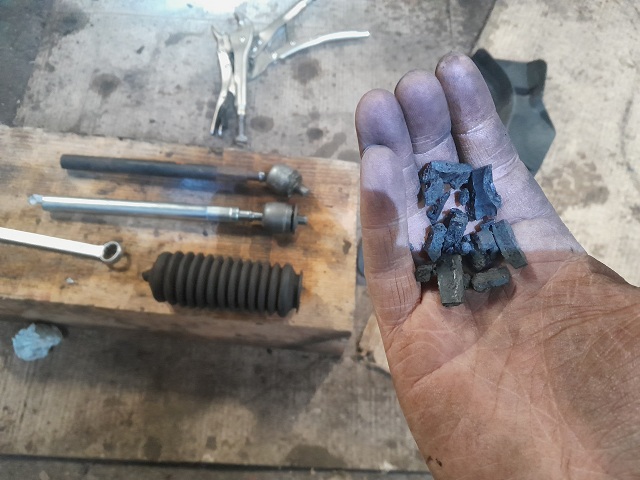

Bon, le palier, c’est fait, (une belle merde), la biellette neuve est remonté, la rotule neuve avec.
Plus de jeu du tout roue avd, mission accomplie.
Voilà ce que j'ai trouvé sous le soufflet (si vous ne voyez rien, normal, y'a rien à voir :nosweat: ) :
Et ça, c'était DANS le soufflet :sourcils: :

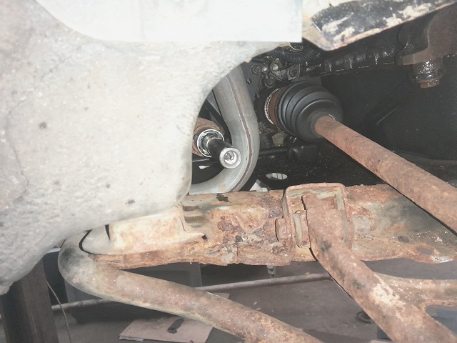

Et le neuf posé:
Voilà ;) merci a vous pour les conseils, et moi je passe a la galère suivante ;p

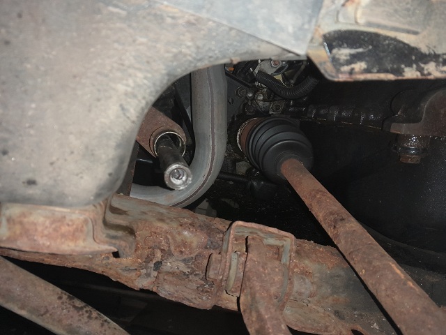

Pense à traiter la rouille la dessous. Elle est importante.
Un peu tard pour ça ;)
