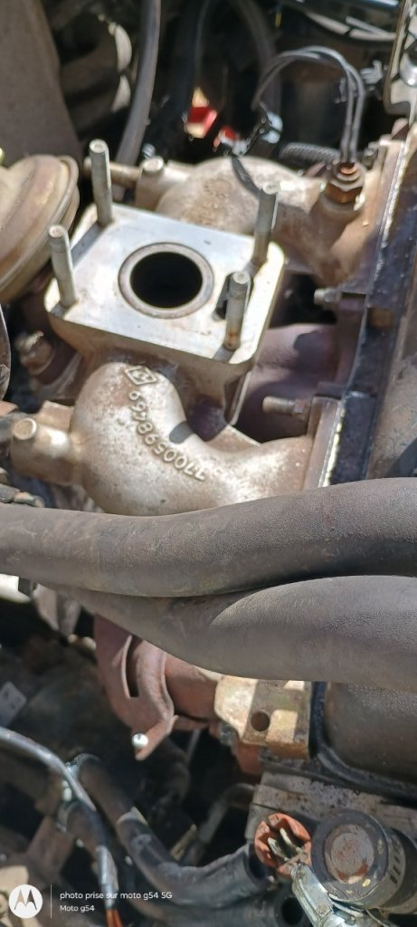

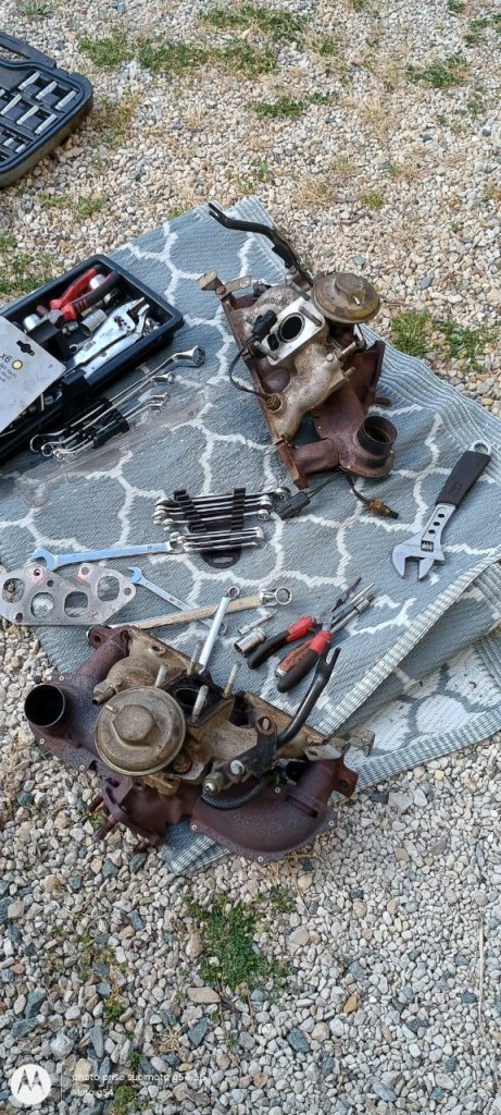

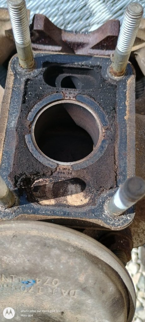

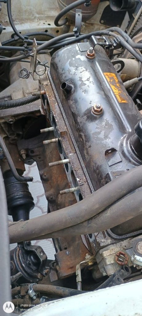

Pour l'instant j'ai commencé à déposer les vis des collecteurs (une vraie galère celles du dessous) j'ai peut-être la possibilité de tester un bloc complet monopoint qui marche.
Désolé pour le roman et merci d'avance pour vos réponses.
J'ai bossé un peu aujourd'hui malheureusement c'est quasi impossible d'atteindre les vis du collecteur en bas je vais devoir déposer le démarreur pour y accéder par le bas.
Les connexions électriques et de carburant sont tous déposés ainsi que la sonde lambda et les trois vis de fixation de la descente d'échappement au collecteur.
La suite dans le prochain épisode
