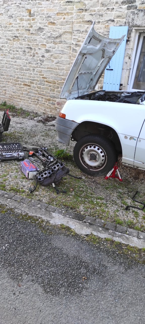

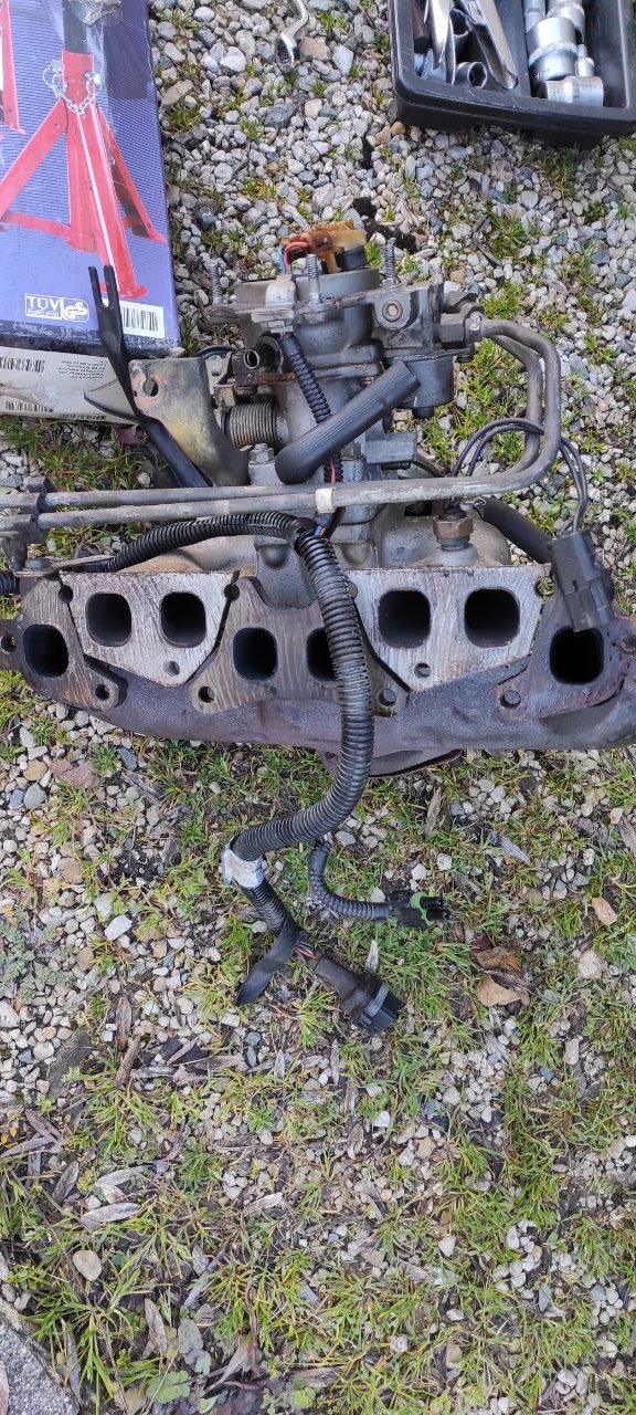

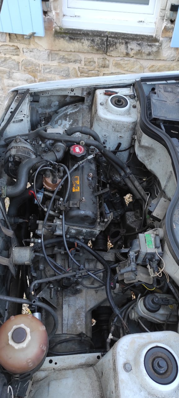

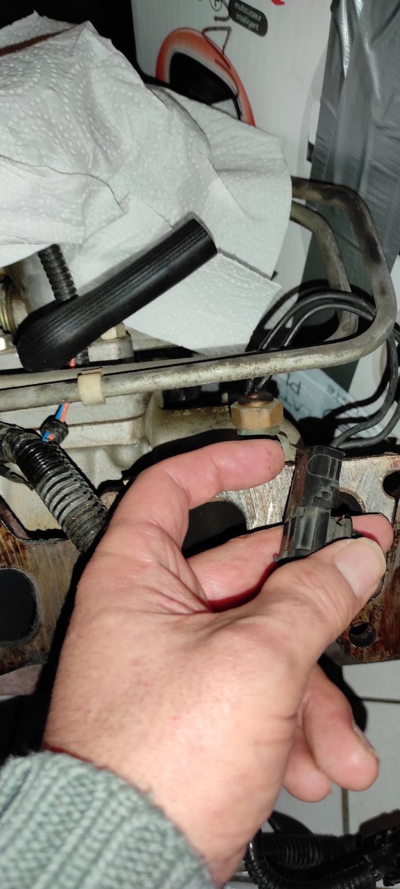

Aujourd'hui grosse journée donc comme prévu on profite d'une accalmie pour tout déposer.
Voilà ce que ça donne si vous avez des idées de ce qu'il faut vérifier au niveau du bloc merci d'avance.

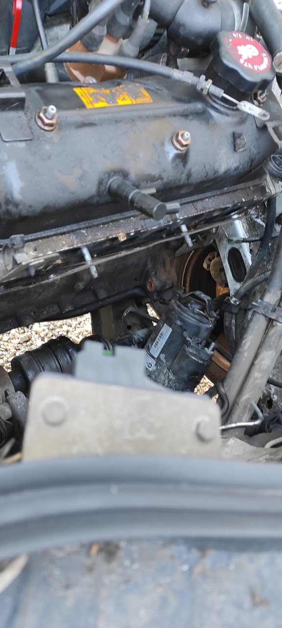

Il a fallu ramper sous la voiture pour déposer le démarreur et les vis inférieures du collecteur une vraie tannée.

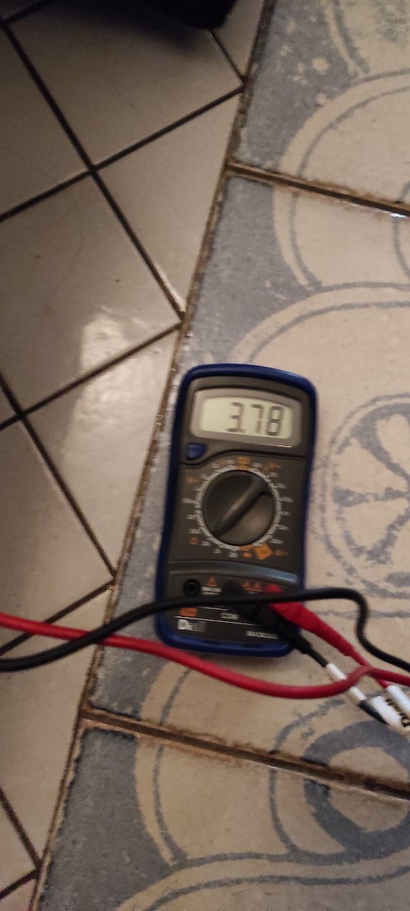

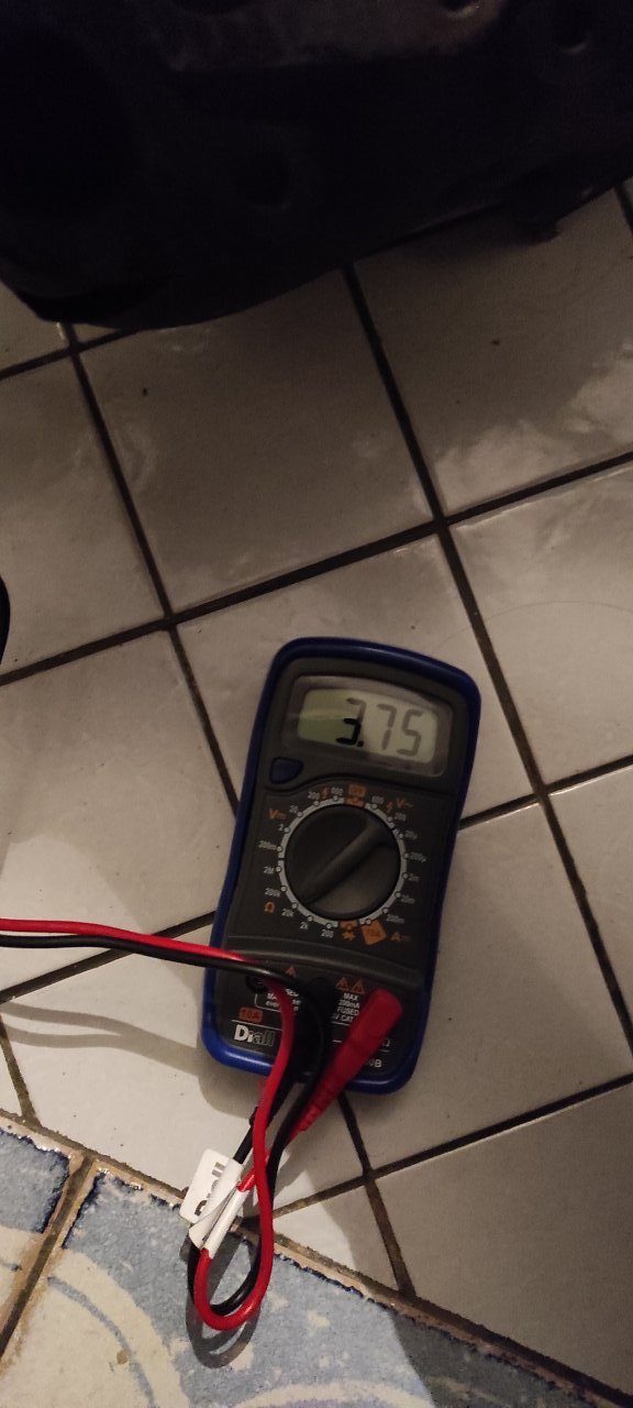

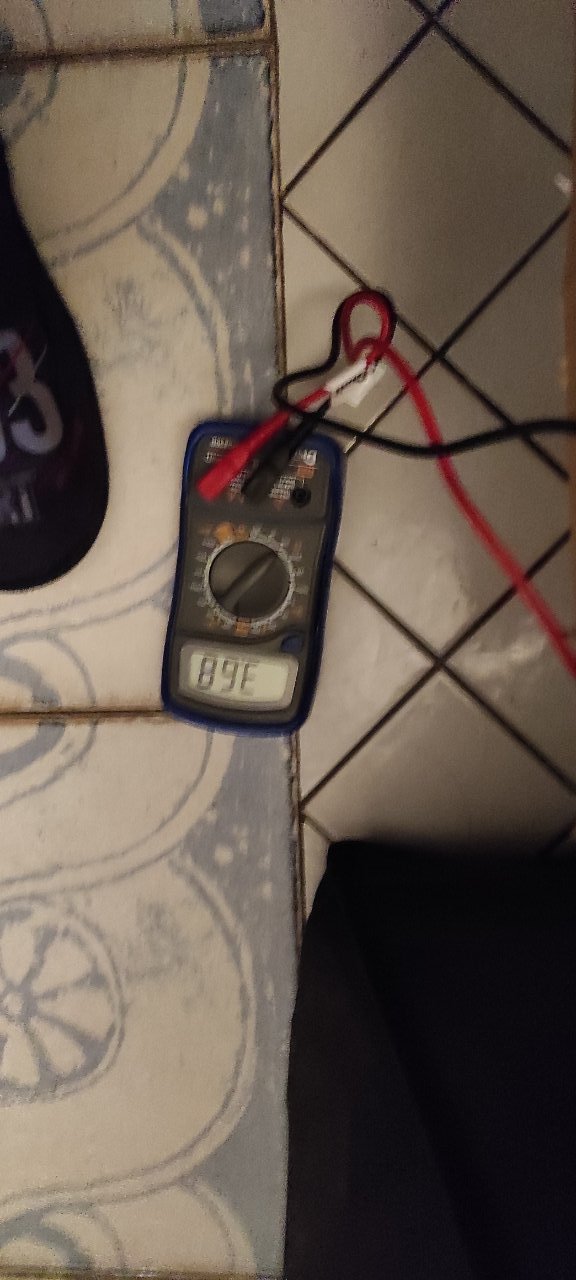

Quelques petits relevés sur les sondes au niveau du bloc.
 Je précise les deux blocs monopoint sont dans la même pièce.

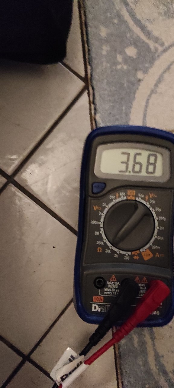

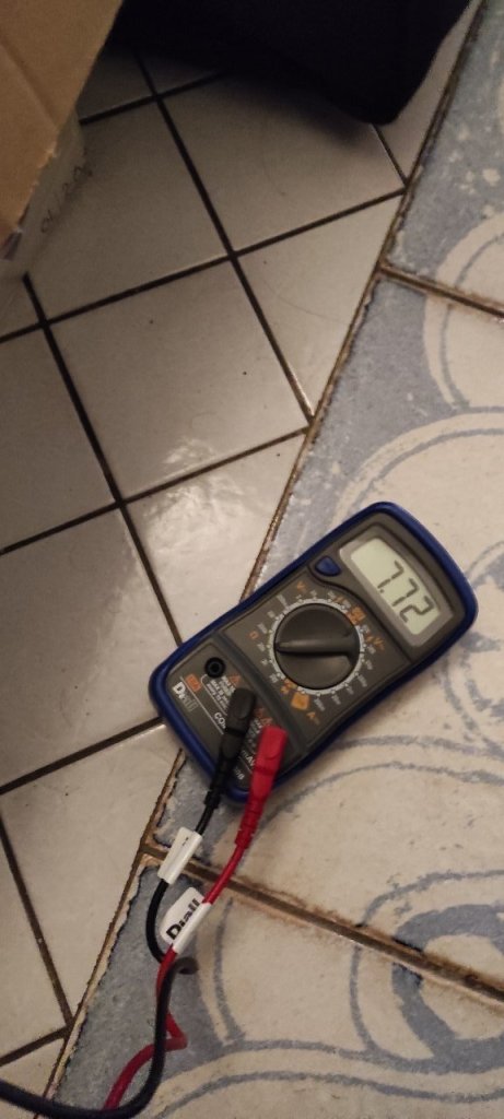

Je constate que la sonde de température du collecteur affiche exactement les mêmes valeurs sur les deux blocs.
Par contre la sonde du mélange carburé elle affiche le double sur le bloc d'origine de la voiture 7 et quelques alors que sur le bloc que j'ai trouvé elle est de 3 et quelques.
Maintenant est-ce qu'une sonde de mélange carburé peut donner les symptômes que j'ai aucune idée.
La résistance de l'injecteur est 1.8 ohms sur le bloc acheté et de 1 ohms sur celui d'origine.
Qu'est-ce-que la sonde du mélange carburé ? c'est une sonde de température ou tu parles de la sonde lambda ?
Dans tous les cas, il faudrait avoir le datasheet de la sonde pour savoir si les valeurs que tu relèves sont cohérentes ou pas...

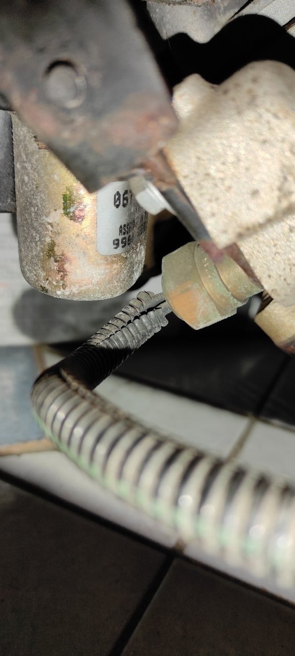

C'est une sonde qui mesure la température du mélange air / essence situé sur le collecteur côté conducteur je vais te faire une photo de la sonde vu que tout est déposé.
D'après mes tablettes elle affiche une mesure cohérente sur le bloc acheté mais diverge de plus de la moitié sur mon bloc d'origine.

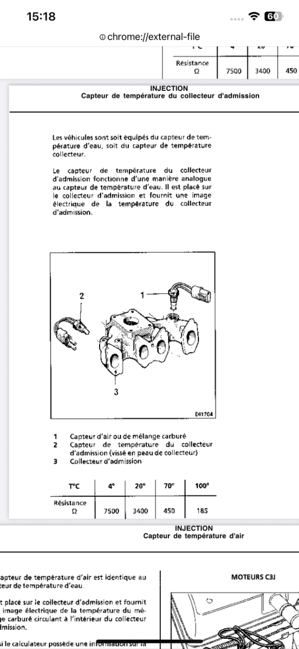

Voici la sonde de température du mélange carburé :
Et celle de température du collecteur d'admission qui fait fonction la même chose que la température de liquide de refroidissement:

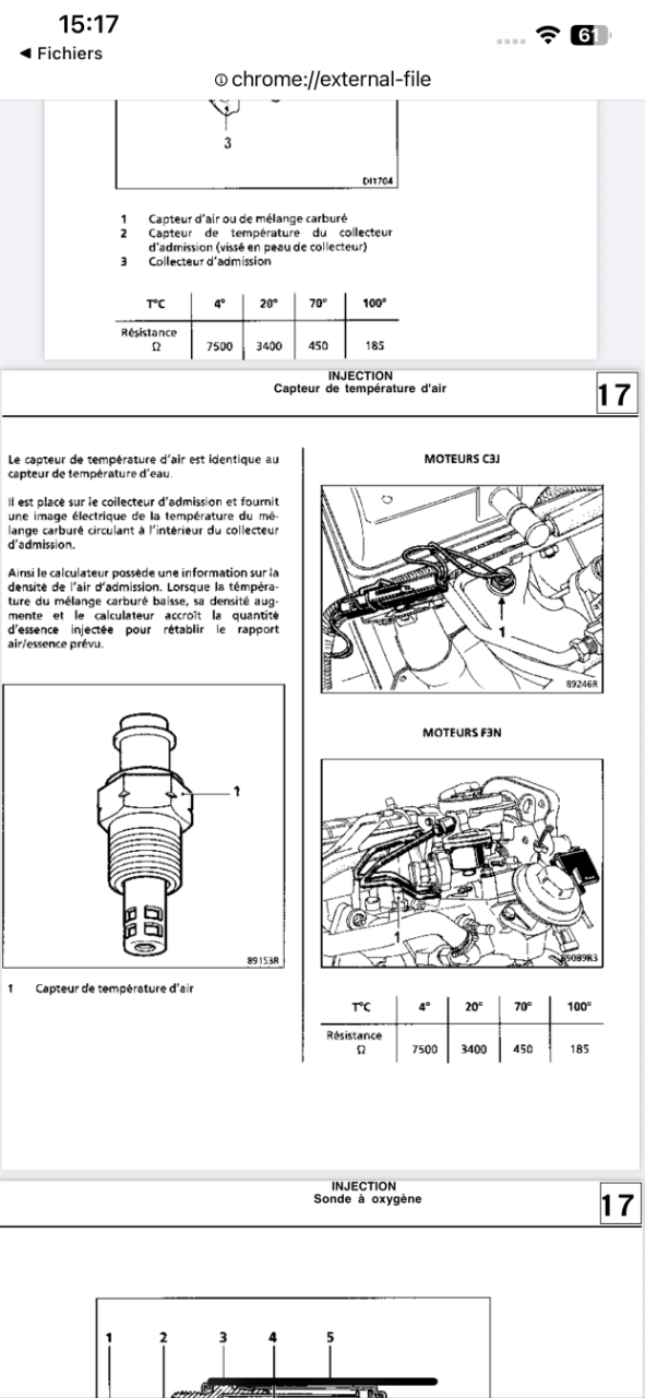

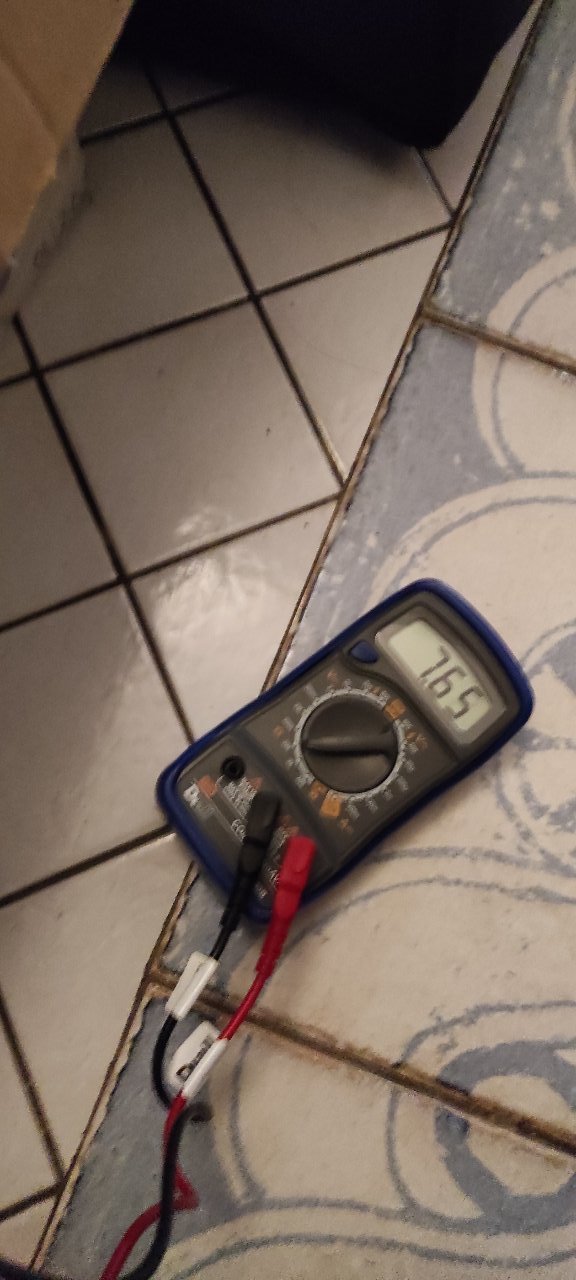

Voilà le chapitre concernant ces deux sondes.

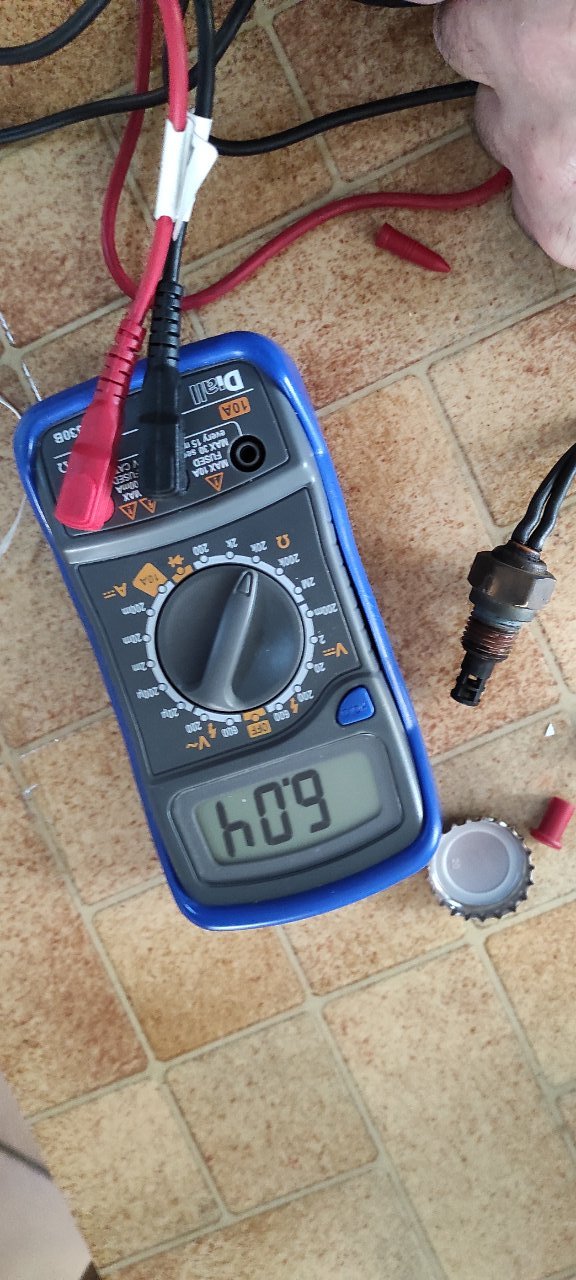

j’ai également déposé la sonde du mélange carburé je l’ai nettoyée elle était sale mais les valeurs ne sont pas en adéquation avec le tableau que je poste.

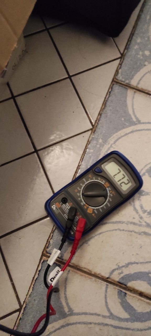

A 20°C dans la maison voilà la valeur du capteur déposé du collecteur.IMG_1579.thumb.png.2044b6812f6d055a56687b9791c6a031.png

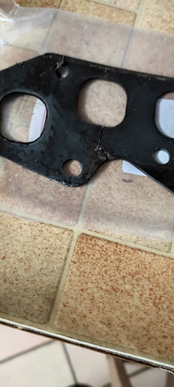

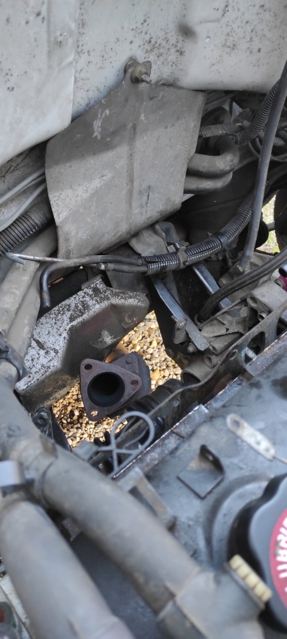

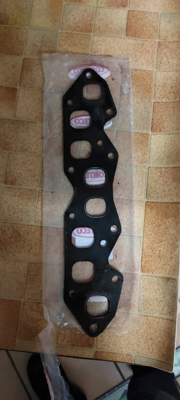

Bonjour à tous aujourd'hui j'ai récupéré le joint des collecteurs chez un revendeur de pièces (la matière est complètement différente de l'ancien il est uniquement métallique le nouveau je ferai une photo).

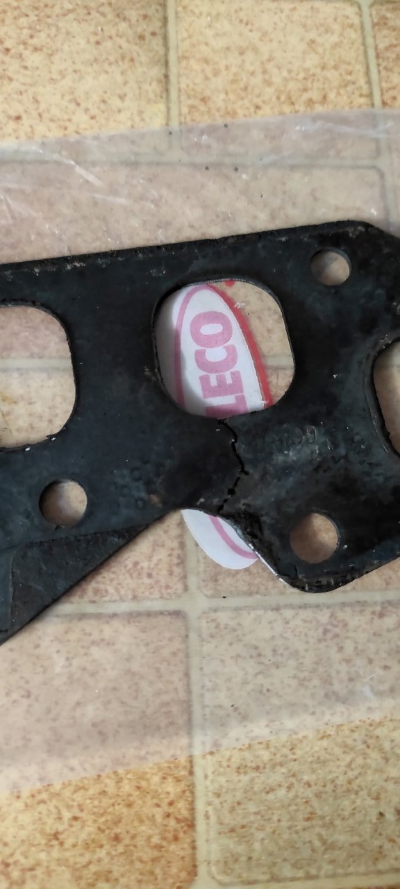

A noter que l'ancien joint collecteur était fendu à deux endroits, je ne comprends même pas pourquoi mon ralenti était bon avec ça....

en effet, il n'est pas très beau ce joint... Je ne me rappelle plus à quoi correspond chaque trou, ceux qui sont fêlés correspondent à de l'admission ou échappement ?
ok, alors en théorie cela aurait eu peu d'impact sur l'admission...
Oui.
Et même si c'était à l'admission au pire j'aurais eu 2 bougies sur 4 de noir de suie et deux à peu près normal.
Là les 4 étaient dégueulasses.

Après une sonde de température du mélange carburé défectueuse provoque les mêmes symptômes que j'avais mais bizarrement après avoir démonté la sonde du collecteur j'avais moins de divergence par rapport à celle du nouveau monopoint.
Ce qui me plaît pas également c'est que la valeur de la sonde se modifiait en manipulant la sonde comme si il y avait un mauvais contact.
