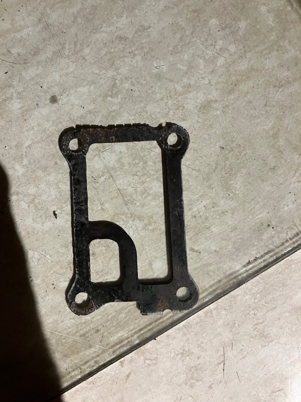

- prise d’air vanne egr (même débranche) = j’ai condamné la vanne définitivement en l’enlevant + en mettant une plaque métal à la place avec un joint résistance haute température

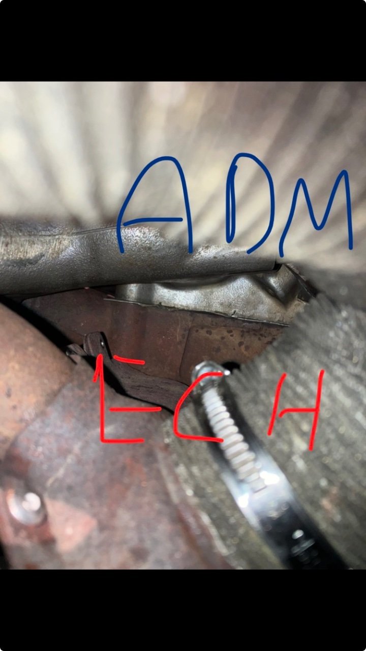

- prise d’air à l’intercollecteur : entre l’admission et l’échappement il y a un joint qui est réputé pour casser sur ce modèle, je ne sais pas si tu l’as fait à mais un coup de nettoyant frein à cet endroit, si elle change de régime c’est lui

attention je ne te parle pas du joint du collecteur, je te parle du joint entre le collecteur d’admission et le joint d’échappement (je vais te mettre une photo, je l’ai gardé en souvenir)

ADM pour admission et ECH pour échappement, on le voit entre les deux celui que j’ai refait
photo prise depuis le côté conducteur, sous le filtre à air et donc sous le boîtier papillon d’injection

Le joint dont je te parle, moi il était brûlé juste sur le côté qui est le plus proche du cache culbuteur
j’ai carrément condamné ce dernier puisque j’ai supprimé la vanne egr (je lui ai pas redonné sa forme avec les deux trous, j’ai refait 4 percages et roule jeunesse, je m’en inquiéterais le jour où faudra repasser un ct si la pollution est mauvaise, ce qui sera pas un soucis en soit je pense puisque le principe de rebrûler des gaz d’échappement c’est pour éliminer les NOx mais une essence n’en produit pas, cette egr ou plutôt ce calister est plus la pour participer au réchauffement du collecteur d’admission paraît-il)
j’ai carrément condamné ce dernier puisque j’ai supprimé la vanne egr (je lui ai pas redonné sa forme avec les deux trous, j’ai refait 4 percages et roule jeunesse, je m’en inquiéterais le jour où faudra repasser un ct si la pollution est mauvaise)

pour le joint du collecteur entre collecteur et culasse tu dois avoir un elring, il n’a pas de sens de spécifique, le côté métal n’est pas prévu pour aller dans un sens ou dans l’autre, moi j’avais mis le métal côté collecteur comme ça chauffe plus
Si, il y a un sens, le côté qui est sensé s'écraser (le côté donc où la bosse "dépasse") est côté collecteur car le métal du collecteur est plus dur que côté culasse qui est en alu, cela permet d'éviter de déformer la culasse avec le joint.

Bon j'ai regardé de plus près le joint de collecteur et effectivement je me suis planté c'est bien au niveau de l'admission que les deux fissures se situent ce qui expliquerait la soudaineté et surtout l'aggravation de la situation.

Non du tout.
J'ai racheté un nouveau joint Corteco tout en métal j'ai l'impression qu'il n'est pas hermétique du tout car il y a des changements de régime avec la pulvérisation de nettoyant freins autour.
sur ma GTX je n'ai pas eu de souci avec le joint tout métal, mais je n'aime pas trop ces joints quand même : il n'y a pas vraiment de surface ni de volume suffisants pour rattraper un éventuel jeu ou irrégularité...
il y a 58 minutes, Zorro_X a dit :
Honnêtement moi non plus je ne les aime pas trop non plus malgré qu'il soit neuf ça n'est pas hermétique.
Par contre bizarrement le régime moteur change quand je pulvérise le nettoyant freins mais ça baisse ça ne monte pas.
