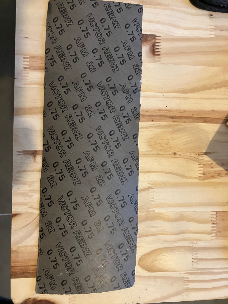

Je sais que toi tu l'as fait à partir d'une feuille de joints mais quel joint et quelle épaisseur faut-il prendre ?

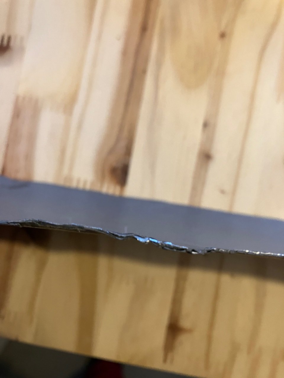

Malheureusement il n’est plus du tout fabriqué, mais
- moi je l’ai fait avec du papier à joint d’échappement haute température de chez reinz je l’ai acheté à la découpe chez un professionnel rectifieur sur Langon (voir photo)
- je l’ai vu chez oscaro chez corteco (mais est-il dans la bonne matière, aucune idée…) https://www.oscaro.com/pochette-rodage-corteco-417361p-602221-319-p#/?vid=11526&vident=bSmUgc3VpcyBEaW9ueXNvc4iBqpwht7Aoxg4rmUasRCZbLNwtB9661VrxD5ZLFdLs
sachant qu’il te faut un joint qui résiste au chaud, treees chaud donc oui le dessin est bon d’après la photo mais faut qu’il soit apte à résister : en théorie il a la même structure qu’un joint de collecteur d’échappement : une âme en métal prise en sandwich par deux revêtements

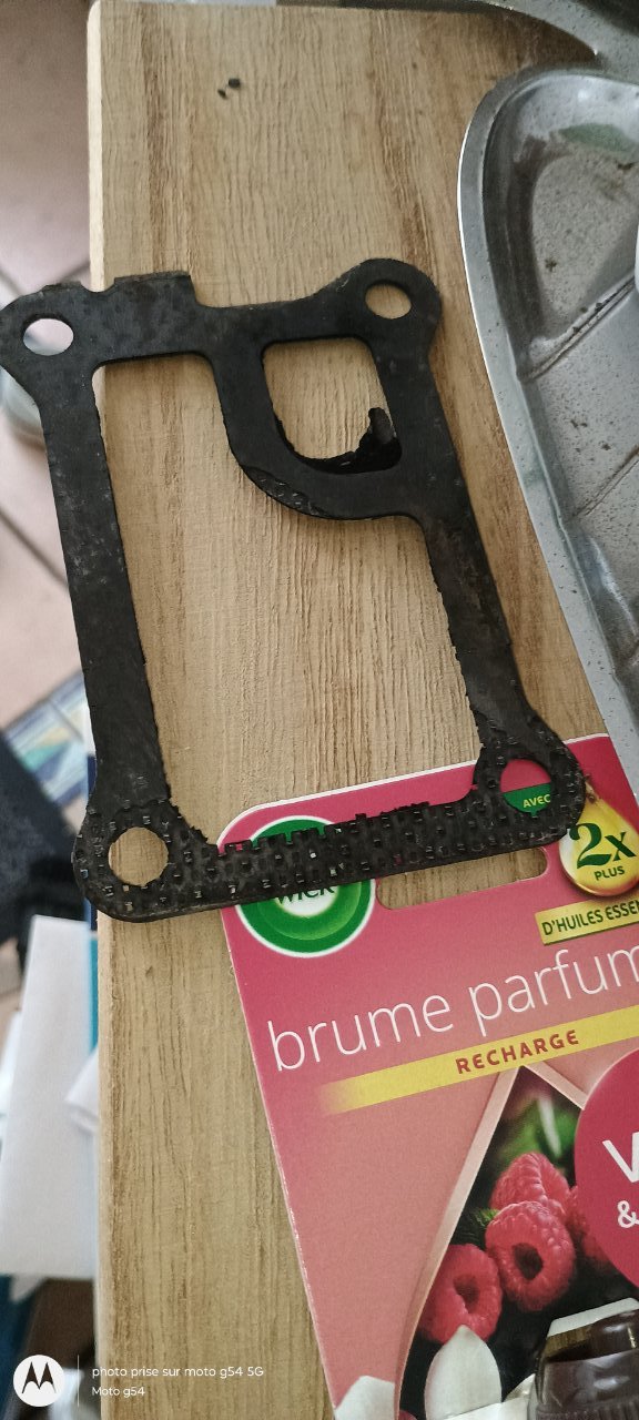

Voilà l'état du joint inter collecteurs

Très certainement mais aussi du joint collecteurs culasse qui était cassé.
Du coup elle est à nouveau démontée je ne roulerais plus avec tant que tous les joints ne soient changés....

Malheureusement vu la couleur de l'échappement toute la suite noire que j'ai trouvé sur le joint et dans le collecteur c'est plutôt une richesse excessive (les bougies toutes neuves sont déjà pleines de suie on dirait un diesel !!!!).

Pas brillant du tout ce joint inter collecteur 😂

J'ai commandé un jeu de feuilles de joint de 1.2mm à ame métallique pour faire des joints collecteurs résistant à 400⁰C d'autres joints sans métal de 1mm et 0.8mm on verra bien ce que ça donnera.

Au fait c'est quoi comme épaisseur pour les joints EGR et du mono point, celui des collecteurs est de 1.2 mm.

moi en épaisseur j’ai mis que j’ai envoyé en photo l’autre l’autre, du reinz 0,75 avec âme en métal
D'accord ça marche je pense mettre le 1.2mm de toute façon c'est la seule épaisseur avec âme métallique que j'ai.

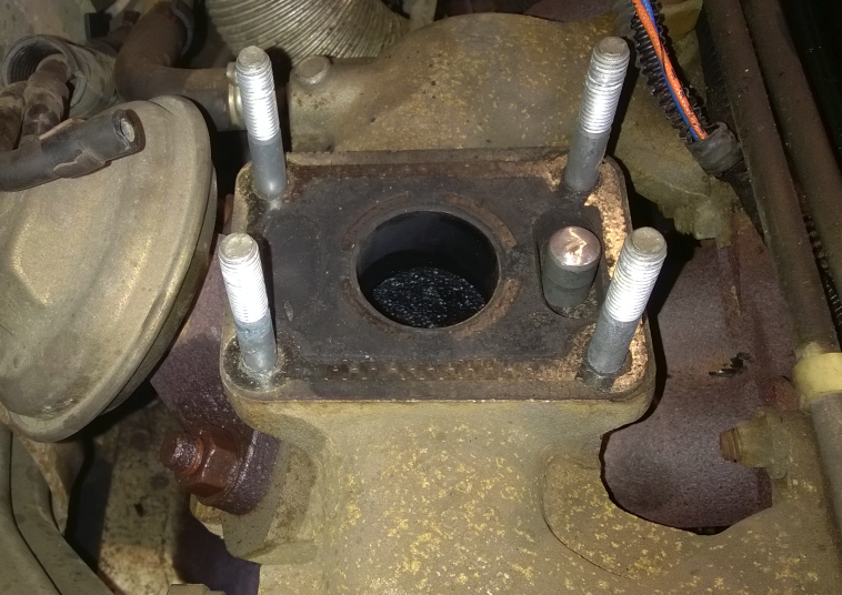

Non je suis justement en train de le changer j'ai déposé tous les joints j'attends les feuilles de joints.

Ah bah dit donc t’as du chercher pour les trouver ceux là (les originaux)
c’est du reinz ça devrait le faire (faut utiliser le plus résistant à la température
