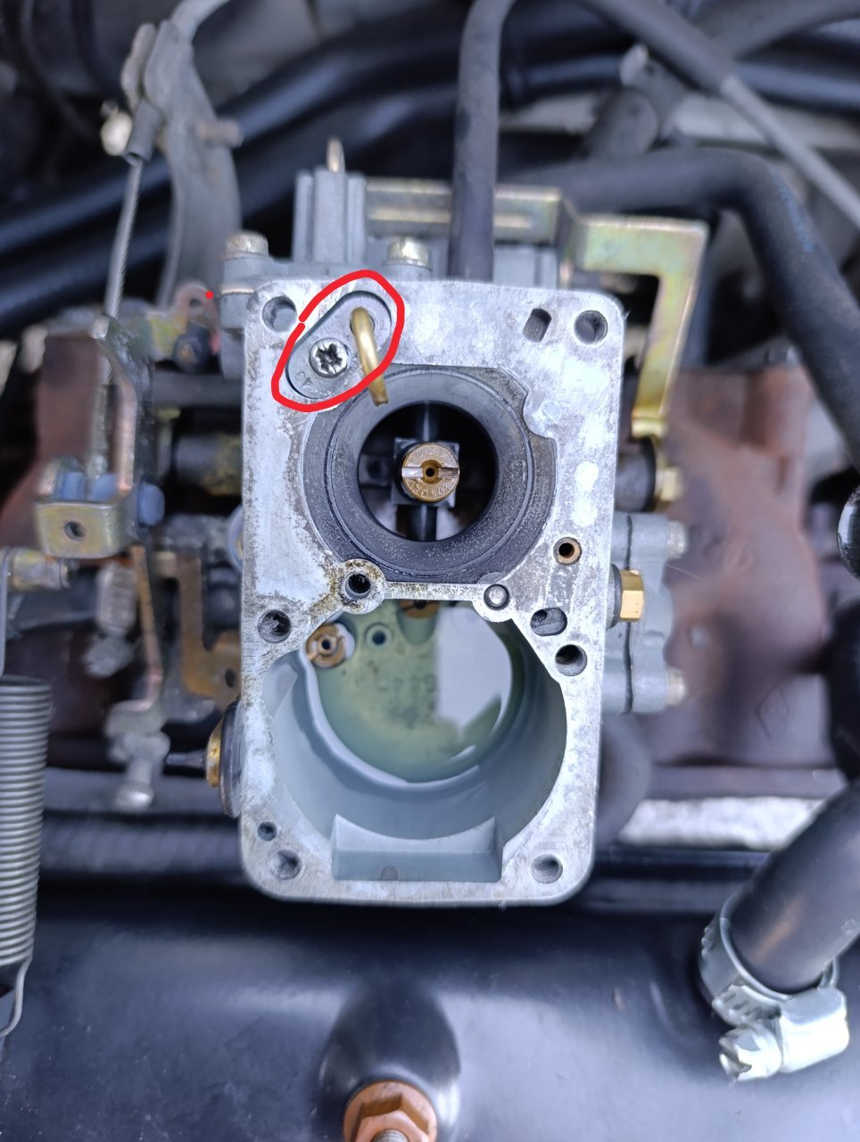

J'ai découvert une fuite dans le carbu.
Quand j'actionne l'accélérateur a la main, de l'essence sort par l'embase.

J'ai aussi eu une fuite ici à l'embase du gicleur de reprise quand j'ai nettoyé le carbu qu'il y a actuellement sur ma Sup'.
J'ai réussi à la supprimer presque entièrement (me semble que ça suinte encore un peu) en superposant deux joints en brique de lait.

il y a 31 minutes, totolajonk a dit :
Très bonne observation, qui doit souvent passer inaperçue !:top:
Sûr que ça dépasse le volume d'essence calibré par bec .
Essaie de voir si en resserrant la vis ça règle le problème .
Sinon, change juste ce joint ( fais en un papier/ carton genre brique de lait ... ) .
Profite-en pour vérifier si la bille bouge bien dans le tube et s'il n'est pas bouché .
ATTention surtout à ne rien faire tomber dans le moteur :
bouche la buse, pas avec un chiffon mais plutôt un bout de gaffer ( gros scotch large ).
En effet, ce n'est pas normal que l'essence sorte par le bas... elle ne devrait sortir que par le gicleur, style petite fontaine, au moment d'appuyer sur l'accélérateur (petit coup de boost pour la reprise).

Sinon, l'autre fois en voyant cette fuite, j'ai bêtement tirer sur le gicleur sans dévisser... Il est venu... Et jl'ai remis en force... Y a t'il un joint torique a cet endroit? La rt le précise pas...
normalement il est serti, donc si t'arrives à le sortir à la main ce n'est pas bon... il vaudrait mieux le remplacer avant qu'il ne finisse par tomber dans ton moteur et tout péter...

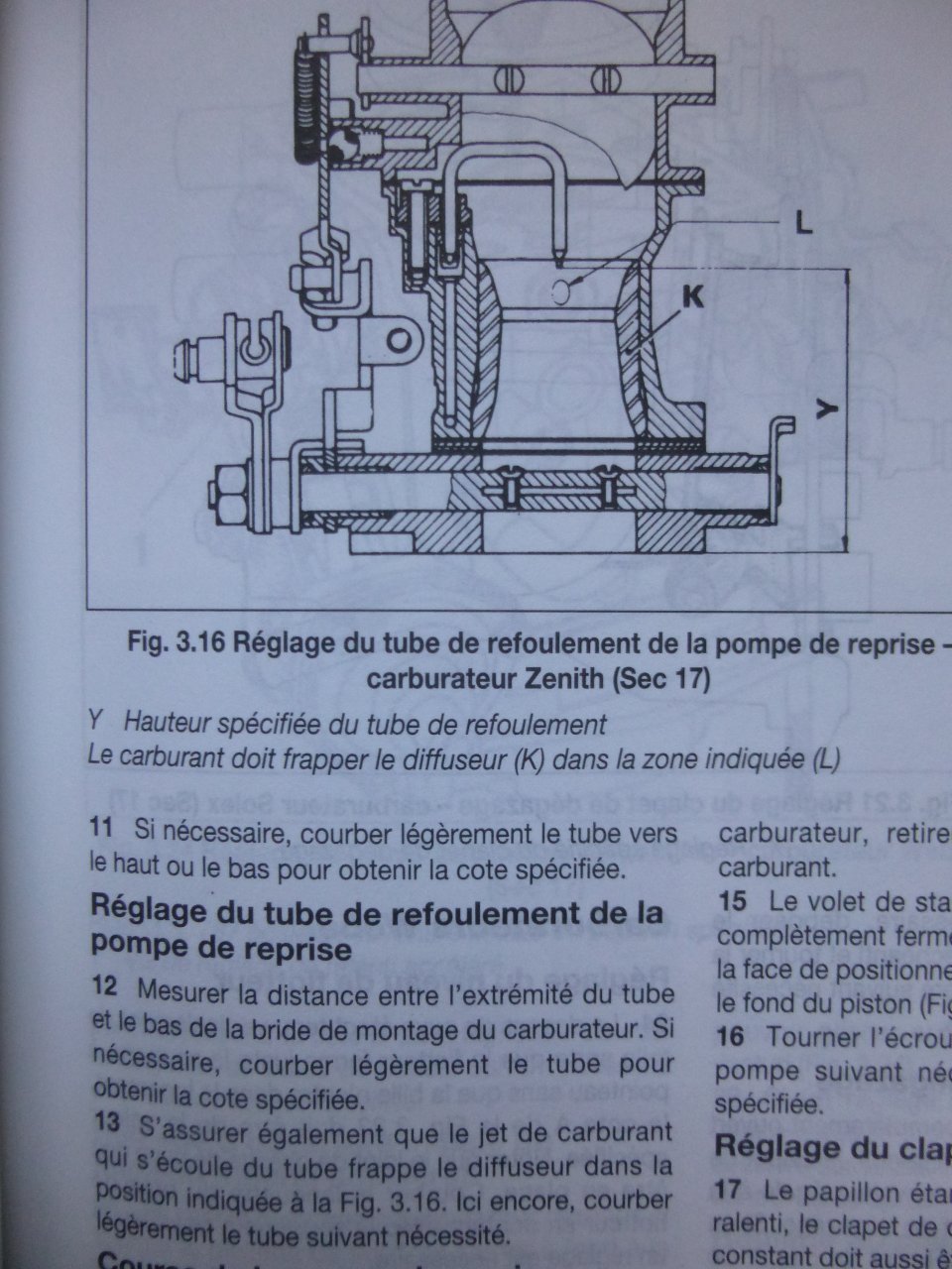

J'ai déjà eu le tube qui s'est déboîté de l'embase .
Je l'ai remboîté en forçant, après avoir orienté le bec pour que le jet frappe la zone prévue de la buse .
Ce n'est pas vraiment un sertissage, mais plutôt un emmanchement à force.
Justement pour pouvoir orienter le tube.
Après, je l'ai bloqué en frappant sur le coude par l'intermédiaire d'une cale en bois .

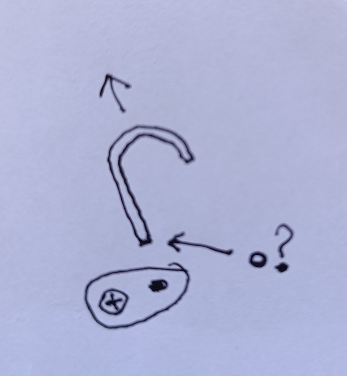

Bonsoir à tous.
Je vous confirme qu'il y a bien un joint torique a mettre ou a changer, dans mon cas il n'y était plus, sous l'embase du tube de refoulement.
Plus de fuite.
A voir si ça règle l'odeur et la consommation élevé...

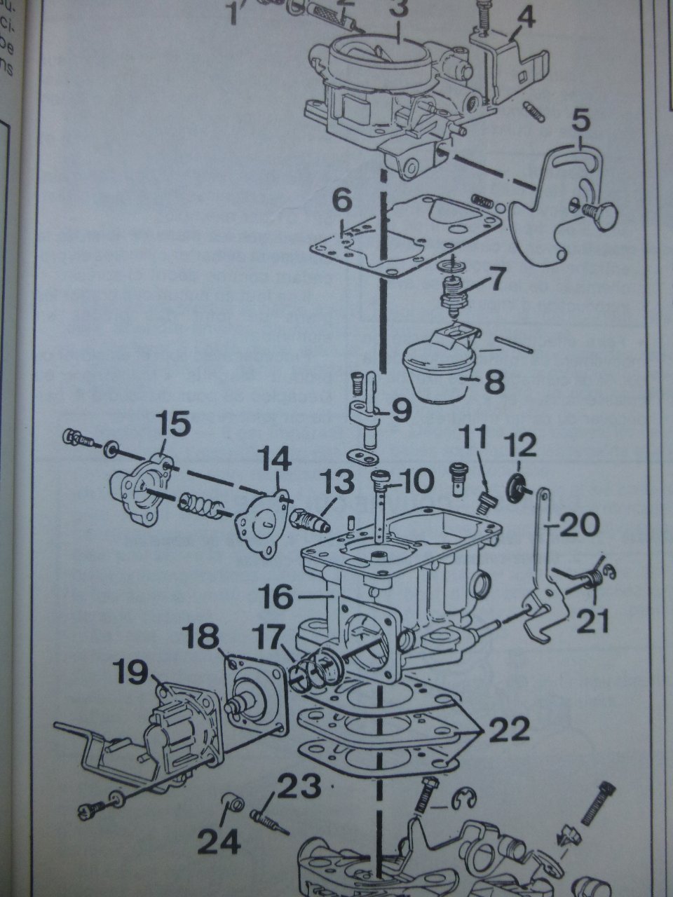

Où se situe-t-il précisément ?
Y-a-t-il un lamage pour le recevoir ?
