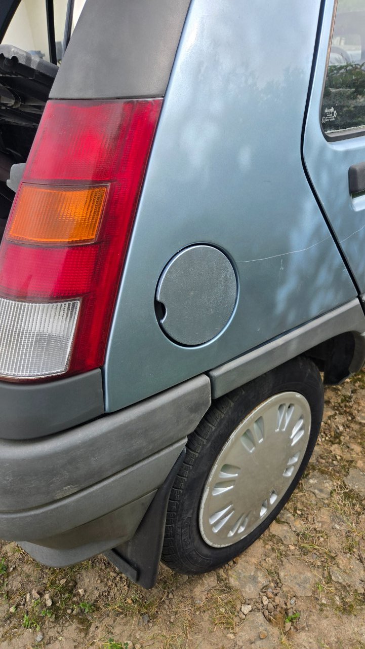

Ça y'est ! Ça été beaucoup plus simple que je m'imaginais!
Petite clé à cliquets, douille de 8mm et hop. Même pas rouillé. La vis du bas pas de sujet, la vis du haut un peu moins accessible mais franchement avec une douille un peu plus longue, impeccable !
Plus qu'à peindre la nouvelle (je vais laisser Madame révéler ses talents artistiques) et plus qu'à la réinstaller.
Je vous mettrais des photos si possible.
Et voilà ! Nouvelle trappe à essence !
Si vois voulez les ref de la trappe que j'ai trouvée (en refab) et aussi celle de la peinture n'hésitez pas.
D'ailleurs incroyable la qualité de la peinture ! La trappe etait noire! Après un léger ponçage au grain fin. Nickel
