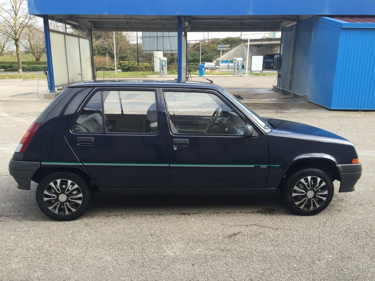

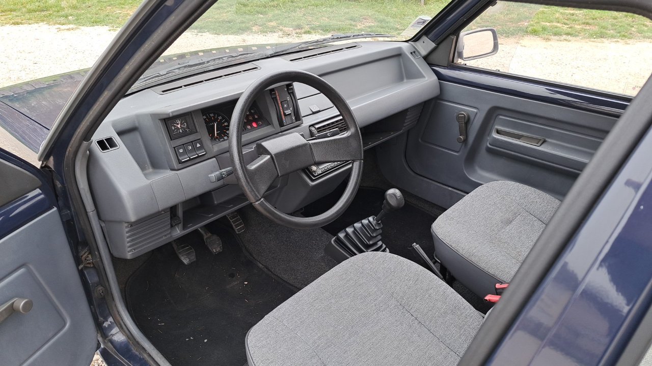

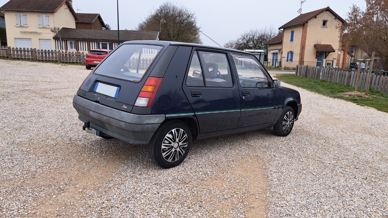

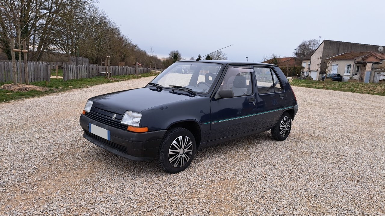

L’espoir de retrouver la même voiture avec la même configuration étant minime, j’ai tout de même tenté de la retrouver au travers d’un célèbre site de petite annonce. Après quelques minutes voir des heures à regarder des centaines d’annonces afin de m’imprégner du marché, je me rends vite compte que les prix pratiqués il y a 5-6 ans ne sont plus les mêmes. Qui aurai cru qu’une voiture assez basique prendrais autant de valeur ? N’ayant pas de budget prédéfini initialement, je m’en fixe un comprenant une éventuelle remise en état mécanique et esthétique à savoir 3000 voire 3200 Euro grand maximum si réel coup du cœur ! Et deviné quoi :
Oui… Vous ne rêvez pas, elle a même ses enjoliveurs accessoires pas très beau que l’ont critiqué tous lors du précédent topic sur ce forum. Croyez le ou non, ce n’est pas celle que j’ai fais reprendre, mais bien une autre 😏 !
L’annonce à créer un ouragan dans ma tête. Il va falloir s’organiser pour la récupéré (environ 5h15 d’autoroute pour l’aller et 1h de plus pour le retour sur route nationale et départementale). Où je vais la garer, il va falloir faire de la place dans le garage ! Pourquoi diable ne pas l’acheter et rester tranquillement devant la télé ou à bricoler dans le jardin ?
Bref, des questions qui ne ce sont plus posé en quelques minutes seulement… Je la veux 😍 !
Je prends contact avec son actuelle propriétaire qui m’annonce être le 3ème à la posséder. M’indique beaucoup de réparation auprès d’un petit garage « A l’ancienne ». Elle roule bien et à quelque petit défaut peinture sans déformation apparente ! Elle à le siège conducteur déchiré mais ce dernier possède une housse prête à poser ! A la suite de ses petits défauts je lui demande sont dernier prix en lui disant que je ne veux pas marchander devant le véhicule et que j’attend de lui qu’il soit entièrement transparent avec moi. Je lui demande aussi un passage au contrôle technique pour que je puisse établir la carte grise rapidement et aussi que je sois rassuré sur l’état général du véhicule. Nous nous entendons sur un prix fixe (2600 Euro) définitif à condition que le contrôle périodique se déroule sans encombre.
Le lendemain de ma prise de contact, ce dernier m’indique que le dernier contrôle technique à moins de 6 mois, il est donc valide pour la réalisation de la carte grise. Accord de vente pris, je lui demande de me transmettre une copie de la carte grise ou à défaut sont immatriculation afin que je puisse m’organiser pour l’assurance !
Appel d’un ami, un vrai à qui cela ne dérange pas de passer la Saint Valentin avec moi plutôt qu’avec sa femme ! Oui le grand voyage s’est réalisé le samedi 14 février (9 ans et 1 jour après la séparation de la précédente Five) !
La semaine passe, encore plein de question dans ma tête sur sont état, est-ce qu’elle va correspondre à la description, est-ce que je ne vais pas faire 5h15 de route dans le vent ? Je commence aussi à regarder les sites spécialisés pour me projeter sur les frais à réaliser dessus pour qu’elle soit parfaite ! Je ne cherche pas un état concours mais un véhicule entretenu et dans son jus ! Je sais donc avant de voir la voiture, les améliorations esthétique et mécanique que je vais apporter à cette Five.
Milieu de semaine, l’ancien propriétaire m’envois une copie de la carte grise afin que je puisse mettre en place l’assurance… une bonne assurance qui couvre bien et pas chère !
Le jour J, ont part à bord du 3008 PURETECH de mon ami qui a gentiment accepté de réaliser le voyage avec moi et surtout m’éviter de partir en train (Trop de correspondance, en revanche un peu moins chère que la voiture entre le train et l’autoroute). La question se posa, est-ce que les deux voitures vont tenir le coup.
Arrivé devant la voiture, nous sommes reçus par une personne fort sympathique qui nous fait faire le tour de la Five. Dans ma tête le but étant de rester humble et de ne pas trop faire éclater ma joie, je suis d’une nature posée et je prends le temps de faire le tour. Cette dernière correspond au descriptif établi au téléphone. Elle est comme je l’imaginais bien qu’un peu déçu de certains détails(passable). Plusieurs retouches pas terribles ont été réalisées, il va falloir faire le point auprès du carrossier qui va s’occuper d’elle et de ses jantes en tôle (oui Monsieur, Dame les enjoliveurs jartent 😅) !

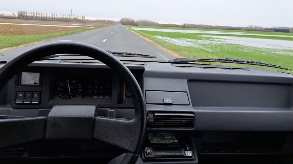

Le moteur démarre au quart de tour, on retrouve le bruit caractéristique d’un Cléon semblant être entretenu, je suis enchanté ! La vente se conclue, nous avons un peu discuté sur l’avenir de cette Five, lui indiquant que sont aventure sera visible sur le Forum Super 5 ! Un dernier adieu pour les anciens propriétaires et me voila parti jusqu’à la première étape du trajet du retour… à la pompe ! Cela me change de la borne de charge que j’utilise en semaine (Je roule en CUPRA Born en semaine) !
L’organisation du retour, je demande à mon ami si ce dernier préfère tracer sa route sur autoroute afin d’être à l’heure pour son dîner aux chandelles du soir ou s’il se sent capable de me suivre en prenant les nationales et les départementales en optant pour une conduite plaisirs à la cool, aussi pour éviter de faire chauffer mamie 🙂.

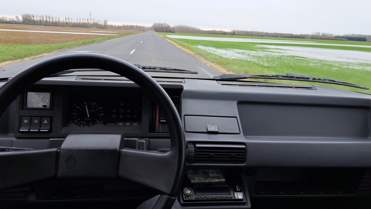

Après quelques kilomètres à sont bord, que du bonheur ! Je retrouve enfin les sensations de la conduite d’une voiture, le bruit du moteur, l’odeur de l’essence et le passage des vitesses. L’autoradio accessoire présent dans la voiture ne fait qu’acte de présence pour les deux premières heures du trajet, après ce dernier s’avère utile pour chanter afin de faire passer le temps de trajet. Je profite d’être sur une nationale pour m’arrêter sur une aire de repos afin de reposer la mécanique et de boire un café.  On fera que deux arrêts sur un trajet retour de plus de 6h de route. Les niveaux n’ont pas bougé du trajet. Le bloc est tout sec ainsi que sa boîte de vitesse, je suis enchanté. Un seul point noir sera à redire, les reprises en sortie de rond-point, il y a un trou à l’accélération rendant la voiture un peu particulière à conduit, je pense que le souci sera réglé en y ajoutant la durite d’admission manquante. Affaire à suivre.
Arrivé à destination, pas trop mal au dos et plein d’idée en tête pour la rendre parfaite 😍 !

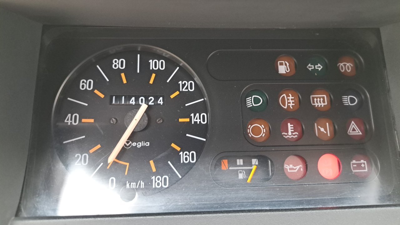

Ah et j’allais oublier les points techniques de la belle bleu, 1.0 Cléon un peu plus de 113400 kilomètres au compteur 😇 (114024 kilomètres ce jour).

Elle a l'air plutôt en bon état ;)

Avec tous ses documents je peu donc certifier le kilométrage de la FIVE😁.

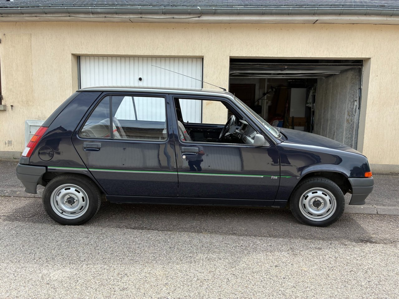

Bonjour à tous!
Je reviens un peu tard mais cela valait le coup:
- Réfection complète de la carrosserie dans sa teinte d'origine effectué par la meilleure carrosserie de ma ville.
Le pare-brise, lunette arrière et porte ont été déposé, l'occasion de refaire les petits points de corrosion non perforante au point stratégique de la carrosserie.
- Remplacement des pare-chocs trop abîmé par des neufs dont il a fallu repeindre avec le gris d'origine toujours par se même carrossier.
Un peu embêtant à adapté contrairement à ceux d'origine que j'aurai bien voulu garder mais trop compliqué, fissure de surface etc ...
- Restauration des jantes par une entreprise spécialisée dans de la réfection des jantes thermolaqué et époxy.
Décapage, sablage, mise en apprêt, thermolaquage gris d'origine avec vernis de finition pour protéger
- Remplacement des liserés FIVE provenance REPRO VIGNETTE
Réalisé par une entreprise spécialisée dans le covering.
- Nettoyage du compartiment moteur par méthode cryogénique (d'autre photo sont à venir !)
Je pensais que le compartiment moteur n'été pas trop sale... mais après le nettoyage par cette méthode j'ai retrouvé un Cléon neuf sortie d'usine en apparence.
Pour ce qui est des optiques de phare code européen, ses derniers ont été trouvés dans une casse local lors de mon passage du jour dans le cadre de mon travail pour 20 Euro l'unité le chrome est comme neuf et ils ont même encore les ampoules jaunes d'époque 😍, je récupère tout cela la semaine prochaine avec un siège complet conducteur neuf également prélevé sur la même FIVE. :D
Du côté apparence, il faut que je trouve encore des monogrammes de marque et finition qui font un peu tâche avec le côté neuf de ma belle five!
Pour le côté technique, j'ai peut-être trouvé un petit agent Renault pour contrôle nettoyage réglage carburation et allumage.
Je dois graisser les lèves vitres et remplacer le côté arrière gauche.
Je vais en profiter pour isoler les panneaux avec de la feuille d'étanchéité de type BAM.
Je suis toujours en recherche d'un autoradio sympathique soit d'époque ou soit imitation comme les Pioneer et les Blaupunkt imitation début 90 afin d'y avoir le Bluetooth.
Les haut-parleurs, j'ai en tête eux paires (avant et arrière dans les emplacements prévu à cette effet) de Ground Zero Iridium GZIF 4.0 ayant un beau rendement et surtout envoyer 60 Watts RMS, que je pense associer à un ampli Pioneer GM-DX104 qui serai caché dans le tableau de bord. Dans cette configuration, la FIVE en plus d'être jolie aura un petit son sympathique si je dois faire un petit Road trip.
Voila pour les nouvelles, dès qu'il fera beau, je vous posterais une paire de belle photos!

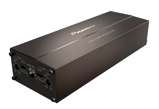

Pour l’amplification j’avais plusieurs modèles en vue 🤓 :
- Alpine KTP-445 (4x45 watts RMS)
- Focal IMPULE4.320 (4x55 watts RMS)
- Pioneer GM-DX104 (4x45 watts RMS)
Ici je parlerai qu’en Watt RMS, le max n’est pas utile.
Sur le papier l’ampli de la marque FOCAL se démarque 10 watts RMS de plus par canal que les autres, mais il y a une autre contrainte à prendre en compte, ce sont les haut-parleurs.

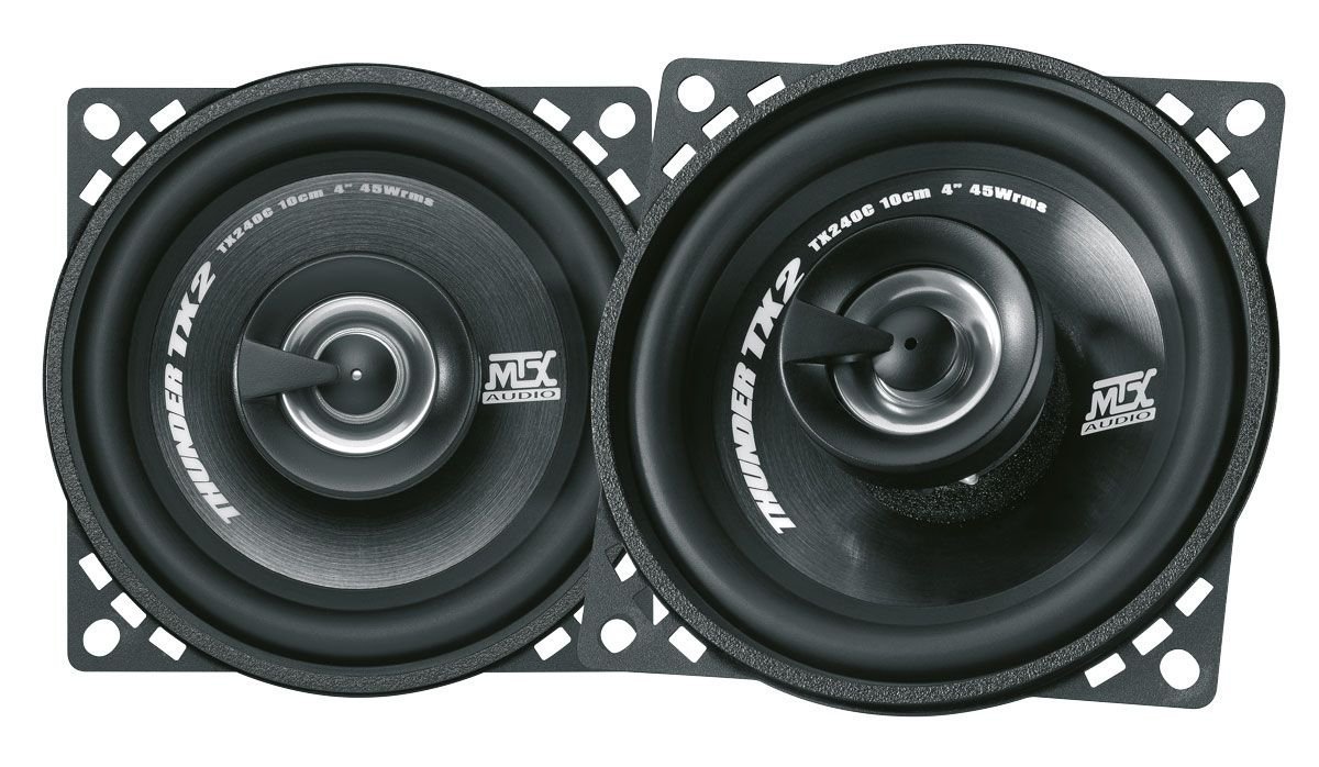

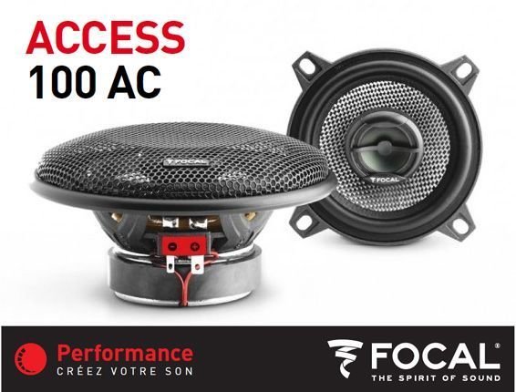

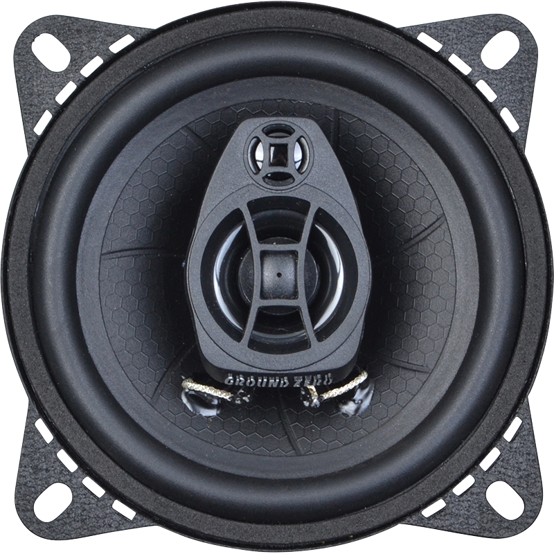

Pour choisir les enceintes j’étais parti comme indiqué dans un précédent post sur le modèle IRIDIUM GZIF 4.0 de chez Ground Zero mais je m’étais focalisé sur le nombre de voix et le prix !
Je me suis dit c’est le top, 3 voix le plus puissant en 10 cm !
Encore une fois, oui mais il faut amplifier et bien … 80 watts RMS ! Aucun amplificateur de petite taille sans modification et sans alimentation complémentaire n’est capable de sortir une telle puissance, en gros ils sont mignons mais pas pour moi et pas pour une configuration ce rapprochant d’un standard.
Du coup il fallait chercher un autre modèle, mieux réfléchie. Je compare l’intégralité des haut-parleurs 10 cm que propose le site Sebasto Autoradio qui est la référence en la matière et cherche donc un haut-parleur de 55 watts RMS sous 4 ohms comme l’amplis Focal peut envoyer et tombe sur plusieurs modèles tous aussi chère les uns des autres.

Et là c’est la révélation ! Les fameux haut-parleurs de chez Ground Zero ont une plage allant de 70 hertz jusqu’à 20 000 hertz pas mal pour du haut-parleur mais 80 watts RMS donc les petits amplificateurs choisis ne pourront pas les alimenter comme il se doit.
Après plusieurs heures de recherche impossible de trouver un haut-parleur de 55 watts RMS avec une grande plage de fréquence se rapprochant des 50 hertz allant jusqu’à 20 000 hertz, ils débutent tous autour de 75 80 hertz donc moins de basse…
Du coup, je me rabats sur les deux autres amplis ne faisant que 45 watts RMS et là je tombe sur deux modèles intéressants :
- Focal 100AC développant 40 watts RMS avec une plage de fréquence allant de 70 à 20 000 hertz.
- MTX TX240C développant 45 watts RMS avec une plage de fréquence allant de 65 à 22 000 hertz.
Si ont reprend ce que j’ai dit précédemment le MTX répond exactement à mes attentes :
- Il développe 45 watts RMS sous 4 ohms parfait pour les deux amplis Alpine et Pioneer.
- Il a une plage de fréquence allant de 65 hertz (pour les basses) à 22 000 hertz (pour les aigus).
- Il fait 10 cm et rentre dans les emplacements de la FIVE avant comme arrière.
Et pour couronner le tout, les Focal sont affichés en promotion à 84 Euro alors que les MTX sont eux aussi en promotion pour 34 Euro. Le choix en plus d’être technique est rationnel.
Maintenant que j’ai mon haut-parleur il me faut l’ampli, Alpine ou Pioneer ?
Eh bien je suis parti sur l’ampli Pioneer pour une question de fréquence encore une fois, l’Alpine à une réponse de fréquence allant de 30 à 20 000 hertz sauf que, mon haut-parleur MTX choisi précédemment lui est capable d’aller jusqu’à 22 000 hertz.
L’ampli Pioneer lui à une réponse de fréquence allant de 10 à 40 000 hertz !
Pour résumer, j’ai le bon ampli associé avec les bons haut-parleurs, les deux associés répondent à mes contraintes initiales, en gros rien ne va se voir une fois installer dans la FIVE sans pour autant négliger la qualité sonore 🤓 !
Le but prochain est de trouver l’autoradio pour y associer cette installation. Autoradio ancien ou récent imitant l’ancien afin de retrouver les technologies comme l’USB ou encore le Bluetooth
Si vous avez des avis ou des pistes je suis preneur 😀.

Petite remarque: je ne vois pas l'intérêt de mettre un ampli si tu ne "développes" pas davantage ton système audio. M'est avis que tu devrais déjà essayer avec l'ampli intégré de ton autoradio, ça fera sans doute le boulot déjà très bien.
En plus tu n'as l'air de vouloir rester que sur des petites enceintes, qui par définition ne sont pas bonnes dans les basses. N'as-tu pas pensé à un petit caisson plat que tu pourrais mettre sous le siège passager?
Enfin bref, à mon avis, tu devrais faire les choses par étapes et non tout d'un coup...
