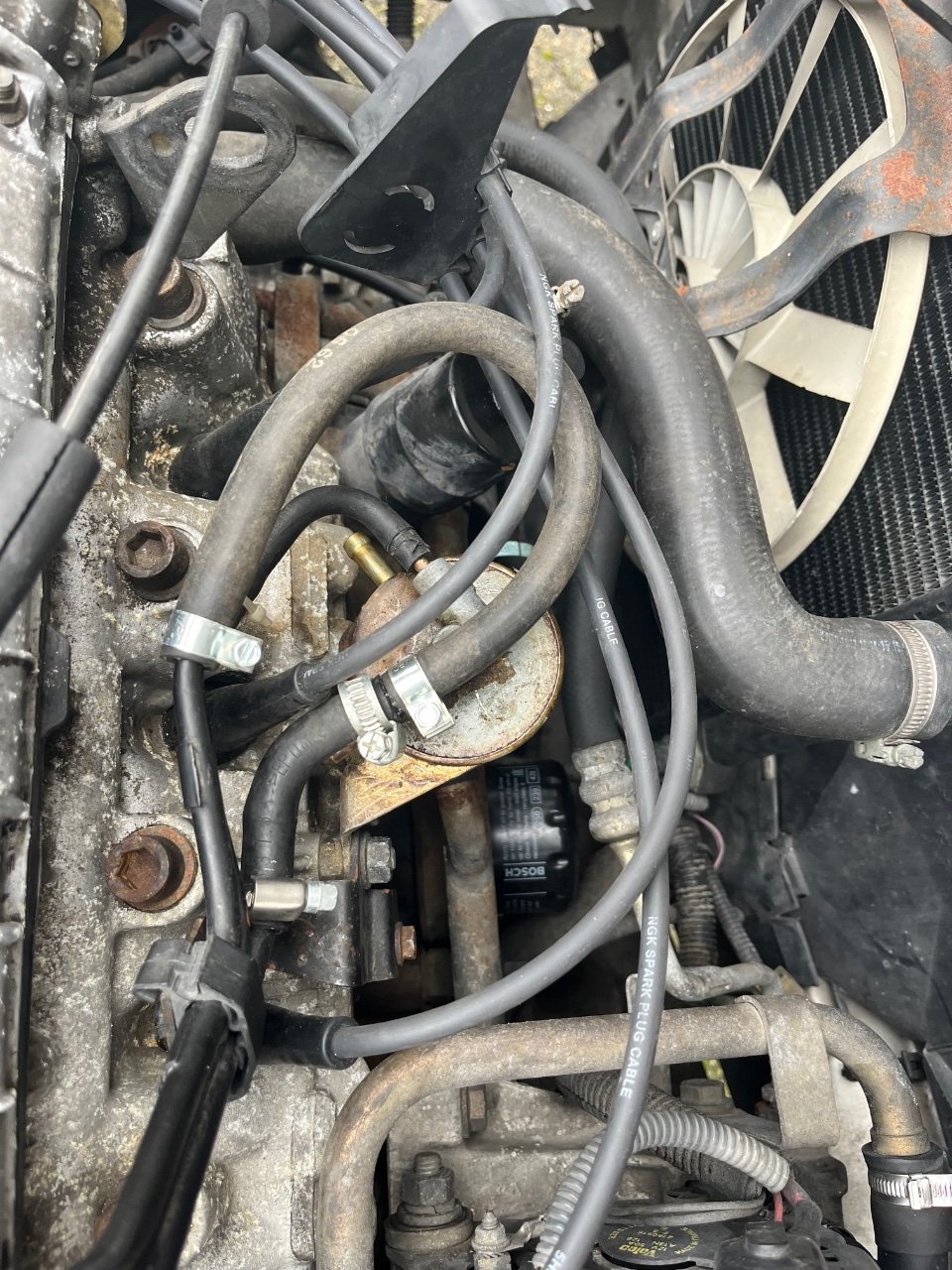

Je rencontre actuellement un souci avec le dégazeur qui fuit. J’aimerais le remplacer, mais je n’arrive pas à trouver la pièce, que ce soit en neuf ou en occasion.
Du coup, je me pose plusieurs questions:

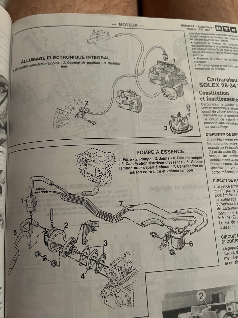

- Est-ce qu’il est possible de supprimer le dégazeur et de shunter le système ?
- Certains d’entre vous sont-ils passés sur une pompe à essence 3 voies à la place ?
- Ou bien est-ce préférable de faire un montage avec un raccord en T / Y sur les durites ?
J’ai vu que le sujet avait déjà été abordé sur le forum, mais j’avoue être un peu perdu sur la meilleure solution à adopter.

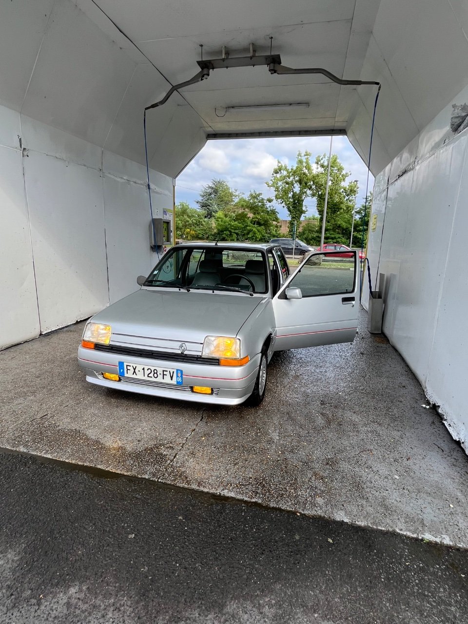

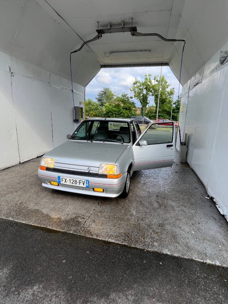

Bienvenue à toi et à ton destrier 🙂
N’hésite pas à nous la montrer 📸
Le 01/04/2026 à 21:43, Promeneur a dit :
Lol 😂
On a exactement la même! Copain!
Hi,
oui tu peux virer le bocal et toute la tuyauterie, et remplacer la pompe par une trois voies, ça ne fonctionnera ni mieux ni plus mal.

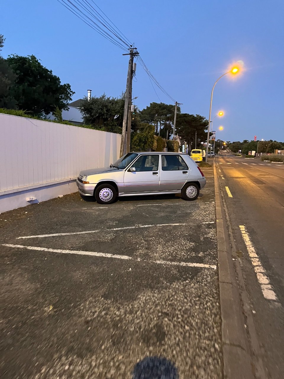

Le 06/04/2026 à 11:24, eliott_fbr a dit :
Magnifique j'adore le gris 620
