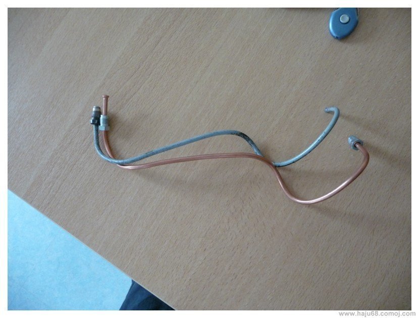

Sur ma GTX, je me suis aperçu que sorties au tambours sont réalisées en cuivre et non en flexible. Du coup, je ne sais si je peux remplacer par des flexibles, et sinon, ou en trouver. ça n'a pas l'air simple. Si quelqu'un peut me dépanner?

Bha c'est très bien en cuivre, pourquoi tu veux les changer? Ils ont l'air super récents en plus. Quand on fait soi même l'avantage du cuivre c'est sa disponibilité et sa formabilité pour refaire des passages propres.
Pour la résistance, à l'époque mon garagiste/préparateur au Québec mettait ça sur ses restaurations et prépa course anciennes, et j'ai ça sur ma R5 ramenée de là-bas, c'est peut-être la seule pièce encore en état d'ailleurs ^^
Au moins ça ne rouille pas, la seule différence se situera dans la limite à la pression, mais a priori pas de risque sur nos vieux circuits si c'est fait avec de la bonne came, il y a plus à craindre du vieillissement des durites de frein souples!
La photo n est qu un exemple. Les miens sont déjà en cuivre  mais complètement pourris. Je cherche à avoir les deux cotés neufs. Ils font environ 40CMS et 60CMS

Je ne me souviens pas d'avoir vu des flexibles sur des cylindres récepteurs .
Ils sont, en principe, entre deux éléments mobiles entre eux : le tube sur caisse et le tube sur bras de suspension .
