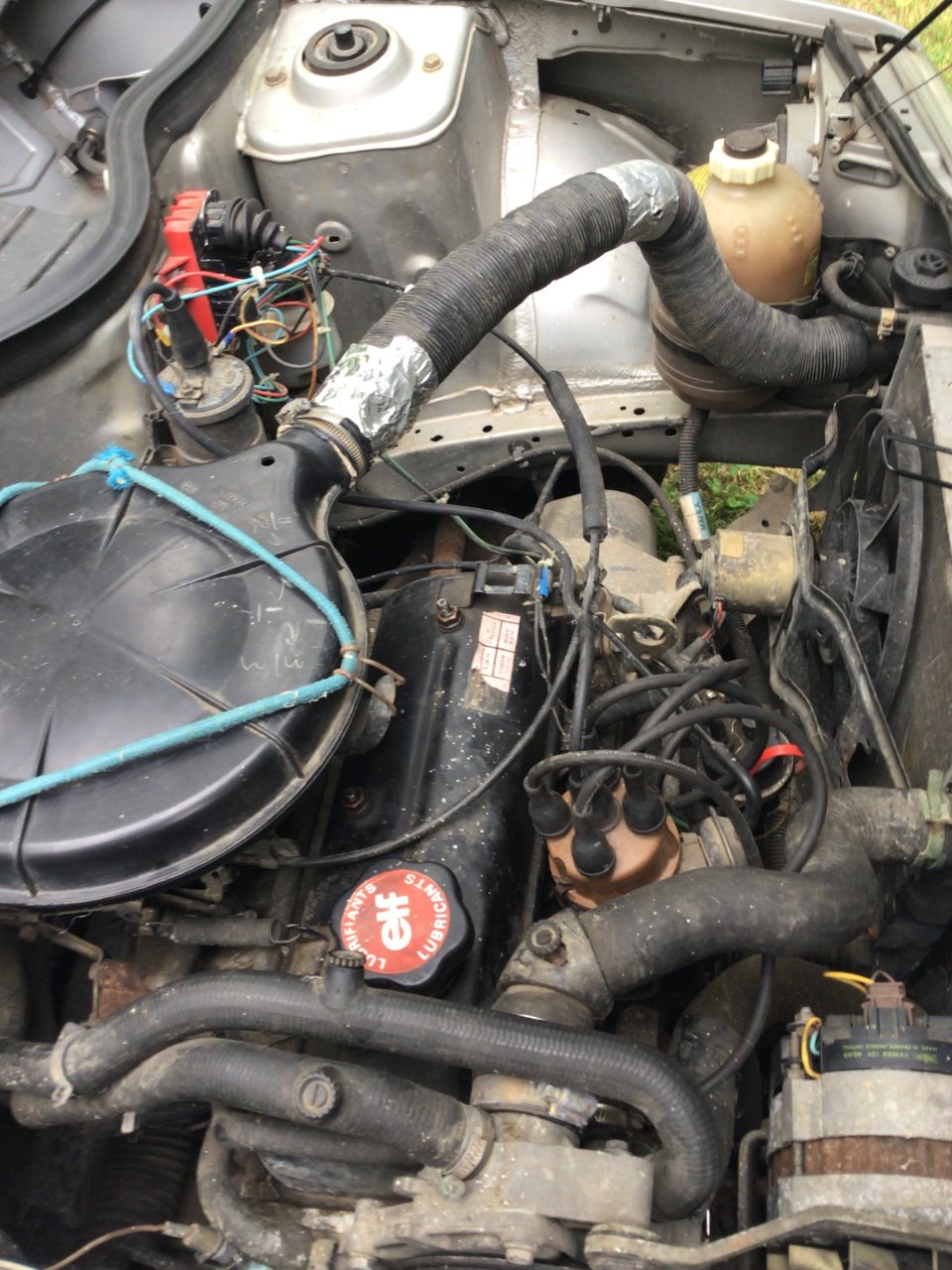

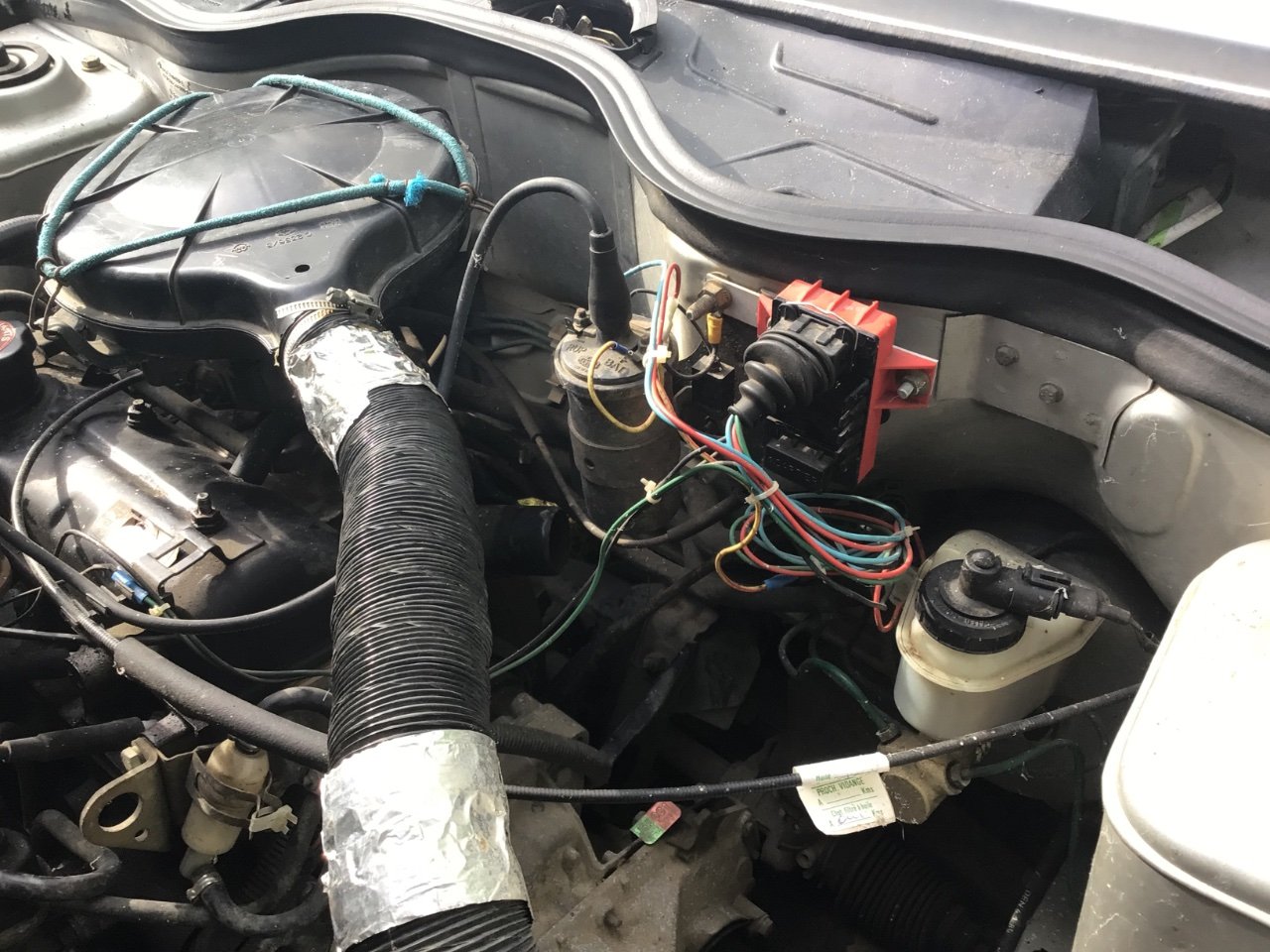

j’suis nouveau sur le groupe et je vous souhaite que du bien :). Je viens vers vos car j’a voulu remettre en marche m’a super cinq saga et j’ai cassé mon starter en essayant de l’ allumer. J’ai changer la batterie nettoyé les bougies vérifie la tête de Delco mais rien n’y fait. A l’aide. Lol
je peux faire des photos de mon alllumage modifier par le précédent propriétaire. Enfin si y a quelqu’un de bienveillant je suis preneur !! ;)

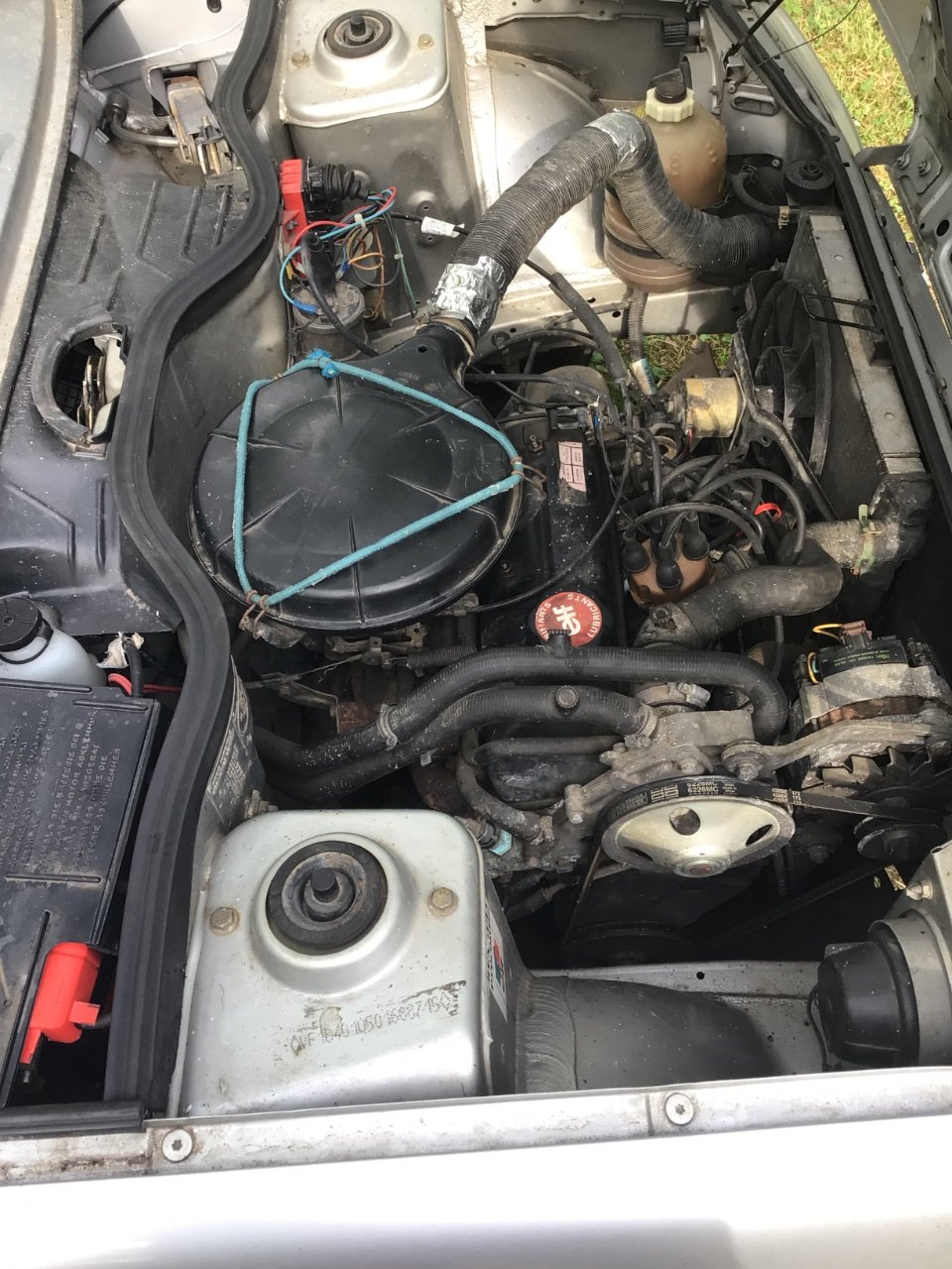

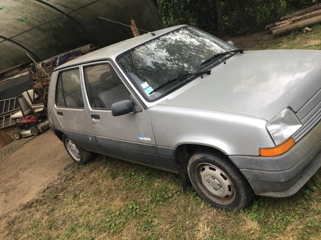

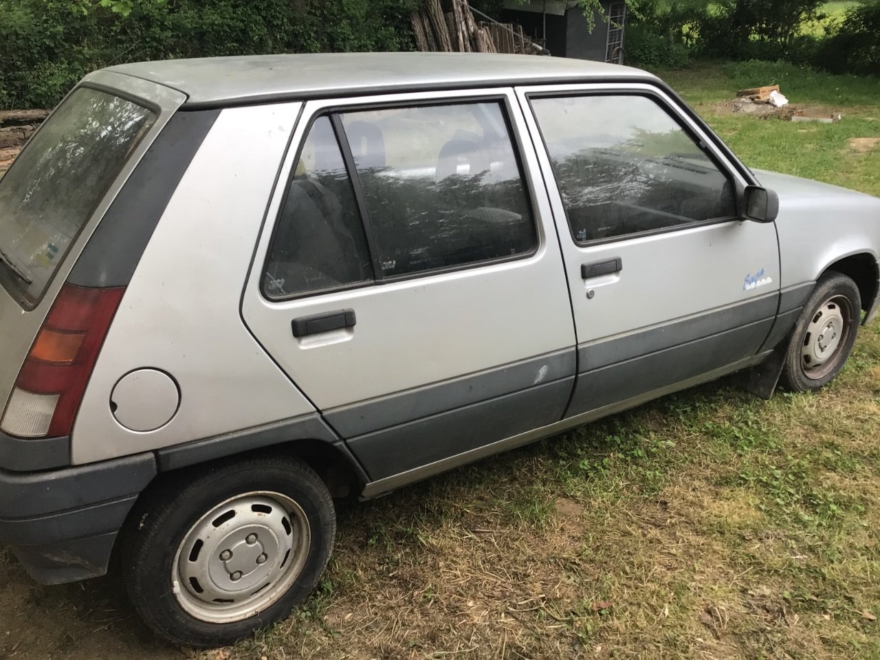

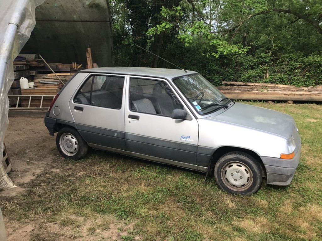

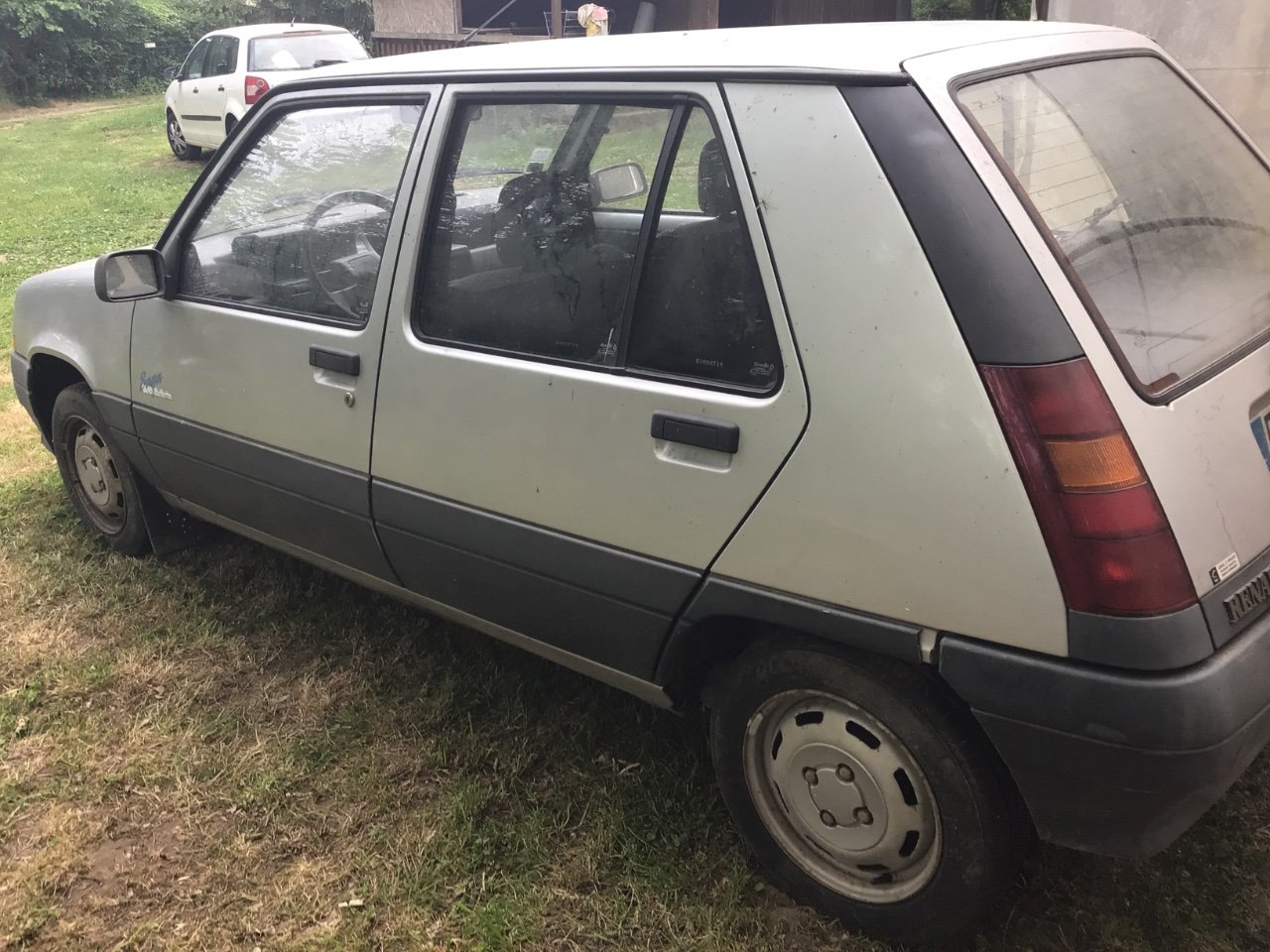

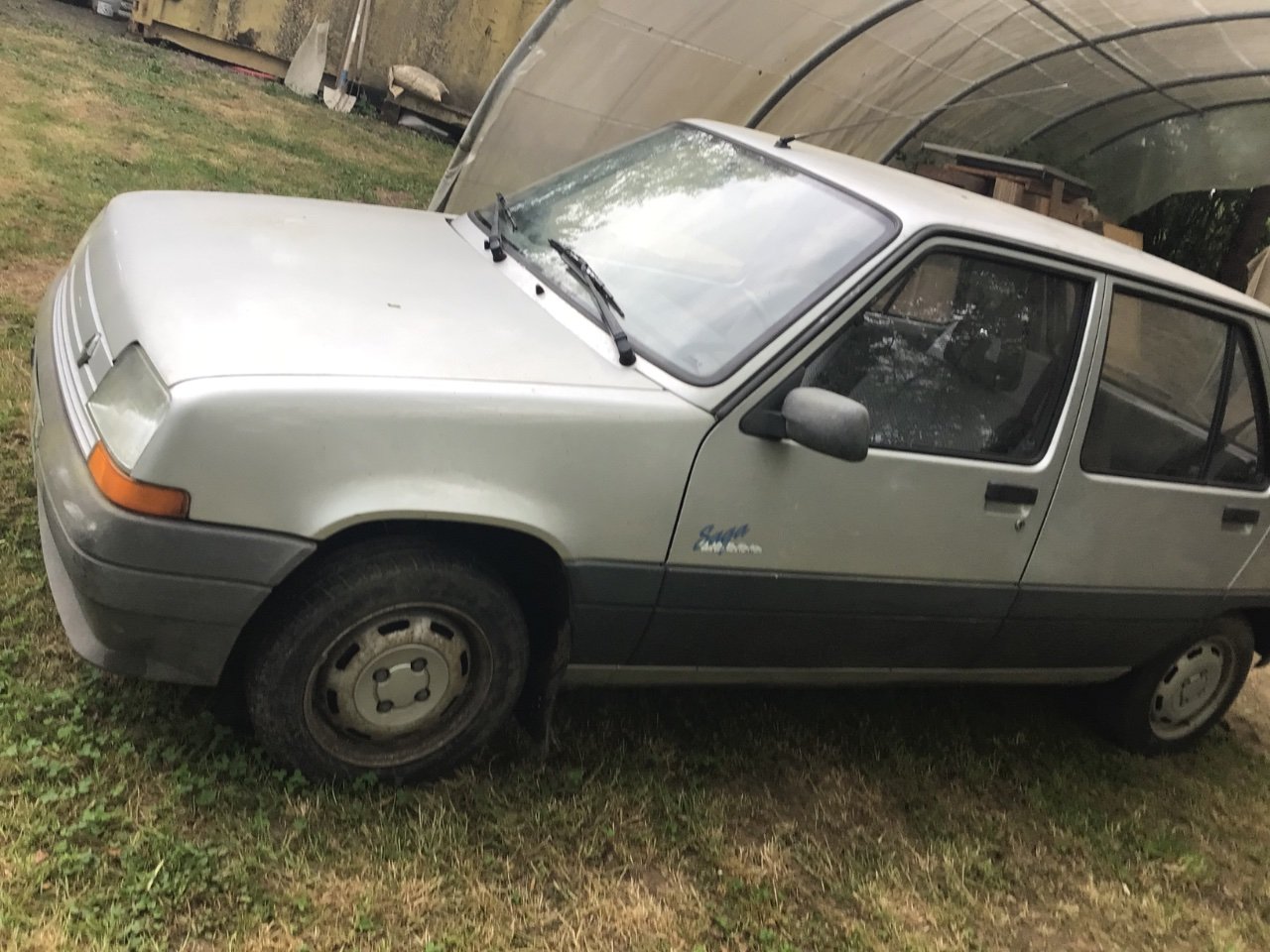

Ci-joint photos de la R5.
  • totojest changed the title to Super 5 TL Saga '89 de Elno71
Voilà, c’est la mienne et je la kiffe grave mais bon, je ne suis peut être pas le plus adapté pour le forum !! ;)
Je demande pas la pièce. Je me débrouille mais j’aimerais l’entendre !!
Allez, c’est fait !!

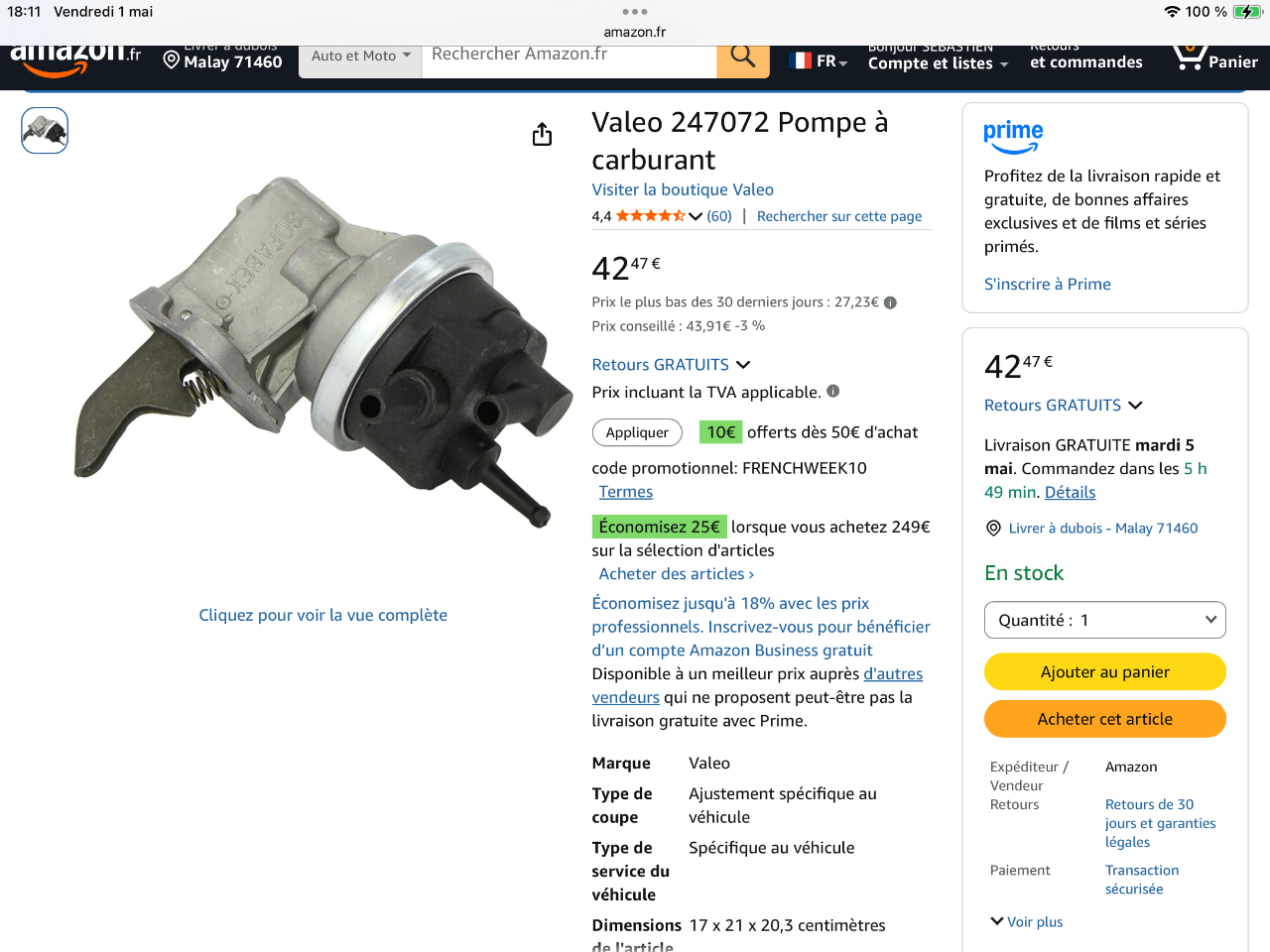

Merci beaucoup superchateau, starter commandé sur ton info. Bon toujours pas j’ai commandé aussi la pompe. On verra semaine prochaine 🤙

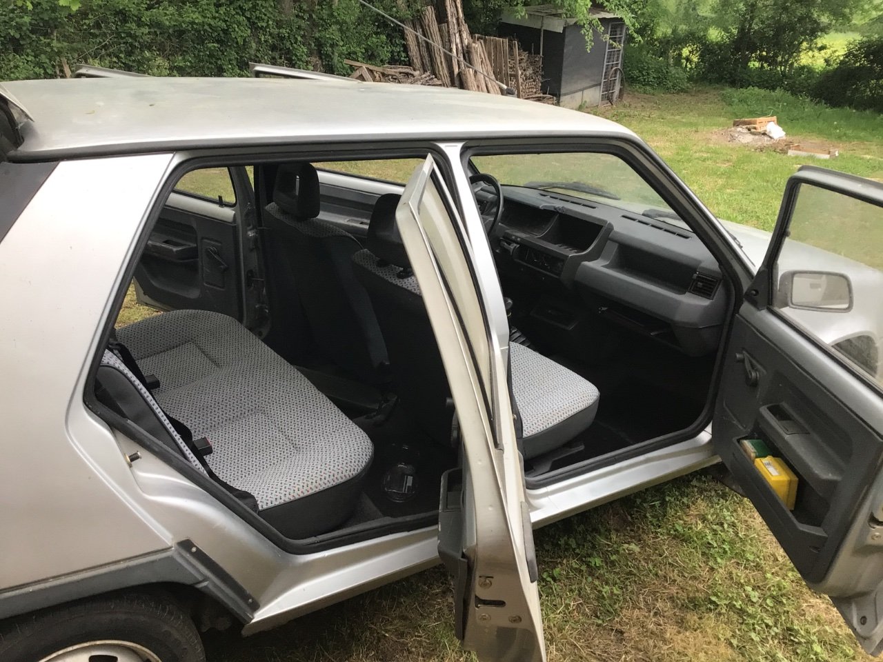

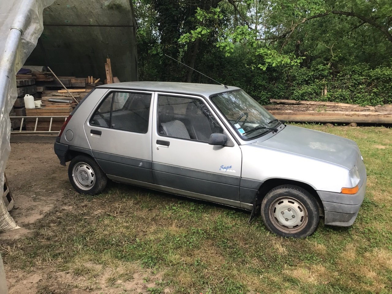

Sympa.
L'intérieur est très propre !
C'est gris ou lichen ?

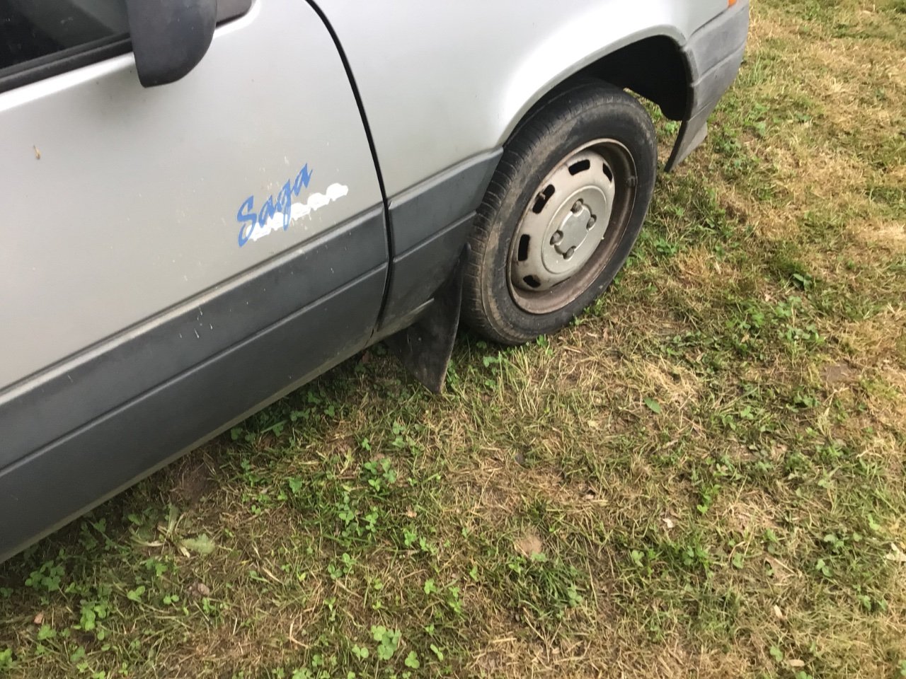

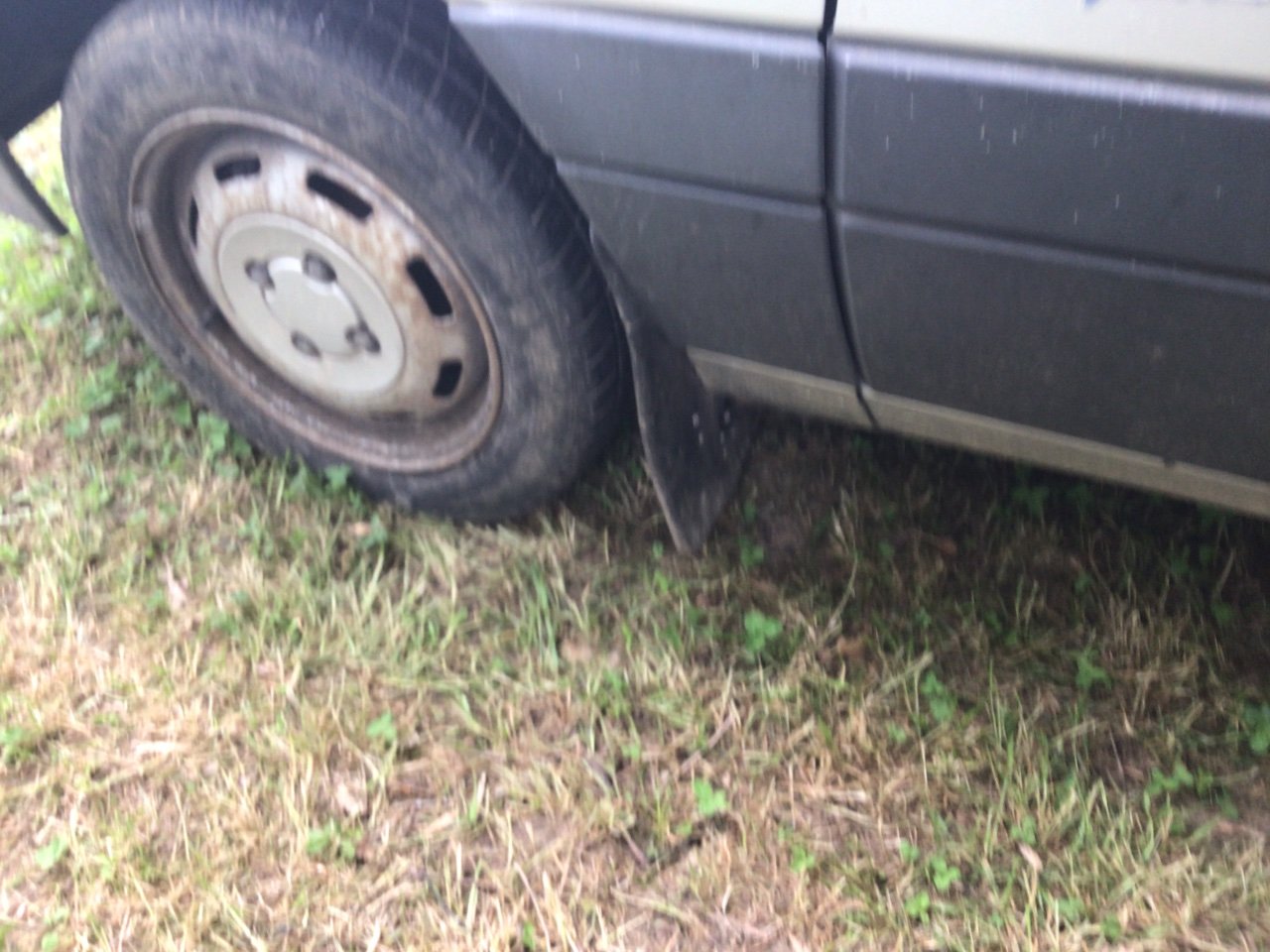

J'adooore les bavettes :)
:g

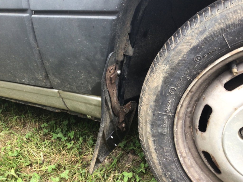

Il y a 2 heures, gerard_brackam a dit :

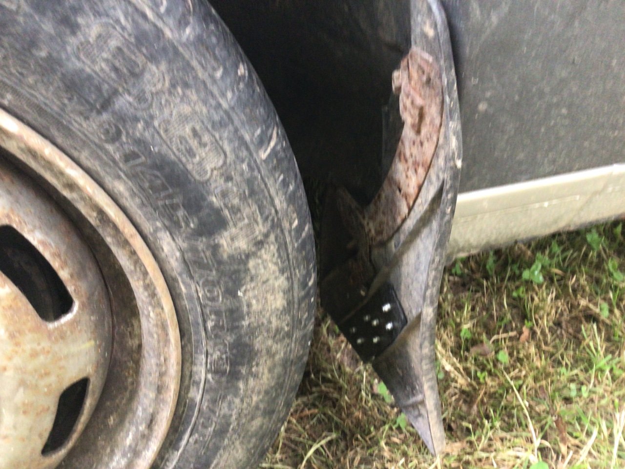

Avec les bavettes à l'avant, il y a un défaut. Derrière celles ci s'accumule [à cause de leur hauteur] de la boue et des déchets organiques comme des feuilles ou d'herbe qui sont en contact avec la tôle. De plus le pare boue serre de glissière qui dépose cet ensemble nuisible et qui accélère la rouille derrière la bavette. C'est très sournois.
Bien surveiller ce dépôt pour l'évacuer.
Par comparaison les bavettes arrière sont fixées sur le PC en résine : aucun risque de rouille.
Merci pour vos commentaires.

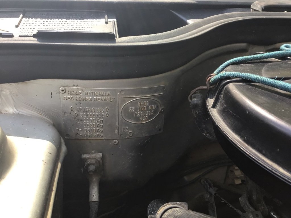

la couleur et bien moi je dirais gris argent mais j’suis pas sur.
Pour les bavettes elles étaient là! Moi j’ai rien touché juste j’essaie de préserver mais un ami m’a fait la même remarque..

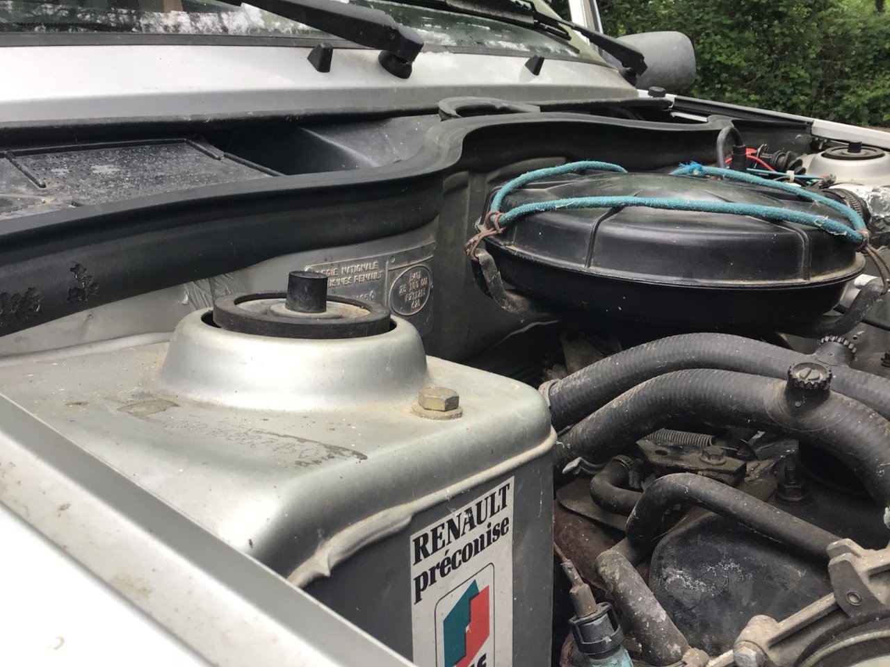

Le 28/04/2026 à 17:12, Elno71 a dit :
Les 3 chiffres du bas sur la plaque ovale que l'on voit bien sur cette photo te donnent la couleur de la voiture. 620: Gris argent (en tout cas, c'est ce que j'arrive à lire avec la résolution qu'on a :))
Oui c’est bien ça :)IMG_0279.thumb.jpeg.e2f954007d62a1cd9cb1c524a590f017.jpeg

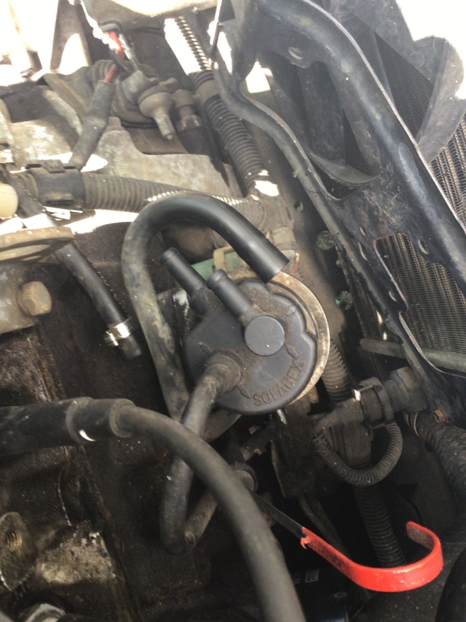

Je voulais aussi vous poser une question.

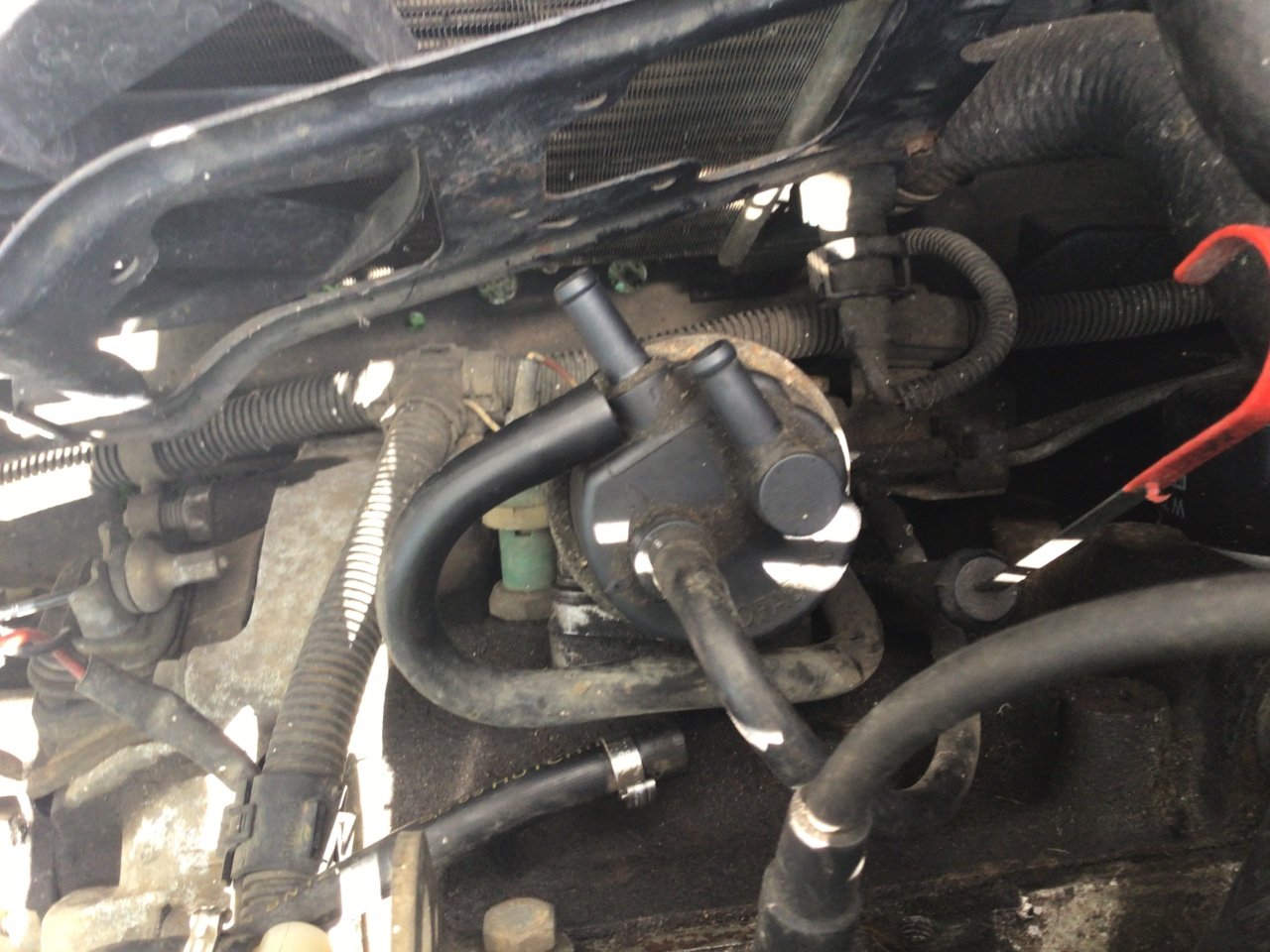

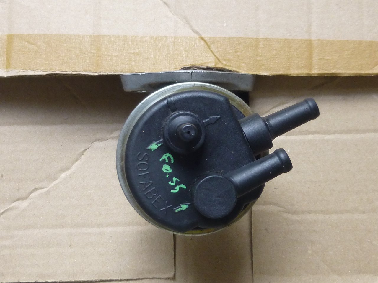

C’est normal que le haut de ma pompe à essence puisse pivoter sur la base fixer au moteur?
je vous joint deux photos.on voit bien que je l’ai pivoté.
Chelou ça :new_shocked:
Je viens de tester : ça ne tourne pas .
L'orientation habituelle :
Elle est dessertie.  Danger.
Cimer,
de toutes les façons j’ai commander une nouvelle,
mon ami m’a dit ça craint avec les bougies faut rester secure.
Assez chère mais c'est ça
Ben comme j’ai pu!!) Mais c’est pas si mal :)
Ne jette pas la vieille :
compare si, en la manipulant à la main, la nouvelle semble réagir pareil.
Je parle de l'action du levier .
Notamment au niveau de la force d'enfoncement nécessaire, et si le retour du levier se fait pareil.
Je dis ça car on a eu pas mal de problèmes avec des pompes neuves de ce type .
Si tu la jettes , je serais intéressé par faire des tests d'étanchéité sous pression .
Pour voir ce que ça donne car il se peut que ce problème, que je vois pour la première fois, puisse passer habituellement inaperçu .
Donc il ne me semble pas inutile d'essayer d'évaluer un risque, réel ou pas .

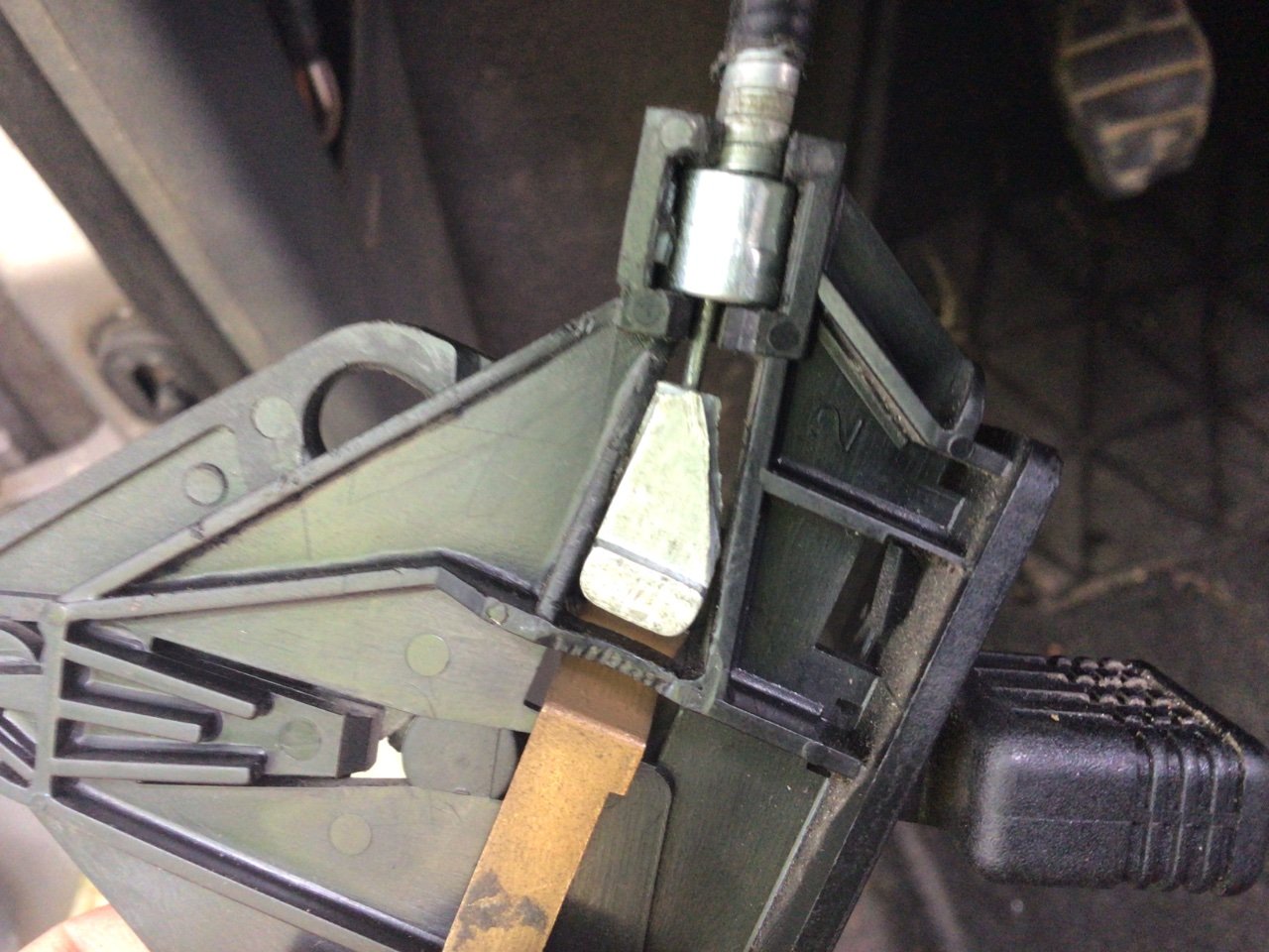

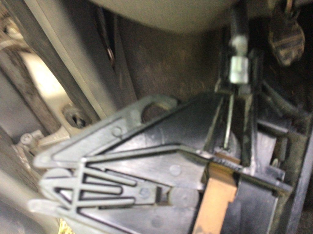

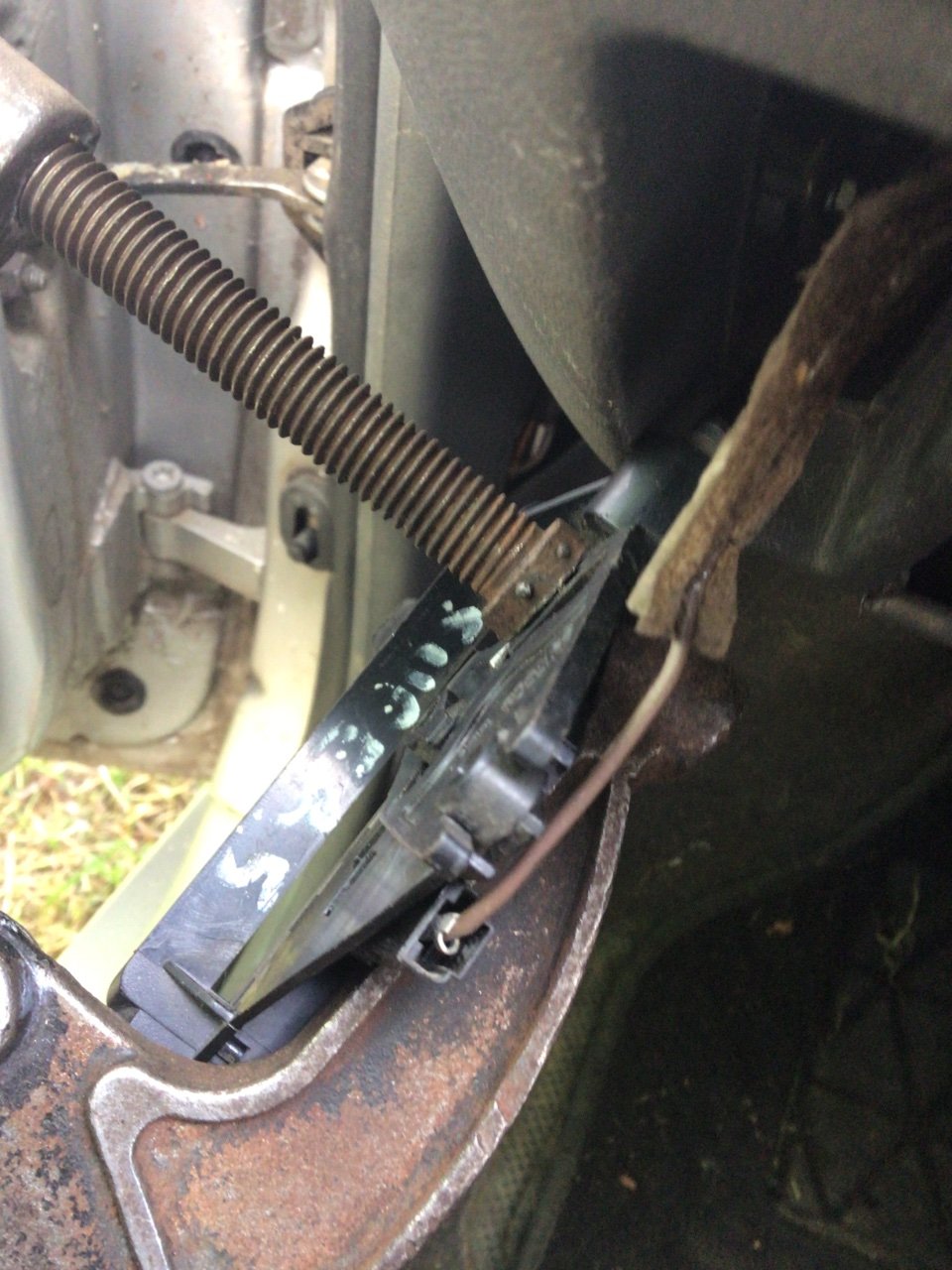

C’est fait Alors j’ai tordu avec un pince à bec l’extremité du câble pour le sortir du petit trou mis le nouveau et j’ai pincé avec une pince et une petite cale!
Réception de mon starter merci à Fanny la vendeuse et Superchateau pour le plan!
Maintenant faut démonter et remonter pour moi le charpentier c’est tendu 😬
Si vous avez l’astuce pour enlever le câble je suis preneur.
