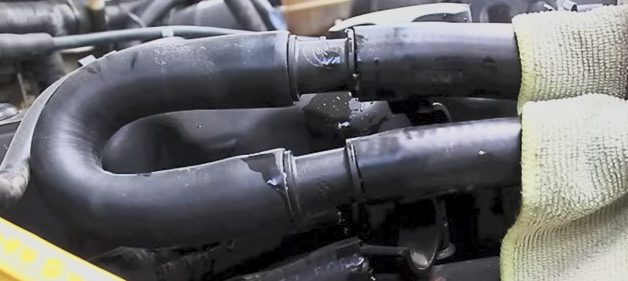

Maintenant que les températures sont enfin remontées en Finlande, je rencontre un problème. Même avec le chauffage réglé au minimum, les aérateurs du pare-brise, des côtés et des pieds soufflent de l'air chaud. J'ai fait des recherches sur le sujet et il semblerait que ce soit lié à des joints usés. Certaines personnes ont bouché les bouches d'aération du chauffage, mais cela semble être une solution rudimentaire. J'ai trouvé un message sur un forum qui évoque la possibilité de shunter ou de contourner le radiateur de chauffage pour empêcher complètement l'air chaud de pénétrer dans l'habitacle. Je prévois de purger et de rincer prochainement le système de refroidissement, ce serait donc un ajout appréciable.
Je suppose qu'avec la méthode de dérivation, quelque chose comme ceci fonctionnerait ? La photo provient d'une autre voiture où une dérivation du radiateur de chauffage a été effectuée.
Enfin, serait-ce le bon endroit pour installer le système de dérivation ?
Il serait important pour moi que ce soit facilement réversible, car j'aurai également besoin de chauffage au printemps et à l'automne. Je suis novice en la matière, alors soyez indulgents ! Merci ! 😄

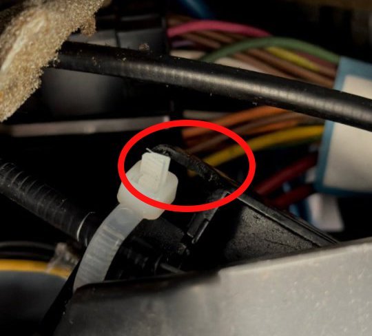

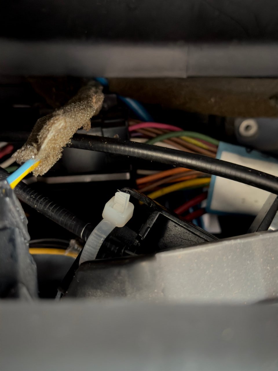

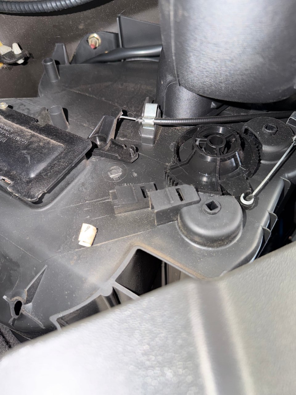

C'est réparé ! Le problème venait bien du câble, comme vous le pensiez. Le thermostat bougeait et était bien fixé, mais c'était le câble qui ne le faisait pas bouger.
Le clip métallique qui maintenait le câble de réglage de la température était manquant, ce qui laissait le câble libre de ses mouvements. Je n'ai pas réussi à retirer un câble récalcitrant du système de ventilation, ce qui a considérablement réduit l'espace disponible. J'ai donc utilisé un collier de serrage, facile à installer et très résistant. J'espère qu'il tiendra le coup.

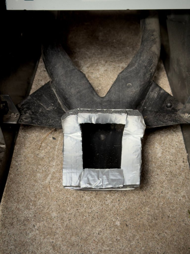

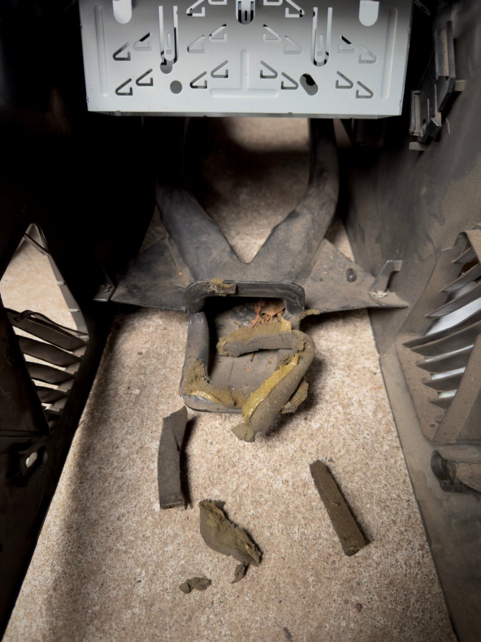

Le joint d'étanchéité de la ventilation du plancher arrière était complètement détérioré, ce que je n'avais pas prévu, j'ai donc dû improviser avec un matériau d'insonorisation. Ce n'est pas très joli et ce n'est probablement pas parfaitement étanche, mais ça fera l'affaire pour le moment.
C'est tellement agréable de sentir l'air frais sur mes pieds plutôt que l'air chaud, surtout par cette chaleur extérieure. Conduire devient un vrai plaisir ! 😎

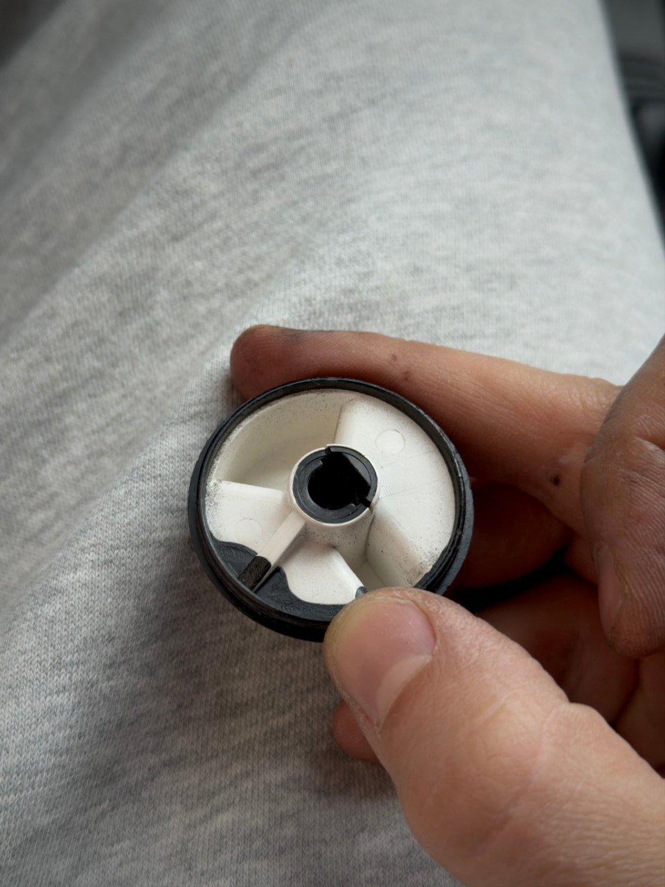

Il y a eu un petit souci : une des molettes de réglage s'est cassée à l'intérieur et ne fonctionne plus. Je dois la recoller.

En général c'est derrière que ça casse.
Peut être tu peux trouver une molette d'occasion.
Il y a 16 heures, Pagon a dit :
Prévois d'emboîter une tranche de tube, ou une rondelle large avec un gros trou, au diamètre du canon qui est fendu pour empêcher qu'il ne s'écarte à nouveau .
Sur cette photo on voit clairement que le plastique où se loge le clip métallique de support a bel et bien cassé. L'utilisation d'un collier plastique me semble cependant un peu inadaptée. Je pense qu'un petit collier métallique tiendrait mieux, mais dans les deux cas le plastique fragilisé autour finira un jour ou l'autre par casser, malheureusement...
