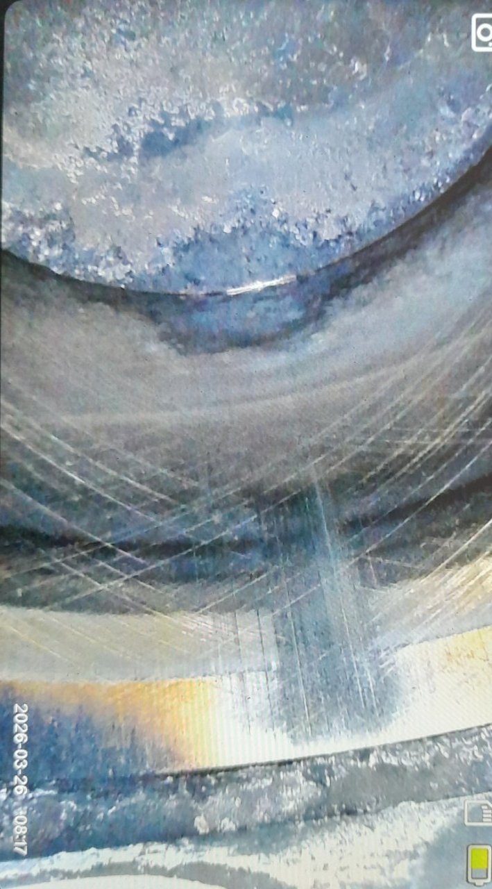

Bon j'ai fait  mon inspection avec la caméra endoscopique. Rien d'anormal sur 3 cylindres, sauf le premier côté boite. Il y a une belle rayure 😢
Dîtes moi ce que vous en pensez.
On dirait bien un problème d'axe de piston grippé ou un segment grippé  peut être ?
Est ce que cela voudrait le coup d'investiguer le coussinet ?

Clairement il y a surchauffe ou manque de lubrification là il faut déposer
On dirait qu'il y a un bout de métal entre le piston et la chemise (qui apparaît un peu plus brillant sur la photo), qui correspondrait pile à la rayure...
En plus la rayure remonte plus haut que la trace des segments...

Si tu as une tige aimantée tu peux peut-être essayer de le récupérer ?

J'ai une tige aimentée mais pas sûr qu'elle rentre dans le trou de la bougie. Je vais essayer.
Après j'ai fais un test de compression. Verdict, RAS 😅. Tout est ok sur les 4 cylindres.
J'ai plus qu'à profiter d'une vidange prochaine pour déposer le carter et vérifier le bas moteur. Mais pour l'instant en l'absence d'autres symptômes mis à part ce bruit à froid, j'ai bien envie de laisser ça tel quel.
