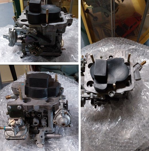

Salut tous
Le WEBER nouveau est arrivé.
Il a l'air plus neuf que neuf, comme annoncé par le vendeur.
Il n'a effectivement jamais été monté. (Ou alors la supercherie est parfaite)
Il est super content le Mik.  :banane:
Si tout va bien, il sera monté dans les 48h00 si j'ai un peu de temps.
J'ai hâte d'entendre à nouveau ronronner correctement le "berlingo" de ma Saga. :vroum:
La suite au prochain épisode.
Sympa, tu nous diras une fois posé, comment il se comporte...
Voilà, le carbu est monté.
Le réglage d'usine est nickel, je n'ai rien touché et elle tourne à merveille.
Essai routier, accélération franche au rétrogradage de la boîtoto quand j'enfonce le champipi, je ne me souviens pas qu'elle ait déjà roulé aussi bien. :banane:

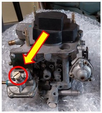

Un petit bémol au niveau du ralenti accéléré lors des manœuvres de stationnement. La montée en régime est un peu trop franche et élevée à mon goût lorsque je tourne le volant à l'arrêt.
Je vais me plonger dans la RTA et les méandres du forum pour voir ce qu'il y a de mieux à faire pour ce type de réglage. :hein:
Je suis très satisfait de cet investissement. Quel bonheur que de rouler une Sup qui fonctionne bien, le coude à la fenêtre, sous l'soleil Alsacien. :vroum:
Edited by Mik67
Salut tous
Bon bein je crois avoir trouvé.
Le réglage du compensateur de régime pour la pompe DA se trouve vraisemblablement ici.
Maintenant, s'il y a une autre méthode que celle "à tâtons", je suis preneur :hein:
Je pars du principe "logique" que si je dévisse, le régime baisse, et si je visse, le régime monte. A confirmer ...   :ohnon:
Je vais tester ça ce soir.
Edited by Mik67
Bon bein v'là, j'étais pô loin d'la vérité, la vis est la bonne, mais pour baisser le régime de compensation de la DA, faut visser, et pas dévisser comme je le pensais. :ohnon:
L'explication doit se trouver en ouvrant la capsule pour voir quelle est l'action de cette vis sur la membrane, mais ça, ce sera pour les génies, je ne pousserai pas le vice jusque là. :new_shocked:
