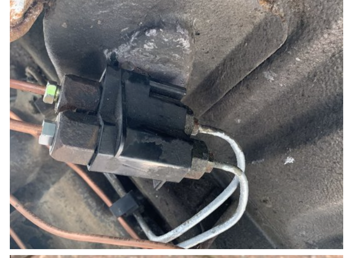

Mais .. Mon limiteur est cassé,
J'ai cherché cette pièce sur le net et elle est impossible à trouver,
Ref RENAULT 7700729131
Ainsi que la ref Delphi.
Mais je trouve énormément de répartiteur / limiteur de freins
Potentiellement adaptables (Bendix),

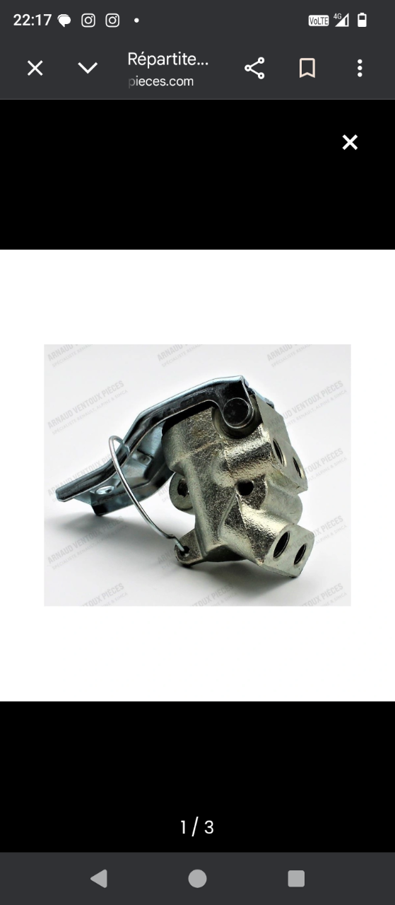

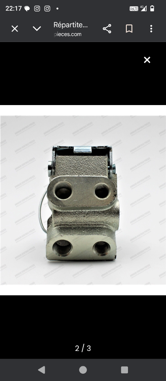

Quelqu'un à déjà monté un autre limiteur/ répartiteur que celui d'origine  ? ( Sur super 5 sans mastervac ) Et de 86.
Du style celui en en photo ?
Merci à vous 😁

Il y a 16 heures, ForeverYoupi56 a dit :
Qu'entends-tu par "cassé" ? ( photo ? )
Le "neuf" en photo est asservi à la charge .
Le levier est actionné par une tringle en fonction de l'abaissement du châssis sous le poids .
De plus, il doit être réglé avec un manomètre lors de la pose .
Tu ne peux pas le mettre à la place du tien .
Comment se fait-il qu'il y a des tubes anciens et des tubes neufs sur ta photo ?

La photo du limiteur d'origine est une photo internet , c'était pour montrer la pièce 🙂
Le miens est toujours sur ma voiture et ne présente aucunes fuites,
Bien au contraire , il n'envoit rien en sortie pour la roue ARG...
Donc aucun liquide à la roue,
Le liquide arrive bien jusqu'au limiteur , mais n'en sors pas pour la gauche.

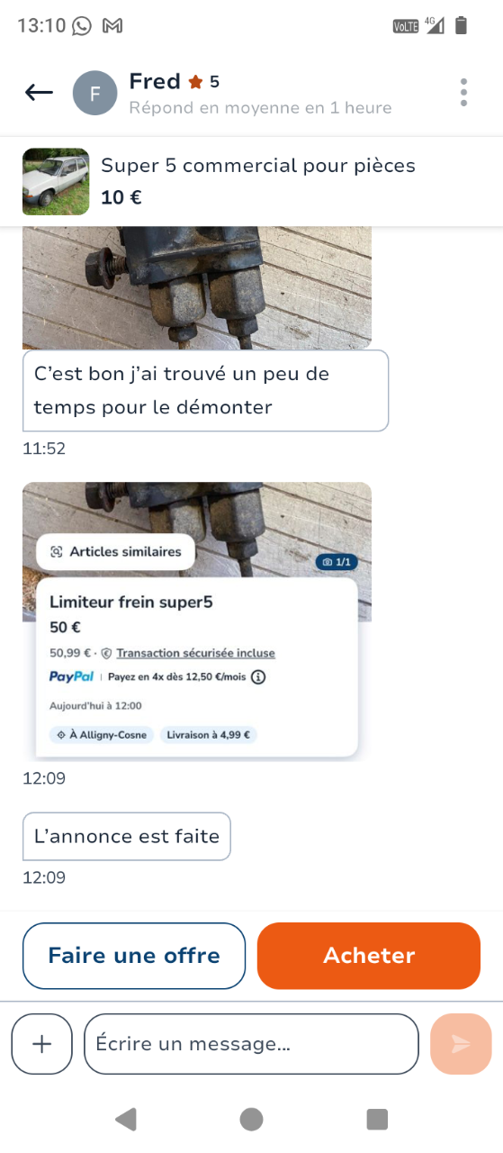

J'ai trouvé un limiteur en occasion super propre! Hâte de le monter cette semaine 😁
Il est vraiment en super état!
Et aussi au passage, après des heures sur le bon coin, j'en ais trouvé 2 , cadeau , dépêchez vous, il va partir vite. ( Voir pièce jointe )
Moins bon état mais quand même !
Je suis également sur la piste d'un troisième si jamais ✌️ je vous tiens au jus si j'en trouve un troisième , ça peut en sauver plus d'un.
