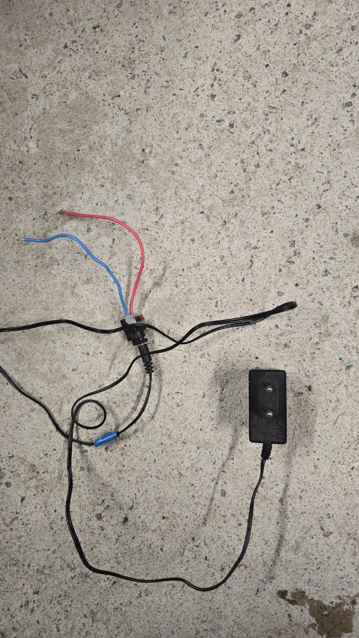

Ensuite je me suis dit que ce serait pas mal d'avoir une petite alim 12V pour pouvoir tester d'autres trucs comme ça dans mon garage en autonomie.
J'ai donc pris un transfo 230V alternatif /12V continu et j'ai ai connecté 2 fils. Test au multimetre j'obtiens bien 12V en sortie.
Par contre, si je veux tester une pompe de lave-glace avec... il ne se passe rien... enfin si, juste un petit "clac" mais la pompe ne tourne pas! Alors qu'elle fonctionne quand on la teste avec la voiture!! J'ai portant de grosses notions en électricité mais là je n'arrive pas à comprendre pourquoi ça marche pas. Quelqu'un pour m'éclairer ?
Pour info l'intensité de sortie du transfo n'est que d'1A... c'est peut etre ça ?

je pense que t'as bien mis le doigt sur ton problème : il ne doit pas y avoir assez de jus pour ta pompe. Il te faudrait idéalement du 3-5A pour avoir quelque chose de plus utile...

C'est quand même mieux d'utiliser une batterie 12V pour tester des appareils sous 12V : tu n'as pas de limitation en courant qui peut fausser le test .
Sans compter que si ton transfo n'est pas capable de fournir la puissance demandée, c'est lui qui va claquer !

Test au multimètre j'obtiens bien 12V en sortie.
Tu peux avoir 12 V à vide, et que ton alim soit HS .
En charge sur un appareil, le 12 V s'écroule .
Cela m'est arrivé plus d'une fois avec l'alim de la Freebox .
Pour la vérifier, il faut la faire débiter sur une résistance pendant la mesure .
Donc si elle est censée sortir 1 A, tu peux mettre une résistance de 12 Ohms, capable de supporter 12 W , sans que la tension s'écroule .
