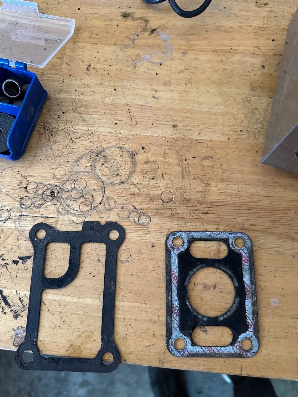

Alors pour les joints j’ai changé ceux là (voir photo)
+ celui du collecteur d’échappement
Les durites n’ont pas l’air en mauvaise état et si j’essaye de boucher au niveau de la vanne egr ça ne change rien.

Tu as donc changé le joint entre les collecteurs et celui dessous le bloc mono point ça a aidé mais ça ne marche toujours pas.
Tu as changé le joint de la vanne EGR ?
Du coup tu as mis de nouveaux joints ? Car ils sont introuvables en neuf.

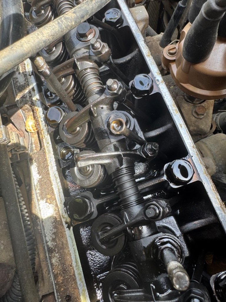

Le calibrage sur ton té sur le couvre culbuteurs est présent et le té pas cassé ?

Le joint de la vanne EGR, c’est le seul que je n’ai pas changé, je n’y ai pas pensé sur le coup.
Pour les joints du monopoint, c’est moi qui ai dû les faire avec une feuille de joint métallisée car, comme tu dis, ils sont introuvables en neuf.

Et pour le calibrage, je ne savais pas qu’il y en avait un. J’ai bien le T, mais je ne sais pas s’il y a le calibrage.

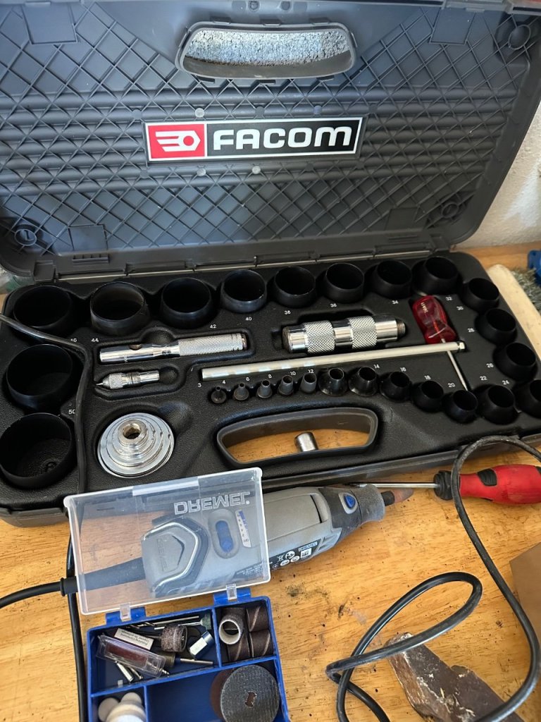

Tu as utilisé quels outils pour faire les joints ?
Je suis en plein dedans Moi aussi.
Effectivement il est pas calibré mais bon la voiture tourner bien comme ça avant…
pour les outils j’ai utilisé des emporte pièce ainsi qu’une dremel et pour le joint c’est deux feuille de joint avec une plaque en métal au milieu.IMG_7100.thumb.jpeg.f49133bcb13c05005982cea9f37a1f3e.jpegIMG_7101.thumb.jpeg.ff5eb9c7e37b3e8e2c7180e19c588bdf.jpeg

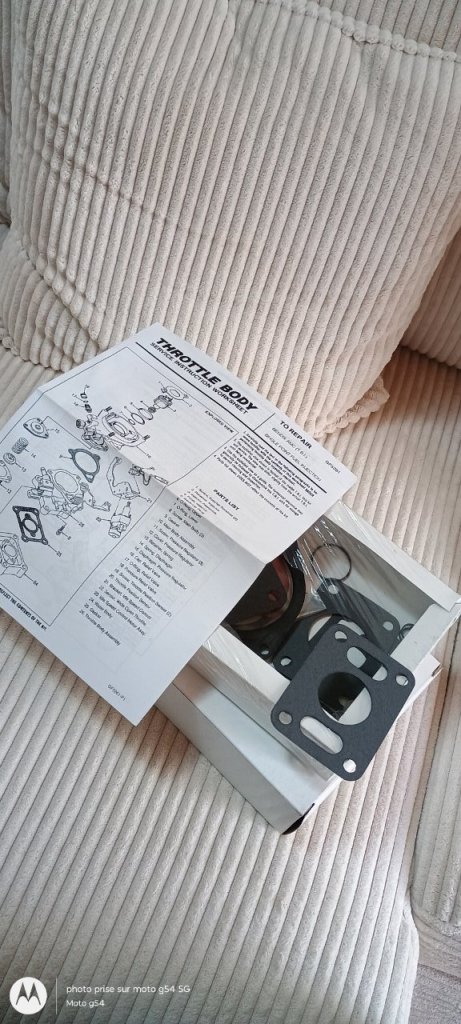

Le kit réfection du régulateur existe j'en ai un ça se refait sans soucis.
Tu aurait un lien ? je vais sûrement le commander.
Rockauto.
Tu as le kit réfection du corps d'injection dedans tu as tout pour refaire le régulateur l'injecteur et tous les joints du corps d'injection.

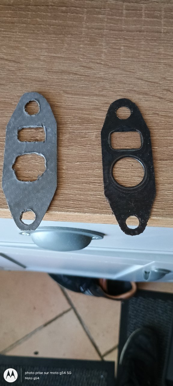

Tu as aussi la possibilité de trouver le joint de vanne EGR à l'unité sur le site.
Mais je serai de vous je n'y toucherais pas au régulateur de pression sans avoir vérifié la pression d'essence à l'injection.
Ça déconne rarement ces choses là.
Concentrez-vous sur toutes les possibilités de prises d'air c'est ça qui fous la merde sur cette injection.
Voilà le kit en question qui n'est vraiment pas donné avec les taxes et les frais d'envoi

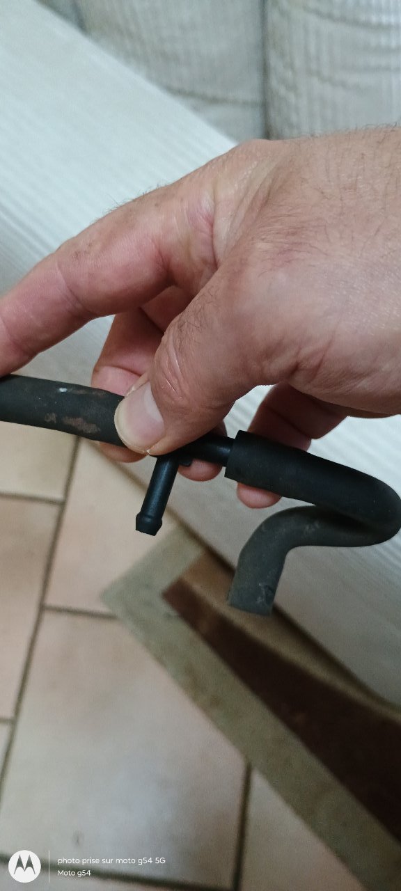

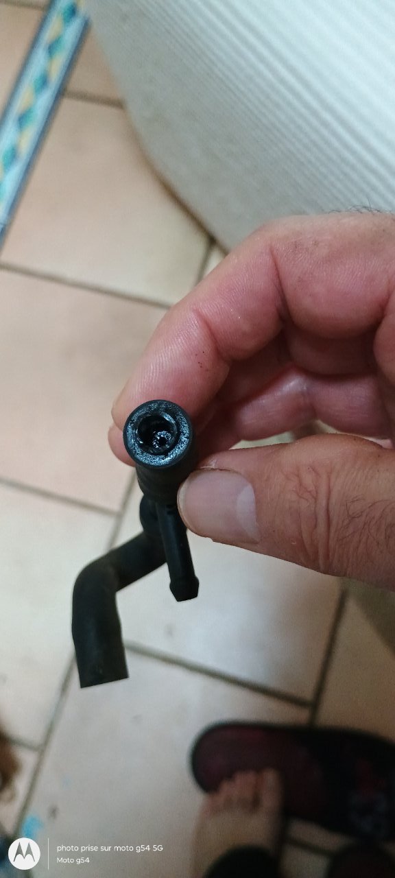

Alors j’ai refait le joint de la vanne EGR que je n’avais pas fait, mais ça n’a rien changé. Ensuite, j’ai mis la machine à fumée pour contrôler les fuites : j’ai découvert une très légère fuite au niveau de l’électrovanne de purge du canister. Je l’ai shuntée pour éliminer la fuite, mais toujours pas bon.

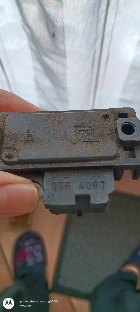

PS : pourrais-tu me donner la référence d’origine qu’il y a sur ton capteur MAP ? Je n’ai plus celui d’origine de la voiture…IMG_7112.thumb.jpeg.7c3b0e66b484724b25d213ea3b1c80de.jpegIMG_7109.thumb.jpeg.d9c0b1d1eda43a5999084c5bf4c2d15e.jpegIMG_7110.thumb.jpeg.d7206c220f870ed1d4a10d20f45cb9c3.jpeg

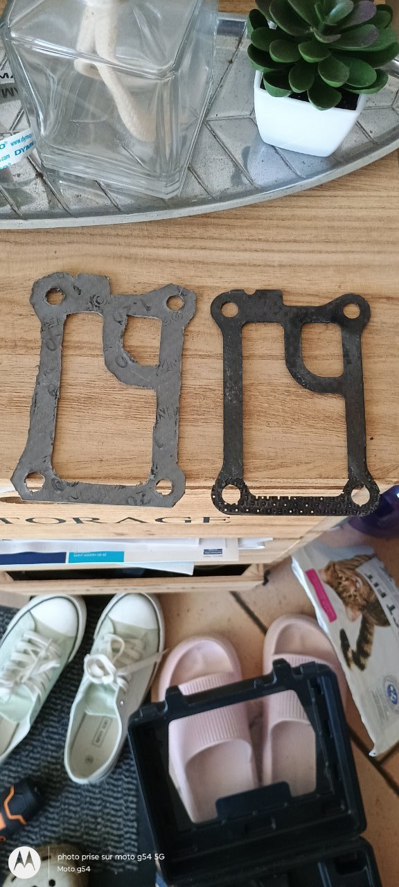

Ça marche pas de soucis.
A l'époque moi aussi j'avais changé le mien et ça n'avait rien changé j'avais aussi mis du Ridex (c'est celui-ci qui est actuellement monté sur l'auto).
Voilà les photos :
