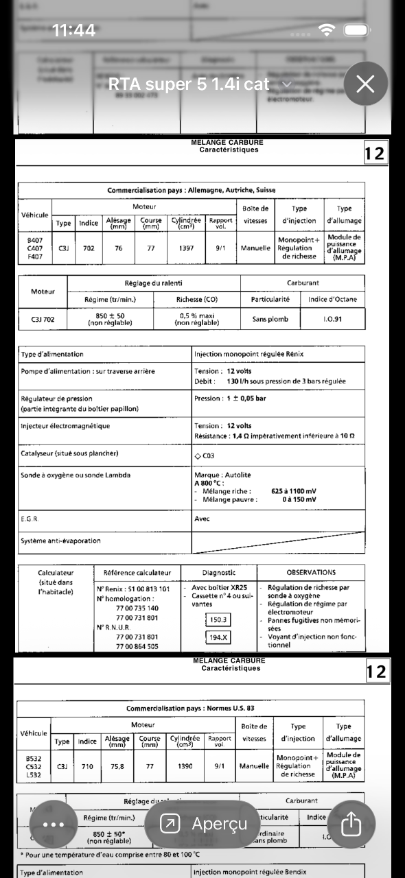

Après avoir remplacé le capteur MAP, aucun changement, c’est toujours pareil. J’ai également contrôlé la pression d’essence entre la pompe et le régulateur, et je suis à un peu moins de 1 bar. Ça me semble faible, surtout que la RTA indique 3,5 bars en sortie de pompe et environ 1 bar au niveau du régulateur.IMG_7133.thumb.png.9ac7c89f7379dfe7ef347df0366ac8a8.png
Hello non au contraire c'est normal ça prouve que le régulateur fait bien son travail (j'avais peu de doutes qu'il soit défectueux).
La pompe est capable de pousser à 3.5 Bars mais comme le régulateur limite sa pression à 1 Bar c'est normal que tu obtiennes 1 Bar comme mesure entre la pompe et l'injecteur.
Donc on continue à investiguer puisque le MAP et le régulateur fonctionnent bien et ne sont pas responsables de ta panne.

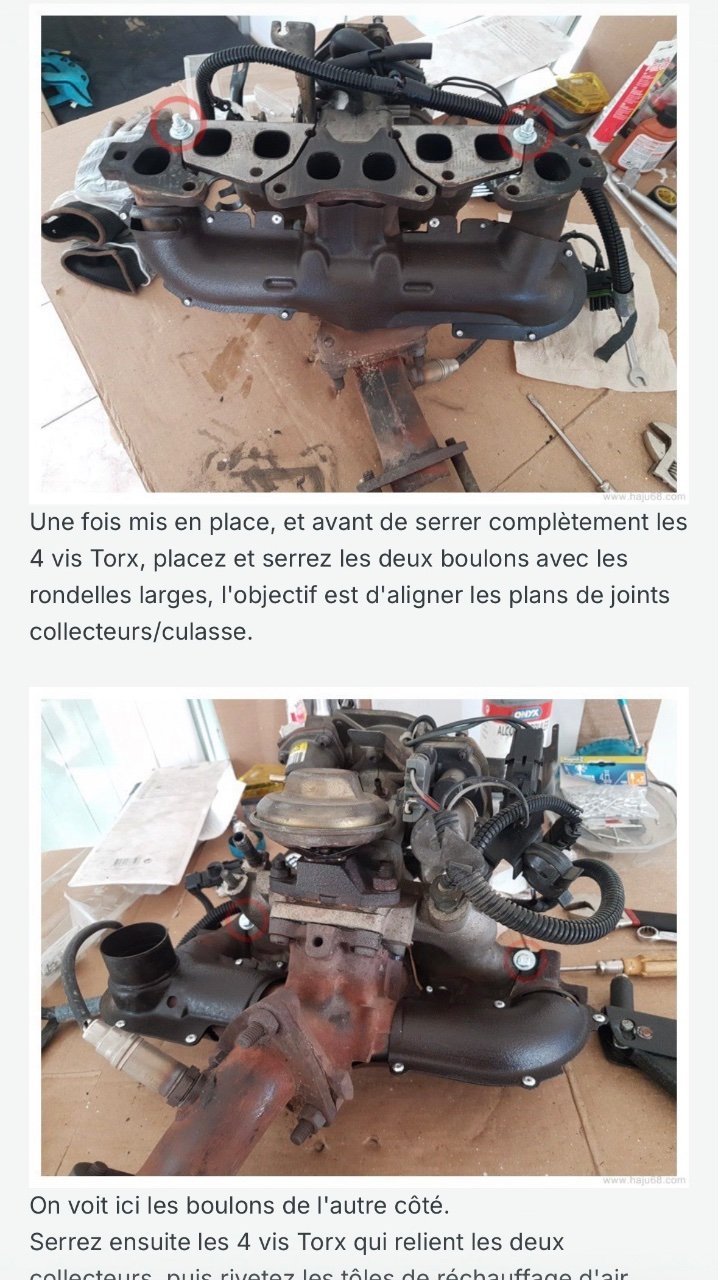

On a dû mal faire un joint quelque part, c’est pas possible autrement vu qu’on a les mêmes symptômes…
J’ai vu sur un tuto du forum que pour refaire les joints, il fallait aligner les plans de joints du collecteur d’admission et d’échappement. Tu l’as fait ?
Moi je ne l’ai pas fait en tout cas, donc c’est peut-être à cause de ça…IMG_7149.thumb.jpeg.e6600dbcb063d4b5b466c9bd99422b7f.jpeg
Bien vu.
Non je ne l'ai pas fait et effectivement c'était pas bien aligné.

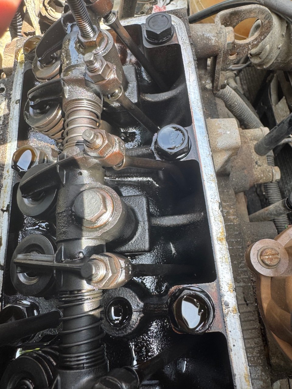

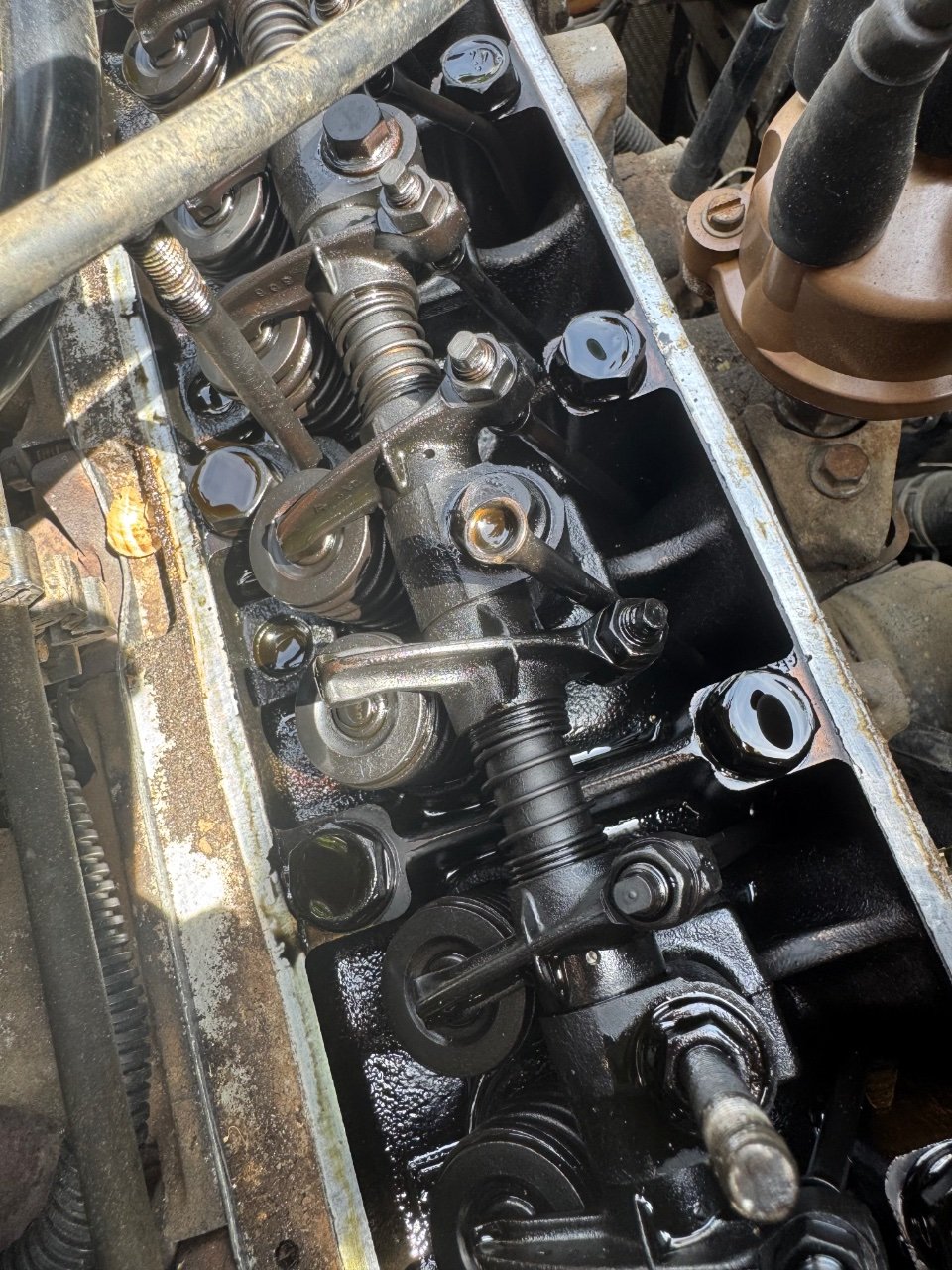

Bon, je viens de prendre les compressions sur tous les cylindres : 7 bars au cylindre 1, 0 bar au cylindre 2, et 6 bars aux cylindres 3 et 4. Donc voilà, gros démontage en perspective…
J’ai donc démonté le cache culbuteurs pour vérifier les soupapes et le verdict est sans appel…
Je vais voir si les soupapes ne sont pas grippées, changer les culbuteurs ainsi que les tiges de culbuteurs et on verra bien après…IMG_6311.thumb.jpeg.1f8f0a48c1cc9c30bc86801a748fe3a7.jpegIMG_6312.thumb.jpeg.3cd8d93084bb1b76acefb056bd4967a2.jpeg

Et la tige qui n’est pas en appui sur le culbuteur? :ki:
il y a 8 minutes, totojest a dit :
Oui elle est sortie de son logement et l’autre est complètement tordue j’avais encore jamais vue ça 😅
Maintenant il fait que trouve les pièces et c’est pas une mince à faire vue que je ne trouve rien haha
il y a 7 minutes, yamaloun a dit :
Ce qu'il va falloir trouver,  c'est la cause.
Pour que ça plie comme ca, ça a bloqué quelque part...
C’est ce que j’explique un peut plus haut je vais vérifier si les soupapes ne sont pas bloqué c’est un véhicule qui n’a pas démarré depuis plusieurs années donc probablement au premier démarrage les soupapes était grippé
Ou alors le réglage du jeu aux soupapes est totalement à refaire. Vérifie le serrage de la rampe de culbuteurs également...
il y a 1 minute, totojest a dit :
Oui c’est ce que je compte faire.
Sur les autres tiges certaine sont très « lache » .
D’ailleurs quelqu’un saurait ou trouver les tiges ainsi que les culbuteurs ?
