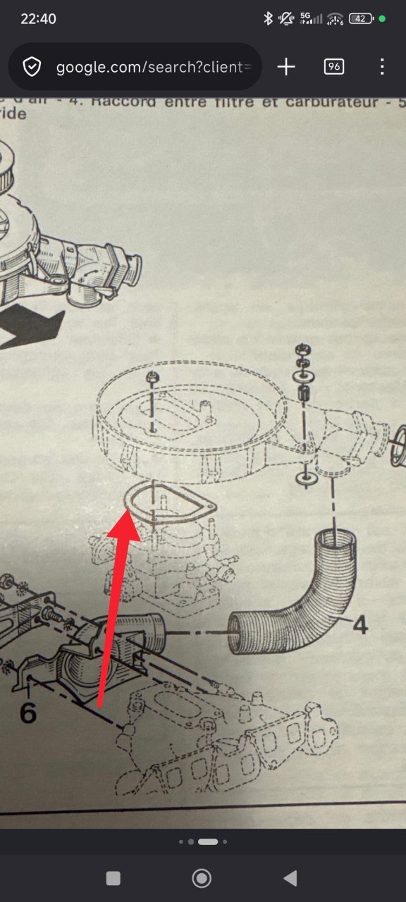

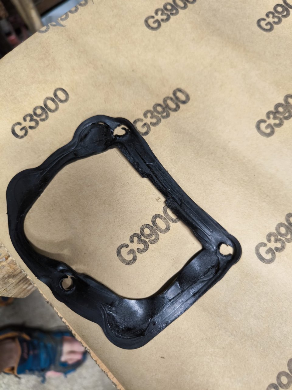

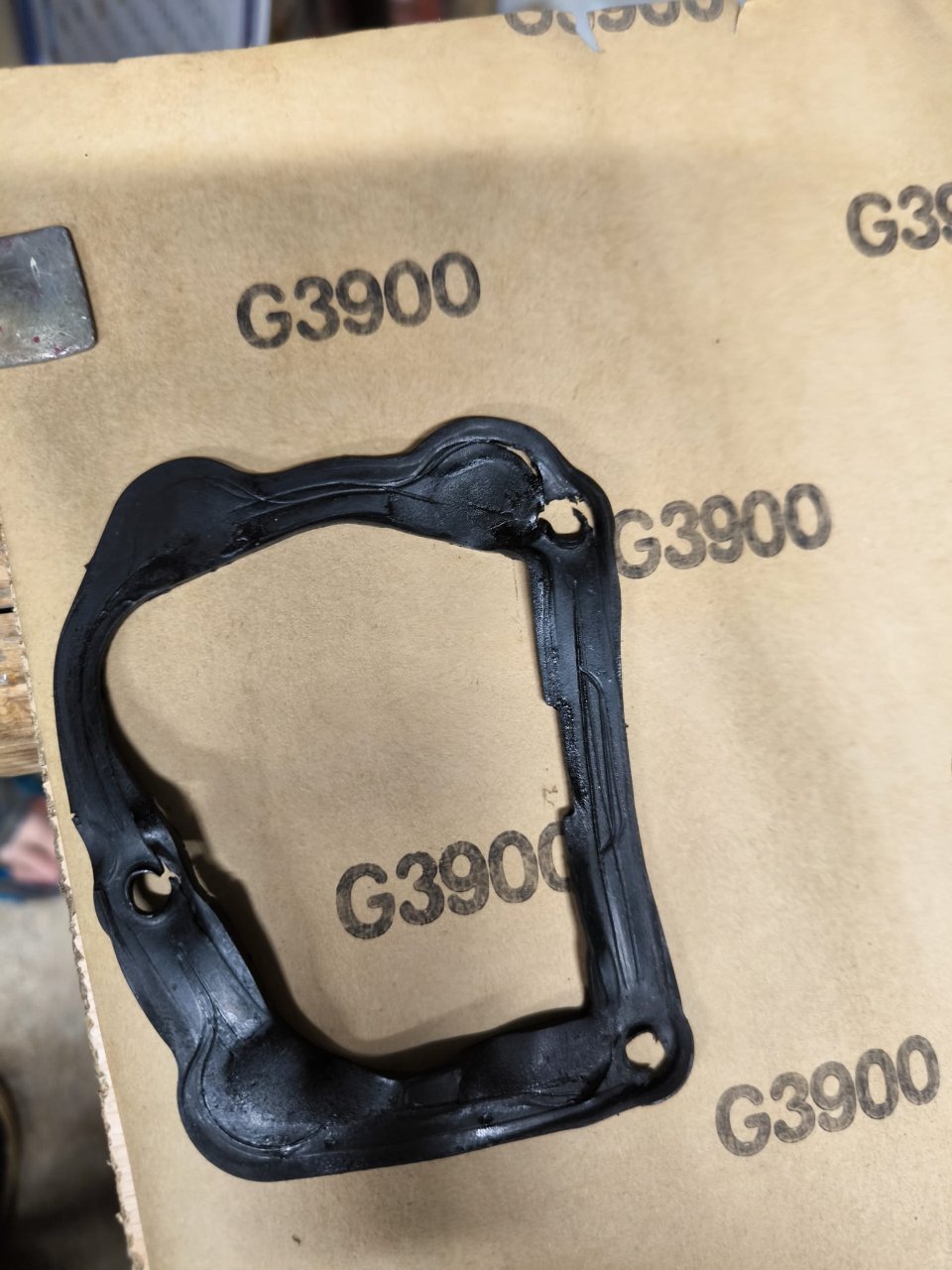

sinon voiture très confort vraiment bluffant et agréable à conduire. Tous est d'origine même les stickers d'achat de chez Renault avec les couleurs comme si on venait de les poser. J'ai en revanche j'ai les enjoliveurs de la R11 les 5 et le carburateur d'origine de la super 5 il a été remplacer au profit d'un double corps de la R11. D’ailleurs j'ai eu a faire a ma première panne et il s'avère que le joint qui vient faire l’étanchéité entre le filtre à aire et le carburateur est très usée et donc laisse entrer trop d'air dans l'admission et la voiture s'étouffe et ne démarre pas si quelqu'un aurai une piste pour le trouver se serai vraiment super. Pour le moment avec mon père on a fabriqué deux joints avec de la feuilles à joint l'un en dessous et l'autre au dessus de l'ancien joint avec de la patte à joint sur entre les deux derniers en provisoire.

Bienvenue ici. Ton problème de joint de carburateur n'est pas à l'origine de tes soucis. Une prise d'air ne peut pas venir en amont du carburateur, c'est soit le carburateur qui a un soucis, soit tu as une fuite ailleurs (peut être du mastervac ou de sa durit de dépression).

Le souci du carburateur double corps sur ce modèle, c'est qu'il a une fâcheuse tendance à se déformer avec la chaleur du compartiment moteur quand le véhicule est utilisé principalement en parcours urbain. S'en suivent des soucis tels que les tiens.
Sans dramatiser, comme évoqué plus haut par notre admin., c'est peut être une simple prise d'air sur une durite.

Merci ! D'accord je t’avoue que en démontant avec mon père dès qu'on à vu le joint on pas chercher plus loin non plus mais je prend note de tes conseils je vais regardé ça mais depuis ce dépannage j'ai plus trop l'impression qu'elle s’étouffe au démarrage en tous cas elle démarre nickel.

Quant à ton joint, il est en meilleur état que ne l'était le mien (mais bon, ce n'est pas lui le fautif :laugh:)
Le 27/05/2026 à 07:18, totojest a dit :
Il y a 21 heures, Stanhope a dit :
Intéressant !
L'avis de totojest est celui communément admis.
Ta réparation, si tu n'as rien fait d'autre, ouvre des questions ...
Cela me rappelle un topic sur des problèmes dus à un volet d'entrée de filtre à air automatique ( commandé par le réchauffement de l'air ).
C'était bien en amont du carbu, mais je ne sais plus quels étaient les symptômes.
Edited by repar2000-r9
Le problème du volet d'air chaud provoque un enrichissement du mélange dans la mesure où l'air chaud est moins dense que l'air frais, dans le cas où le volet reste bloqué sur le chaud (ce que j'avais constaté sur ma boite à air), mais pas au point d'empêcher le démarrage...
Et est-ce qu'il peut se bloquer sur l'air froid, et provoquer une autre gêne ?
