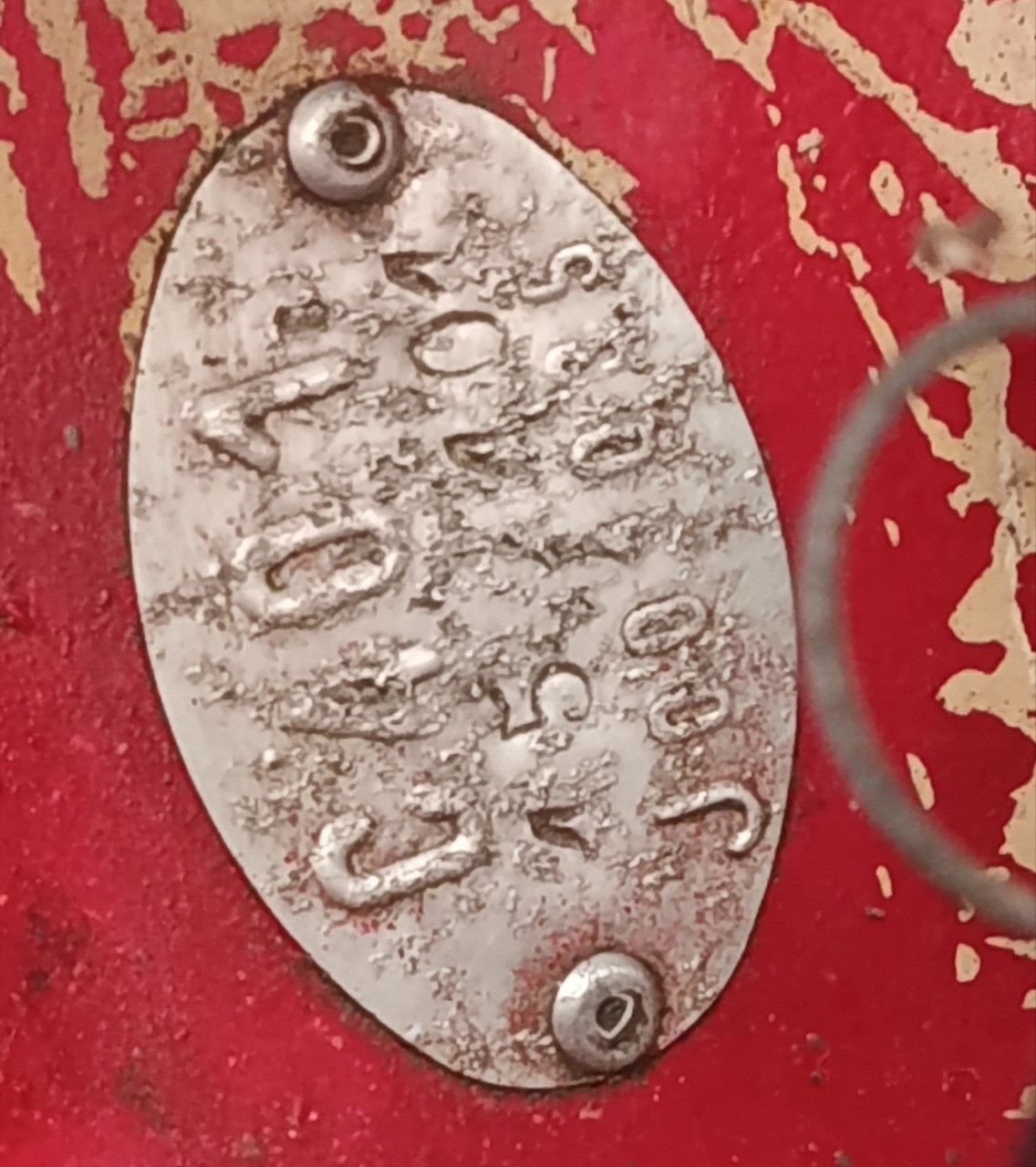

Voici la plaque ovale un peu plus lisible, si une personne pourrait me déchiffrer la deuxième ligne ce serait top !
Au centre je perçois  1   5   101

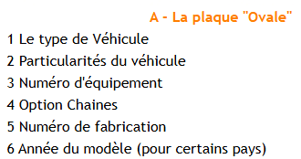

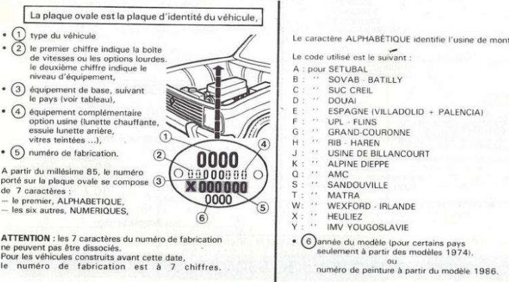

Alors j'ai trouvé ces documents de Renault de cette époque
Et pour une R5 :
Capturedcran2026-05-28191524.png.16b45d805da3473f9dfc551ee639f91d.pngCapturedcran2026-05-28191629.png.289e8a6c63cbf48ce5c8b8703eb2729d.png
Je crois qu'il faut faire un mixte des deux et les termes sont très nébuleux :
On parle des options lourdes, d'équipement de base, ... tu vois des infos sur la lunette arrière par exemple.
On te dira mieux que moi.
Pour finir avec le 5 des deux plaques, je vois pour la tienne J 001 035 J (Boulogne Billancourt) 1035e voiture fabriquée, je crois que tu "l'avais" déjà.
