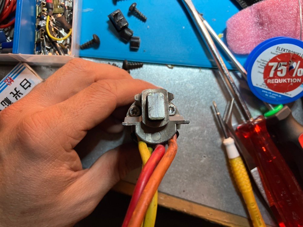

Il nous faudra donc démonter l'arrière du Neiman en enlevant les deux vis (torx ici) visibles ici:

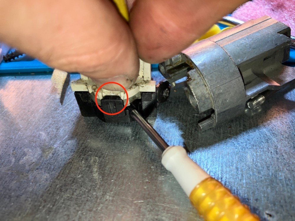

Il faudra impérativement retirer la clé pour pouvoir enlever le contacteur électrique, qui pourrait être gêné par la barre antivol (qui vient s'enficher dans la colonne de direction). On ouvre ensuite le contacteur électrique en deux, un il y a un clip blanc sur lequel appuyer et un clip noir à tirer (délicatement pour ne pas le casser) ici (le clip blanc sera de l'autre côté de la pièce):

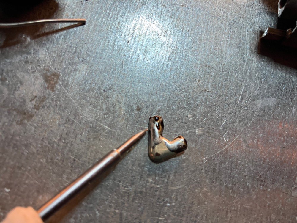

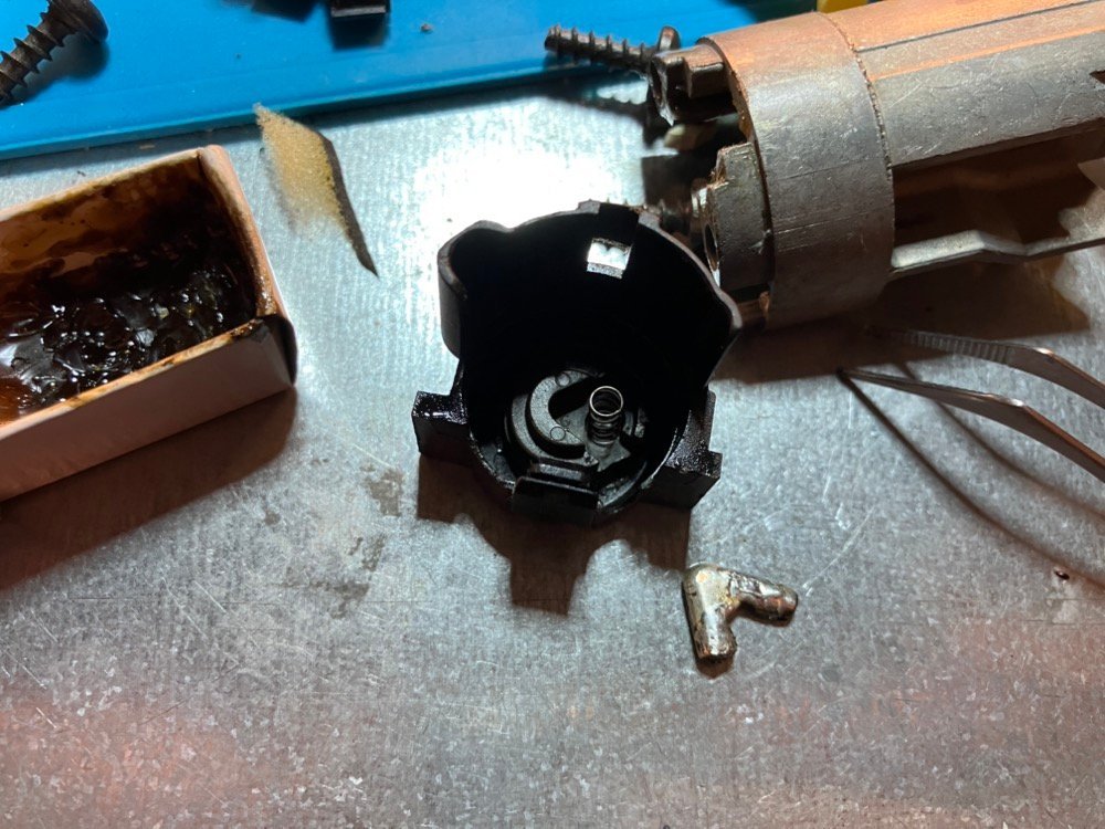

On trouve une petite pièce en forme de V ainsi qu'un ressort qui permet de le plaquer sur la zone de contacts (située dans la partie grise et blanche). Il y a fort à parier que ce V soit complètement bouffé par les arcs électriques sur sa branche la plus longue. J'ai donc bien nettoyé tout ça, appliqué du flux de soudure, bien chauffé avec un fer à souder, et mis de l'étain. Pour info, la partie très "bouffée" était en face du tournevis:

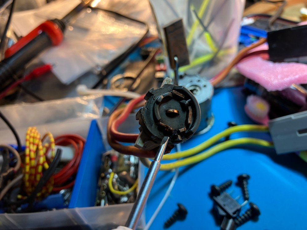

Côté zone de contacts, pareil, c'est bien bouffé sur ceux qui servent au démarrage, en face du tournevis (sur la photo, j'ai déjà mis de la résine flux de soudure, mais pas encore étamé):

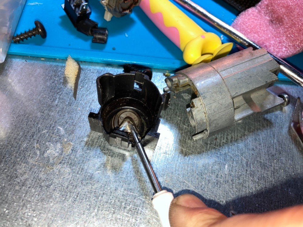

Vient le délicat moment du remontage. On repositionne le ressort à sa place:
On pose la pièce en V dans son logement en la maintenant avec un tournevis plat:

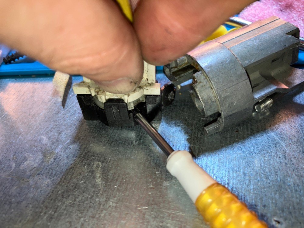

Puis tout en maintenant la pression avec le tournevis (et en le positionnant dans une fente prévue à cet effet) on vient reclipser la partie fixe des contacts:
