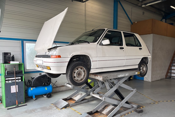

Je suis Samy, du 45, et je suis fraichement propriétaire d'une super5 GTX. je l'ai acheté en sortie de grange. 20 ans sans tourner ! 116000km, et un petit choc avant qui a été réparé plutôt proprement, même, j'ai trouvé un trou de rouille au niveau du passage de roue là où ça avait été réparé.
Elle était au fond d'un garage auto, déplacée en la poussant tous les 5 ans.
Lors du diagnostique sur place, j'ai identifié plusieurs défauts
- Pédale de frein qui va au fond
- Pneus secs
- un phare cassé
- Loquet de boite à gant cassé (j'en cherche toujours une)
- Démarreur grippé (s'est dégrippé en tapant dessus, mais il va falloir le remplacer)
- Echappement à remplacer
Ce n'était finalement que la partie émergée de l'iceberg. J'en ai eu pour plus cher de pièce que de voiture en faisant tout moi même.
Après 4 mois de boulot, des pneus, un échappement complet (la galère à trouver, importé de pologne en pièce d'origine), remplacement des flexibles de frein, rectification des tambour et remplacement des cylindres+machoires de frein arrière, Amortisseurs, distribution, vidange, 2 vidange de LDR + Remplacement de calorstat, fils de bougies + bougies, graissage de la colonne de direction + graissage de la crémaillère, remplacement de toutes les rotules, démontage et graissage des lèves vitres électriques (ça a marché, ils sont comme neufs), ajout d'une batterie bien sûr, remplacement du phare, remplacement des moteurs de lave glace, remplacement du support de boite, je me promène enfin avec !
Il me reste à faire
Amortisseurs avant, coupelles et parallélisme, (je l'ai fait à la ficelle pour l'instant)
Démarreur à remplacer (un démarreur neuf était dans le coffre lors de l'achat)
Boite à gant à trouver
Moteur d'essuie glace arrière à réparer/remplacer (je l'ai abimé en mettant mes nouvelles plaques, ca ne bouge plus...)
Vidange de boite (j'attend que le dégrippant me permette d'ouvrir le bouchon de remplissage, j'ai peur de forcer au dévissage dans l'alu)
Etanchéification du pot d'échappement
Nettoyage de la caisse (beaucoup de traces de mains noirs dessus)
Démontage + graissage des moteurs de centralisation + en trouver un (il n'y en a que 3, un est manquant)
Remplacement des joints du carbu SolexZ10, pour l'instant je n'ai rien touché et elle roule vraiment pas mal
Si l'un d'entre vous à une trappe de boite à gant, ou un moteur de centralisation je suis preneur !
Merci pour ce forum, une mine d'or !
Voila une petite photo pour vous la montrer :

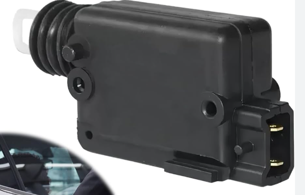

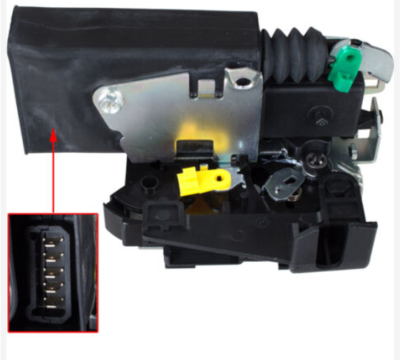

C’est la porte passager avant, ils sont différents les uns des autres ?
Pour la porte passager, tu peux avoir deux moteurs : à cinq broches ou à deux broches.
Avec le cinq broches tu gardes évidemment l'ouverture/fermeture par le "plip" et il te reste en plus par la clé l'ouverture/fermeture des quatre portes.
Le moteur deux broches ne satisfait que le "plip" donc les quatre portes s'ouvrent qu'avec lui.
En gros, le cinq broches prioritaire pour le conducteur
               le cinq broches aussi pour le passager c'est mieux
               le deux broches avant uniquement pour le passager.

Comme l'a mentionné @Superchateau, il y a plusieurs types de moteur pour les S5: la serrure conducteur et la serrure passager avant qui sont toutes deux différentes mais ont en commun les 5 broches: 2 pour le moteur et 3 pour un contacteur relié au barillet et qui déclenche la centralisation. Puis il y a les moteurs 2 broches pour les autres portes. Toutes les portes ont quand même le loquet mécanique pour pouvoir ouvrir ou verrouiller manuellement les portes.
