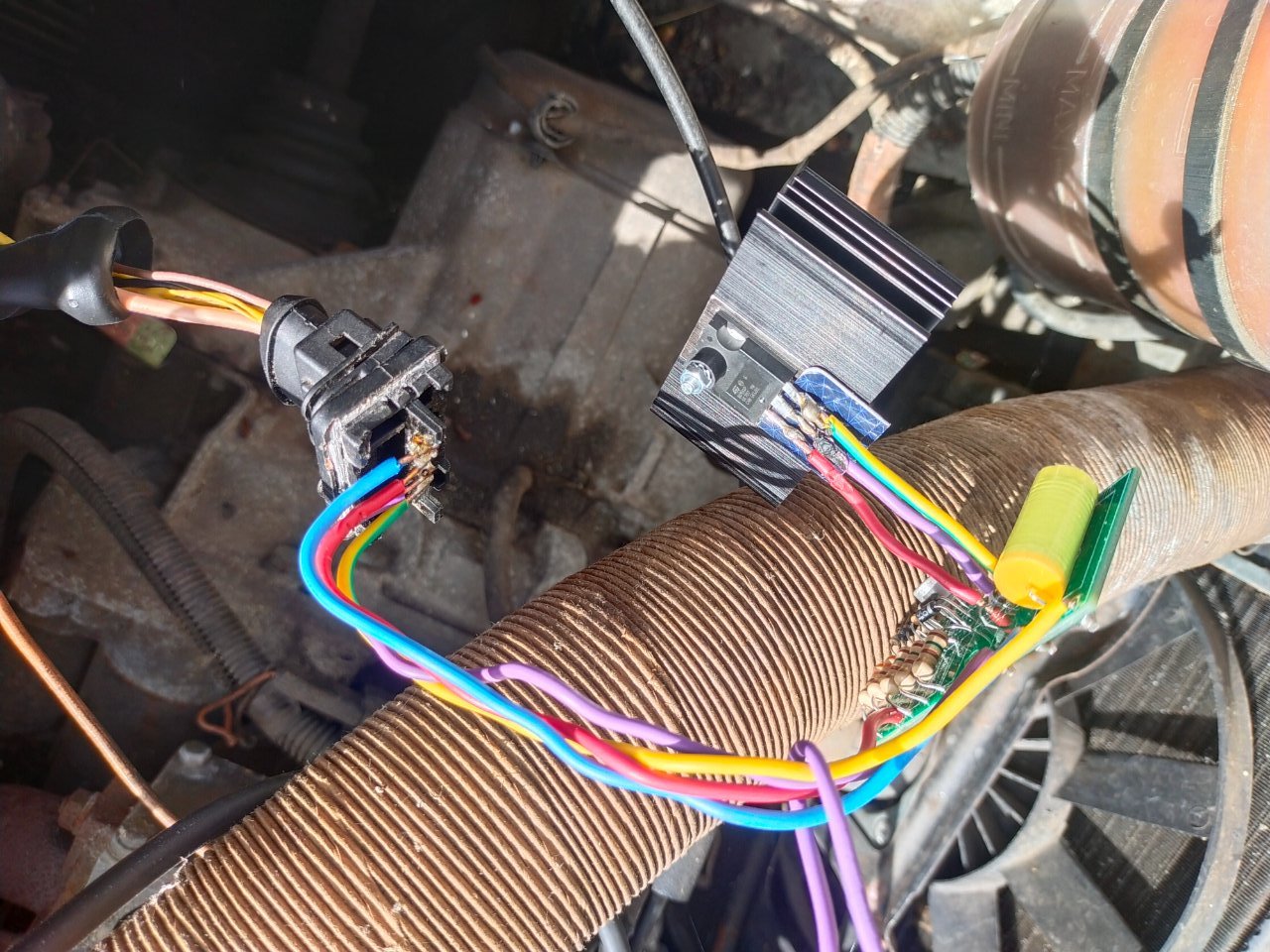

Voilà, ShiroYuki m'a envoyé son boîtier Cartier 02341 fonctionnel (en toute confiance merci à lui) en remplacement de mon 02345.
J'ai donc dessoudé la fiche de l'ancien pour l'adapter sur le boîtier étanche qui arrivera dans 2 jours ainsi que la résine isolante...
Donc la semaine prochaine j'essaie de faire ça et une fois que ce sera fini et opérationnel je ferai un résumé/tuto/conseil pour la communauté !
À bientôt
Salutations, petites news...
J'ai modifié le Whadda Velleman en y ajoutant la fiche de l'ancien Cartier et j'ai éloigné le transistor+radiateur du circuit imprimé de façon à mieux l'adapter au boîtier étanche. IMG_20260720_112044.thumb.jpg.1c679726723a4438a2dcf52f2eb48a3d.jpgJ'ai aussi commencé à l'enduire de résine (c'est en cours de séchage) ça crée vraiment une gelée rigide par dessus qu'on peut gratter avec un ongle en forçant, c'est visqueux comme de l'huile moteur donc ça se reprend bien partout...pour le moment c'est validé !

utiliser des fils electrique rigide c'est pas conseillé dans une voiture "interdit même" il faut mettre du multibrins c'est un conseil !
Salut @gazo. Si tu me dis que c'est interdit faut m'expliquer pourquoi !
J'aime bien comprendre et pas juste suivre bêtement, le jour où on posera la même question je saurai l'expliquer à nouveau... Qu'elle est la différence ?
J'apprends ça maintenant que tout est coulé dans la résine...
De ce que je viens de lire, c'est principalement lié à sa protection contre la chaleur et les produits chimiques, ici c'est donc un cas particulier où ce petit morceau de câble sera dans une boîte étanche et en plus recouvert de résine étanche et résistant à une température de 200°, dans un coin du compartiment moteur le plus éloigné des sources de chaleur et donc aussi à l'abri des UV...

Cela m'intéresse aussi .
Jamais entendu ça mais, en y réfléchissant, j'y vois des raisons .:glare:
J'attends tes arguments ...
